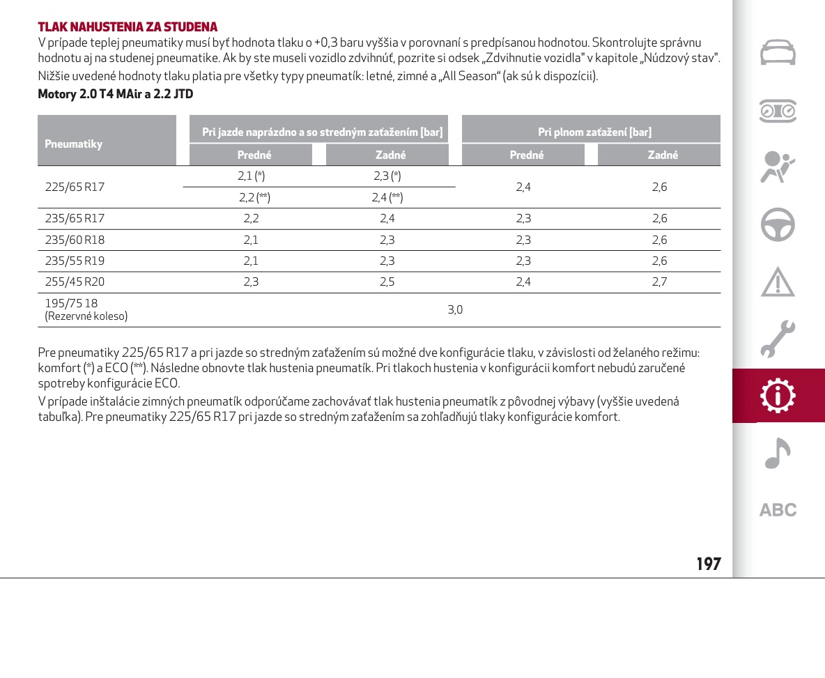

Me osobne prijde divny mit kombinaci 2.2 predek a 2.5 zadek. Kolik to auto ma predepsane nevim, ale cekal bych, ze na motoru to bude mit bud stejne nebo vic nez na zadku.
Naopak bych se vubec nedivil, kdyby ten system rozdil 0.3 mezi napravama detekoval jako chybu a proste si vybral jedno kolo, na kterem ti hodi chybu.

U Giu je 2.2 předek, 2.4 zadek. Stelvio to bude mít podobně a takhle to chybu indikovat nemůže.swoop01 píše: 25.11.2024, pon 10:00 Me osobne prijde divny mit kombinaci 2.2 predek a 2.5 zadek. Kolik to auto ma predepsane nevim, ale cekal bych, ze na motoru to bude mit bud stejne nebo vic nez na zadku.

>Hampice: Ja mam dvourozmer, takze podle knizky bych mel mit na predku 2.4 a na zadku 2.3... Coz je za me asi ok vzhledem k tomu, ze na zadku je jiny rozmer jak na predku, ale stejne mam na aute tlak na vsech kolech stejny. Na 18" zimacich (ktery teda mam uz 5tou sezonu a jeste jsem na nich poradne nejel
) mam taky tlak vsude stejny a nikdy bych tam nedal to doporucene rozlozeni z knizky... Prijde mi to jako nesmysl abych si nechal schvalne podhustenej predek a pehustenej zadek pri rozlozeni 50/50. A u Stelvia, ktere je na predku tezsi bych cekal, ze bude mit na predku vic nez na zadku. Proc to tak maji nevim, ale ja tam tlakuji stejne to co me prijde ok, ne co je napsane v knizce. Jedinou logiku mi do toho dava to, ze se predek vic ohriva jak se od motoru vali teplo, takze ve vysledku by po ohrati mohly byt tlaky vsude stejny.
No a prave, kdyz mam na vsech kolech stejny tlak, ktery dofukuji vzdy na jare tak pravidelne se mi na podzim pri snizene teplote stava, ze jedno z prednich kol ma treba 2.1 a zadek 2.3/2.4 ... v tu chvili uz to hlasi problem s podhustenim. Jakmile to nafoukam zpet na stejnou hodnotu na vsech kolech, tak je po chvili hlaska pryc.

5stelvio tiez fukam v predu 2,2 a vzadu 2,5 tak je to podla manualu a ztazenia vozidla, pri kazdom type pneu a podla zatazenia auta je tam rozna hodnoda. a stelvio má maximalne zatazenie zadnej nápravy vacsie ako prednej cca o 300kg.
ak sposobis nehodu a bude sa skumat zavinenie, tak znalec bude brat do uvahy aj tlak v pneu ak to bude vyzerat na technicku závadu.
