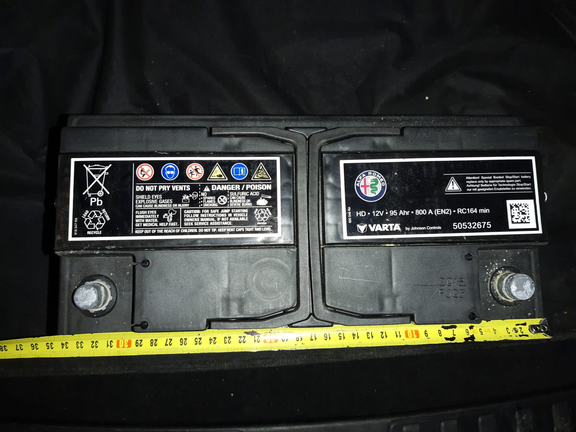

ROSSI 20vt+
Příspěvky: 14
Registrován: 19.7.2021, pon 23:01
Re: Nabíjení akumulátoru a nouzový start
Příspěvek od ROSSI 20vt+ » 18.1.2025, sob 00:30
takže jsem změřil originál baterku VARTA a má cca 350mm na délku, ne 320mm jak se píše ve specifikaci!
To znamená, že je adekvátní náhradou výše zmíněný 100Ah Exide https://www.battery-import.cz/autobater ... v--el1000/, který má totožné rozměry, viz foto.
