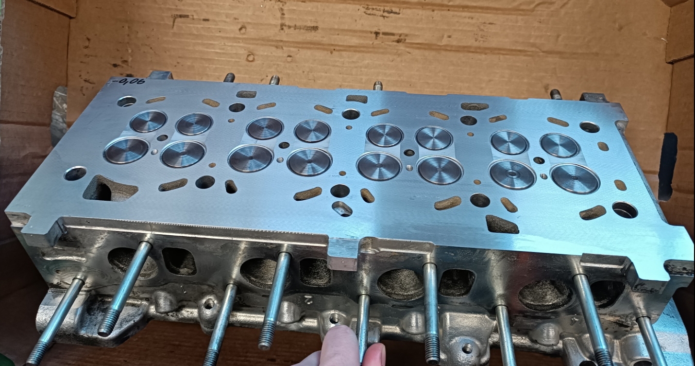

Ma repas hlavy nějaký smysl? Nebo tady nebyla popraskana?
v rodině: 156 2.5 V6, 159 2.2 TI, GT 1.9
Tanguero
Příspěvky: 1184
Bydliště: Veselí n.M.
Re: JohnyM - Alfa Romeo 159 SW 1.9 JTDm 110kw
Příspěvek od Tanguero » 14.1.2025, úte 14:41
Já na obrázku vidím jen jednu mikrotrhlinku na dvojce mezi sacím a výfukovým kanálem, ale třeba je to jen špína. Pokud ten motor nedělal psí kusy s vodou a netlakoval hadice, bude hlava OK. Podle, nejen mojí, teorie, fatální jsou praskliny v sacích kanálech, které nejsou vidět a ani se nedají odhalit tlakovou zkouškou.

Tanguero píše: 14.1.2025, úte 14:41 Já na obrázku vidím jen jednu mikrotrhlinku na dvojce mezi sacím a výfukovým kanálem, ale třeba je to jen špína. Pokud ten motor nedělal psí kusy s vodou a netlakoval hadice, bude hlava OK. Podle, nejen mojí, teorie, fatální jsou praskliny v sacích kanálech, které nejsou vidět a ani se nedají odhalit tlakovou zkouškou.
Olej čistý v něm nic navíc nebylo. Ve vodě též žádný olej.
Právě to vše bylo v pořádku. Hlava se preventivně repasovala, ale prý bylo udělané akorát zbroušení a přetěsnění + ještě něco s ventily, ale žádný nebyl poškozený. Prostě když už je venku a je možnost to udělat, tak se udělalo. :wink:
Kompletní rozvody byly dělané v rámci posledních 10tis km před tím než jsem s tím začal jezdit. Já nechal jen měnit po těch 3,5letech, co stála projistotu řemen, takže tam jedině byla "výměna pouze řemene". Prý nejhezčí řemen, co se zatím z auta vyndával. Rozvody tam jdou komplet teď znovu. Takže rozvody jsou měněné do 20tis km.
Protože věřit vodní pumpě po tomto incidentu ani nechci, teď je tam právě v rámci rozvodů nová. (Rozvodový řemen s kladkami a vodní pumpou)

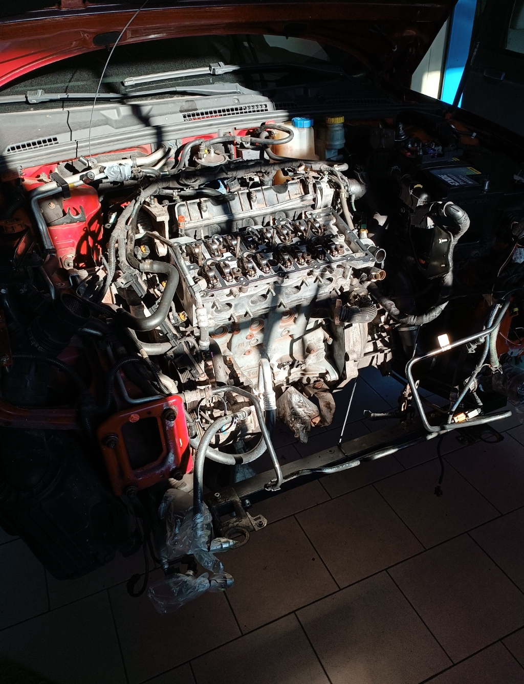

Operace
Momentálně, co vše se dělá v rámci této operace, tak se tam dal nový startér, rozvody, žhavicí svíčky, termostat, všechny těsnění, které se rozebrali, šrouby do hlavy, ...
Odstranili se klapky a zaslepily + vyčistila se sací soustava.
Vstřiky jsou momentálně na čištění a odzkoušení.
Ještě sháním klimakompresor, ale raději se dá též nějaký nový, starší nebudu riskovat, aby nezačal též ukapávat.

Tož rozebrané to máš důkladně :D Já, když jsem měnil hlavu, tak jsem čumák nechal na místě.

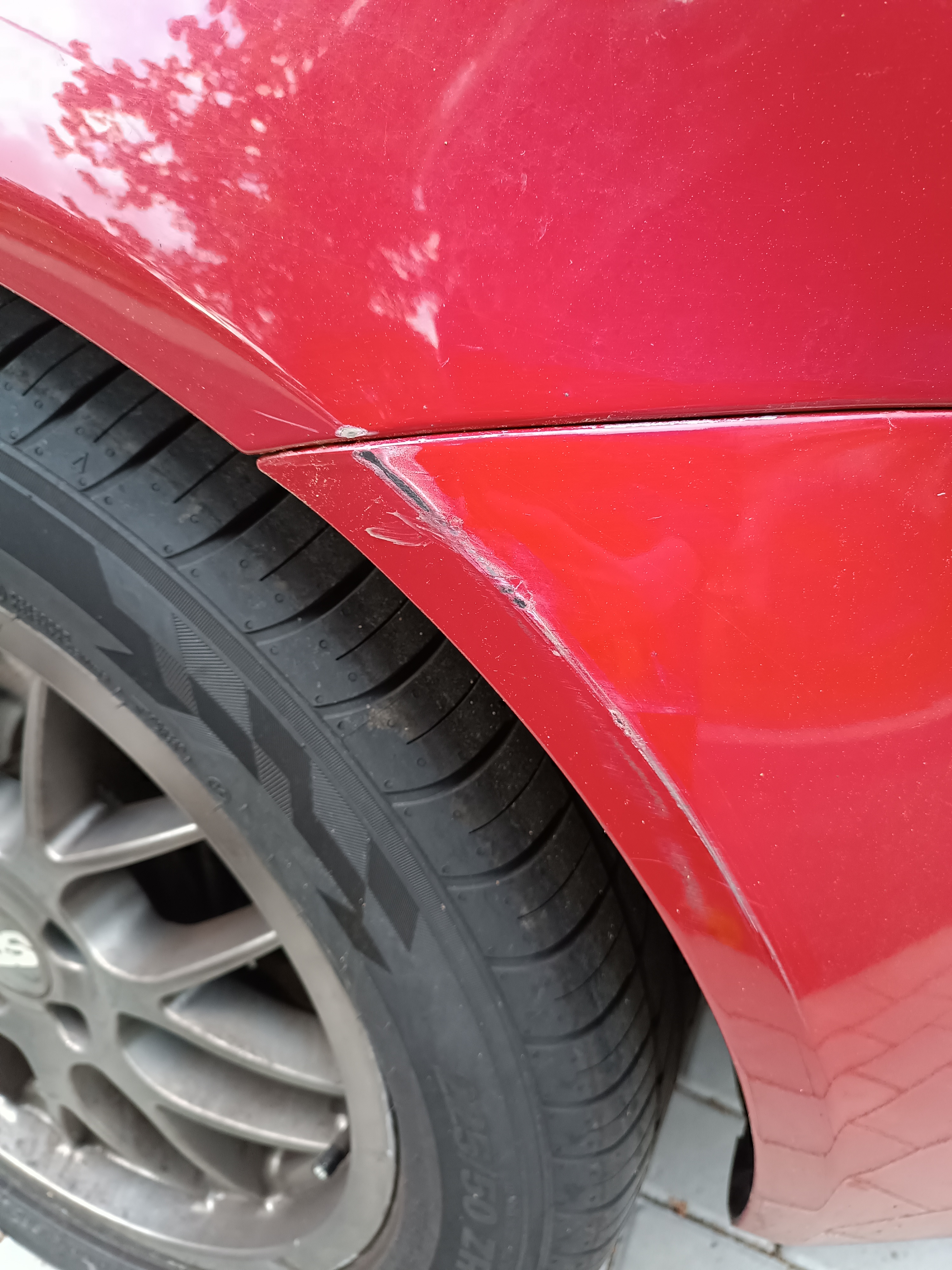

Tak bohužel smutnější zpráva. I když se člověk snaží nechávat dost místa nebo parkovat o kousek dál nebo v podélném parkování, tak se i tím způsobem najde někdo komu je vše u zadku. :(
Když už se něco takového stane tak většinou přeparkují nebo ujedou. Lísteček raději nenechají kvůli policii.
Navíc jsem si toho všiml už později, protože skoro vždy parkuji pozadu a chodím primárně kolem předku.

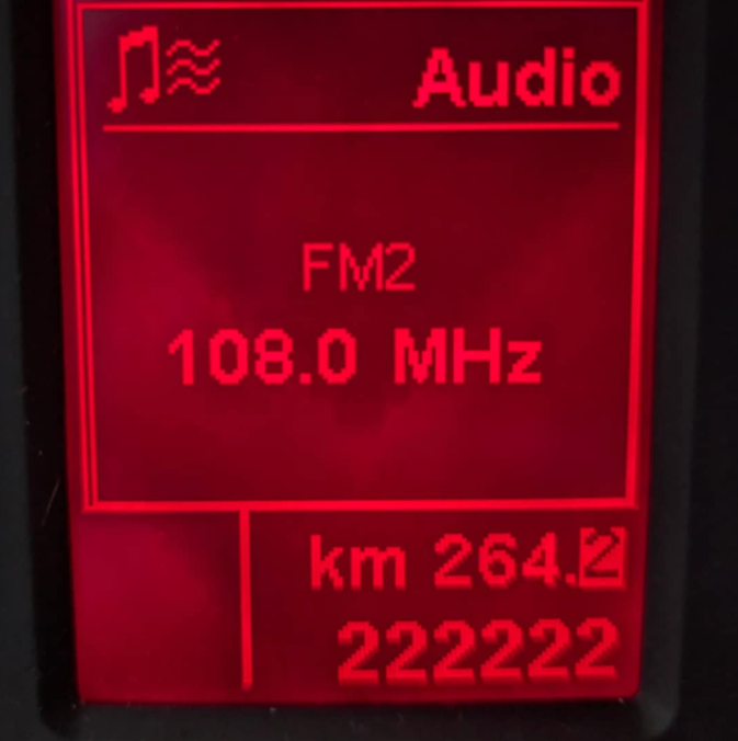

222222 km
Prostě to je hezké číslo.

Údržba hotová
Příspěvek od JohnyM » 9.12.2025, úte 06:59
224000 km
Ložisko je již vyměněné a už je ticho v kabině, když nepočítám motor lezoucí do otáček. Palivový filtr též udělaný, celé to zabralo zhruba 2,5h.
Tak snad mám na nějaký čas klid. :wink:
