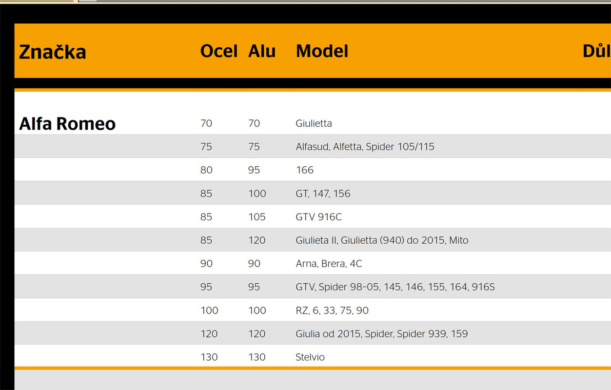

Kde by som našiel na aký moment majú byt utiahnuté skrutky kolies?
I keď mi je to asi málo platné, drvivá väčšina servisov má jednu uťahovaciu pištoľ nastavenú na jeden moment a nikto takéto veci nerieši…

Tvoje Giulia 120.
Celkem spokojenej parchant
Ja vsechny kola na osobaku dotahuju cca 120.

Na Giuliích je předepsáno 130Nm
Čerpal jsem z týhle tabulky. Blbě?
- Příspěvky: 9312
V zásadě správně, ale jsou to spodní tolerance. U 164 je dle manuálu 95 -105, takže tady bude předpokládám 120 - 130.
OK, beru na vědomí, že to jsou minimální hodnoty. Takže na Stelvio budu dávat 140 Nm. Hodinu jsem se prohrabával Stelvio manuálem a krouťák nenašel.

140 už je skoro dost...Americkej píše: 8.4.2025, úte 13:54 OK, beru na vědomí, že to jsou minimální hodnoty. Takže na Stelvio budu dávat 140 Nm. Hodinu jsem se prohrabával Stelvio manuálem a krouťák nenašel.
Bude to cajk, 140 mám i na X5, ta má šrouby M14x1,25
Stelvio má šrouby M14x1,5, tedy méně náchylné na natažení závitu
A taky můj 20ti letej momenťák bude mít trochu utahanější pružinu :-)
A neni to spis naopak? Jemnejsi stoupani => vyssi utahovaci moment?
Ano, promiň. Koukl jsem do tabulek a v tomhle případě je rozdíl minimální až nepodstatný.
ad TRRRRC TRRRRRRRRRRRRRRRRRRRRRC ... takhle mi v servisu na Giuliette utahli 2 kola, ze jsem nebyl schopny je doma povolit bez zniceni naradi, mam 70cm trhak a rozlomil bych jeho hlavu, kdybych zabral vice... musel jsem do jineho servisu, kde mi proste jenom povolili srouby
jinak na Giu utahuju 120-125Nm, navic dvoufazove, nejdrive na ~80, potom dotahnout na 120.
