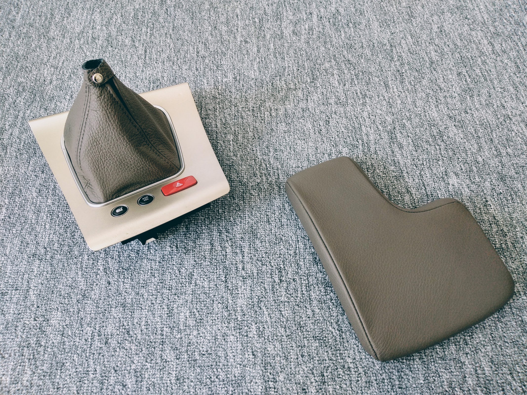

Našel jsem ještě fotku těch přešitých věcí - područka a pytel řadičky, tak to sem šoupnu z důvodů dokumentace...

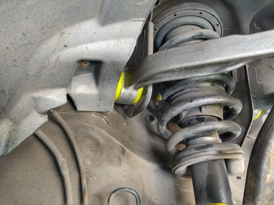

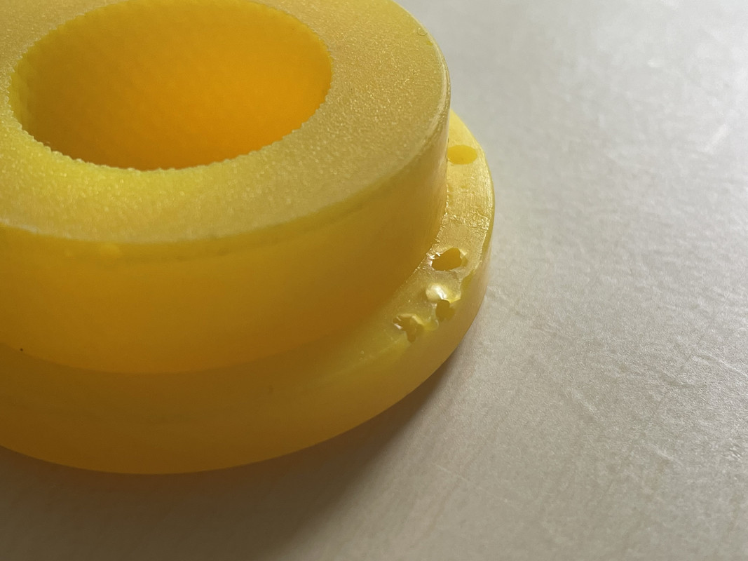

Taky dorazily silentbloky od Strongflexu. První pokus nic moc - z osmi byli tři dost nekvalitní, asi bubliny ve formě viz foto. Zákaznický servis Stronglex.eu ale funguje skvěle, poslal jsem jim fotky, za dva dny zvonilo DPD s náhradami. Takže plán na víkend vcelku jasný - Stronglexy do horních ramen, a možná se taky ještě s tím ocelovým kartáčem mrknu na zadní nápravnici...

Tak Stronglexy jsou na autě...

Pěkný, je to nějak znát na tvrdosti auta, řízení atd. ?
Re: honzikd - AR159 sedan, 2.2 JTS 136 kW, 2006
@Speedy Přijde mi na tvrdší a řízení přesnější, a taky je víc slyšet přejetí příčné nerovnosti - ale možná to je jenom placebo..

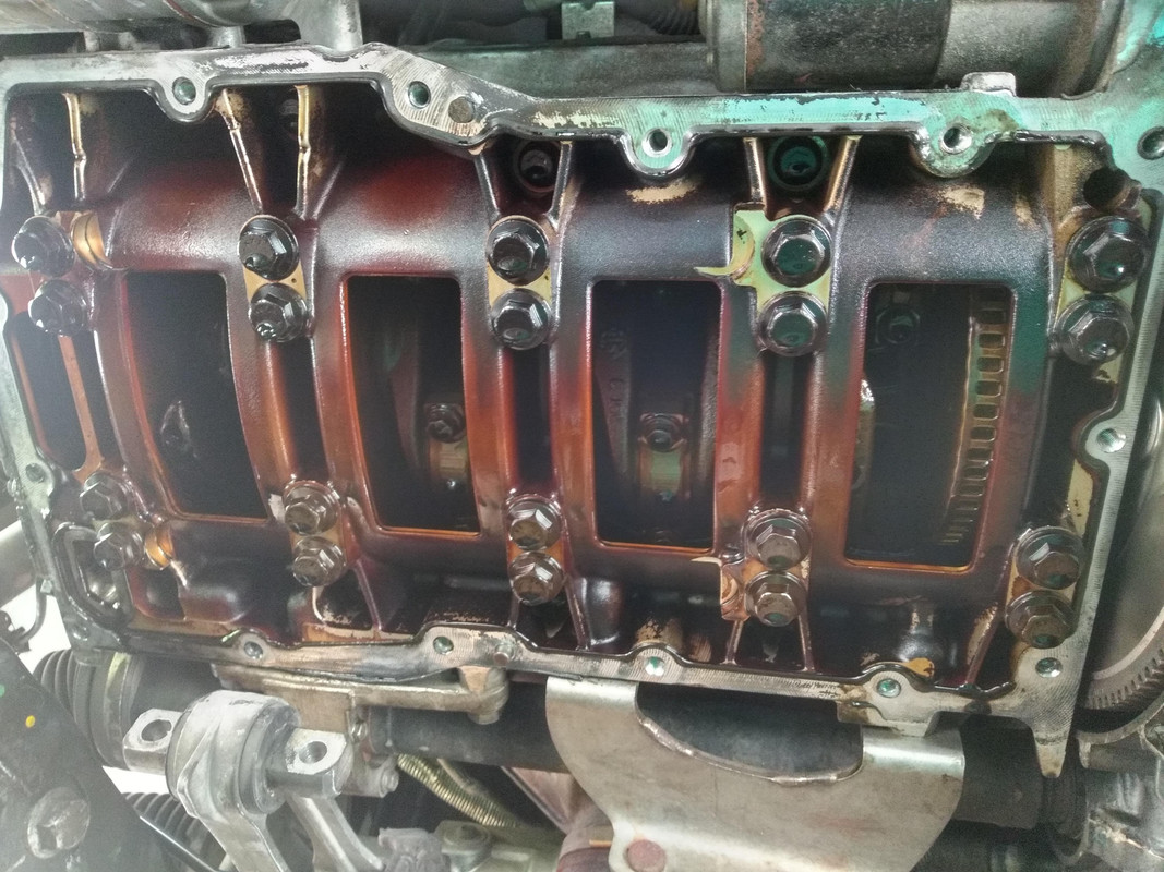

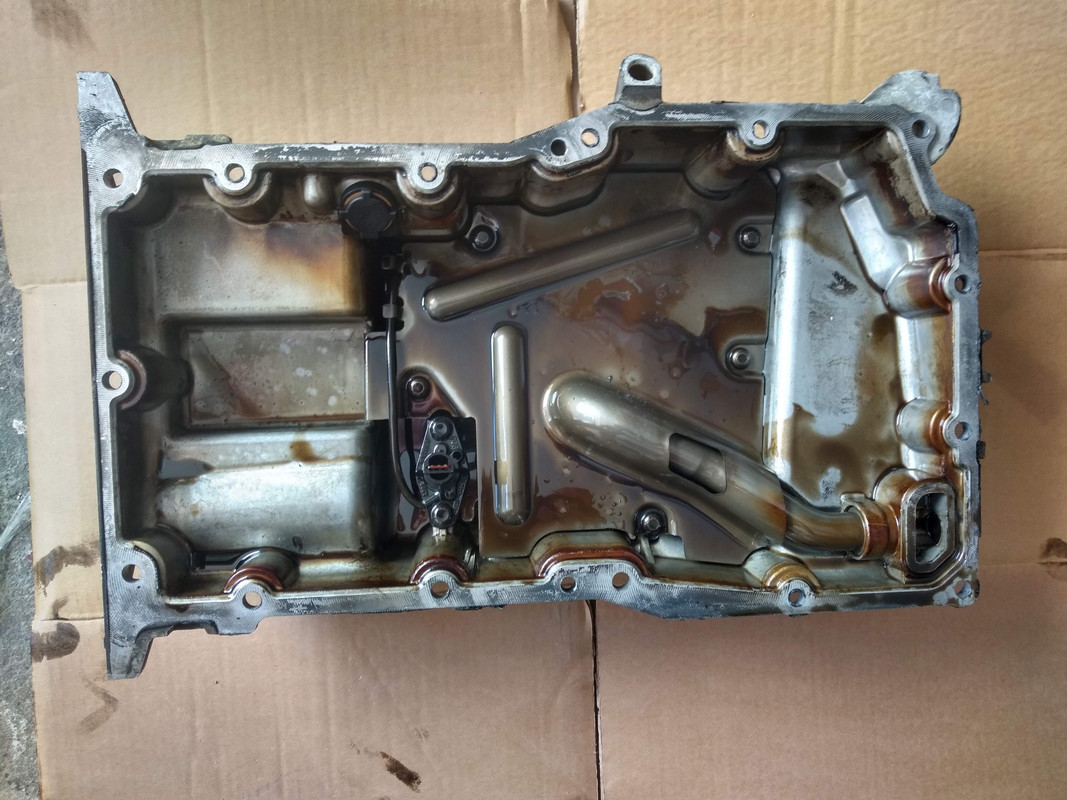

Každopádně, jelikož olejová vana v jednom rohu trochu rosila, tak dneska šla dolů. (Nejdřív musí dolů řemeny pohonu příslušenství, olejová měrka, povolit klimakompresor - ale jde to v poho na autě, na nápravnici není vůbec potřeba sahat)
Ve vaně celkem čisto, mrknul jsem i na sací košík olejového čerpadla - a pohoda.

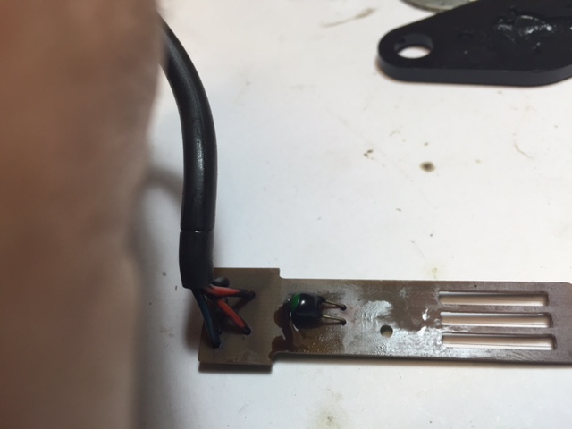

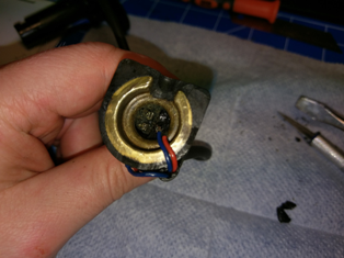

Podíval jsem se i na senzor teploty/hladiny oleje (OEM: 55192304). Tahle sranda nejde nikde pořádně koupit, a když jo, tak za strašný peníze... Trochu jsem to prozkoumal, a přišel jsem na to, že senzor samotný (odporový drátek a termistor, haha, 250 GBP na eBay!!!) jsou v pohodě. Problém je v kablíku, kterým dovnitř do konektoru navzlíná olej a rozpustí kontakty uvnitř. Rozdělat ten konektor je hroznej porod, napájet to na packy schované hluboko v mosazném těle konektoru taky, celé je to zalité v plastu - ale nakonec se podařilo a senzor zase fičí!

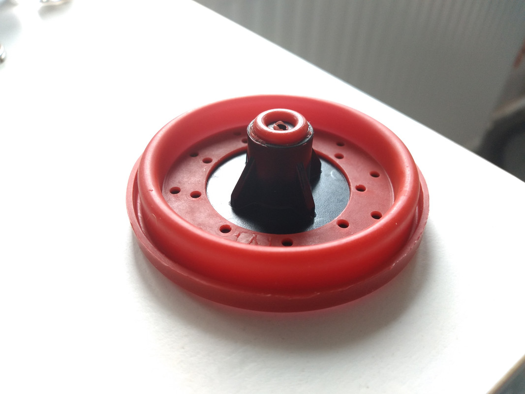

Někdy od léta jsem pozoroval velmi zvláštní zvuk a kolísání otáček volnoběhu a zvláštní vibrace, které se šířili celým autem. Projevovalo se to ale jen po krátkém couvání (couvám při parkování u baráku) a při teplotě oleje (podle budíku) mezi 80 a 90 stupni. Při studenějším, ani teplejším oleji se nic zvláštního nedělo. Diagnostika čas od času zaznamenala chybu P0505, ale nepřišel jsem na kroky, kterými bych mohl chybu snadno vyvolat. Nejzajímavější na tom bylo, že ten zvláštní zvuk přestal pokaždé pár sekund po tom, co jsem otevřel haubnu, takže jsem nikdy nestihl pořádně si poslechnout, odkud to jde.. Prostě noční můra, hlavně ty vibrace mi dělaly vrásky na čele a taky mi přišlo, že zmizelo trochu oleje..
No, nakonec jsem celé sání rozdělal znovu, a našel malou dírku v membráně PCV ventilu! Tahle malá gumová kravina má ve víčku kanálek, aby na horní stranu membrány mohl působit atmosférický tlak. Při určité teplotě se dírka v membráně otevřela, a tudy se přisával falešný vzduch, který způsoboval kolísání otáček a fakt strašidelný zvuk. Ta dírka taky způsobila, že se ventil zřejmě nikdy nezavíral, a tedy se tudy nasávala trocha oleje - proto ty úbytky! Originál ve FCA stojí něco okolo tisícovky, náhrada (původně pro BMW, např. Vaico V020-0722 stojí dvě stovky). Takhle ten hnus vypadá:
Takže, po výměně téhle malé sviňky za dvě stovky auto zase přede, to by mě fakt jeblo...

Jinak ta membrána separátoru - to je dobrá volovina. Je dobrý, že už se dá sehnat, dřív se musel kupovat celej ten díl dohromady.
Oprava toho senzoru je super, že jsi to sem dal, to mě taky bude čekat, teplotu mi to ukazuje, ale hladinu 1x za rok :-)
A po delší době nějaký poznatky s tím strongflexem vpředu? Na mě teď čekaj powerflex na zadní příčný ramena, tak jsem zvědavej co to udělá s autem.

Strongflexy vepředu dobrý - asi se mi je povedlo při montáži docela dobře namazat, protože nevržou, vliv na jízdní vlastnosti - teď už to nejsem úplně schopen posoudit, protože jsem si na to zvykl, po namotnování mi to přišlo ale takové "pevnější". Ve předu se chystám ještě na strongflexy do spodních ramen, do těch zadních velkých silentů.

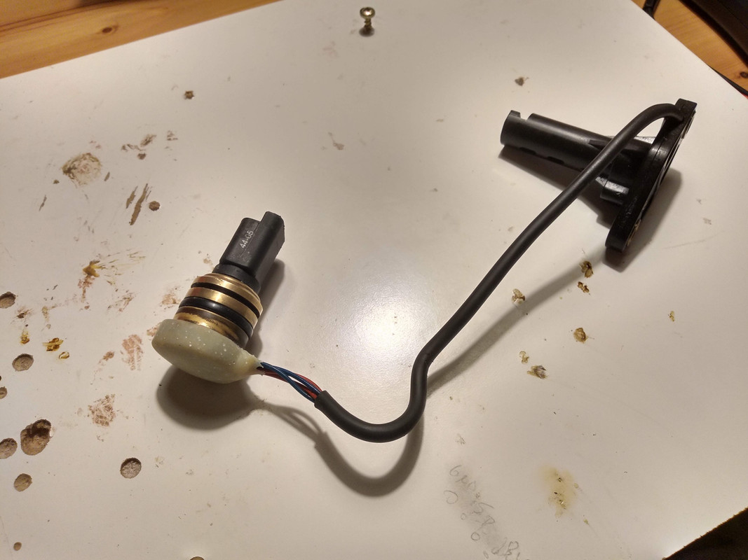

Ten senzor oleje - přemýšlím, jak to vlastně funguje, celý senzor vypadá takto:
Je to plošňák s jedním termistorem a třemi tenkými drátky, měření teploty je jasný, ale jak určit hladinu - zaplavení těch tří drátků, když olej není zrovna nejlepší vodič, to moc nechápu.
Jinak, s opravou senzoru držím palce - celá ta část s konektorem je zalitá v nějakém plastu, je potřeba se dostat až k pinům uvnitř konektoru, vypadá to nějak takto:
Ale jestli to občas něco ukazuje, tak bych tipoval, že problém bude v těch samotných drátcích..

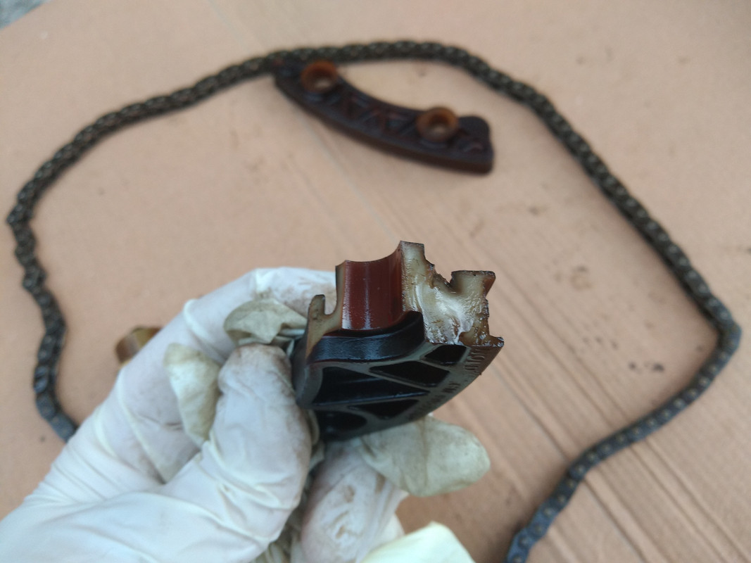

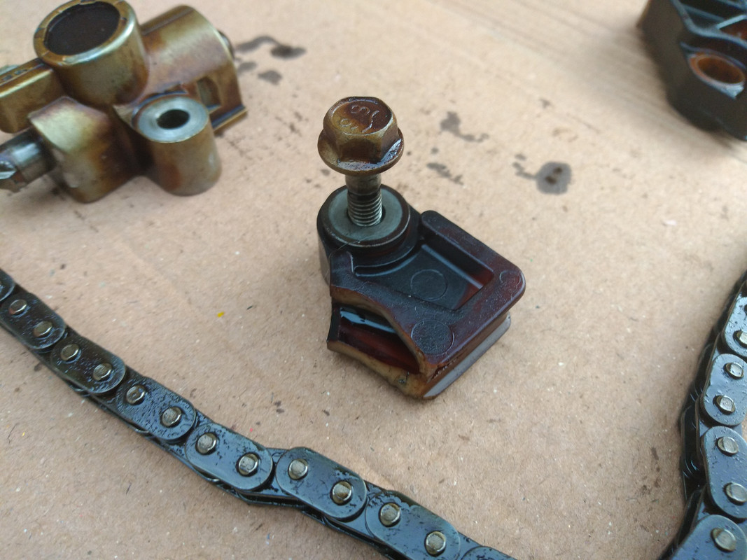

Tak, další větší job za mnou: Při studeném startu byl slyšet dost nepříjemné cvakání, hlavně z pravého podběhu. Cvakání trvalo pár vteřin a slyšitelné bylo jen z venku, navíc autem se někdy šířily hodně nepříjemné vibrace. Ale bylo to tak 50:50 - někdy to jelo normálně, někdy hnusně vibrovalo.
V pátek jsem to celé rozhodil, a přišel na to, že plastové vodítko napínáku na řetězovém pohonu vyvažovaček se rozpadlo. Řetízek tedy pěkně cvakal přímo o napínák, je na něm vidět jak ho články řetězu obrousily. Vyměnil jsem pro jistotu i celou sadu hlavního rozvodu, celou sadu rozvodu vyvažovaček, těsnění pod víkem rozvodu i těsnění pod ventildeklem a olej a filtry. Doufám, že už to nikdy nebudu muset dělat - mám dost omezené možnosti, kde to realizovat (na heveru před domem) a přístup z podběhu tam není nic moc.. Každopádně, podařilo se - o víkendu jsem s autem najel 400+ km, nikde se nic nerozpadlo, nepotkalo, nevyletělo ven a motor si opět krásně ševelí..

Jo, a takhle tedy vypadá rozpadené vodítko řetězu a ohoblovaný napínák:
