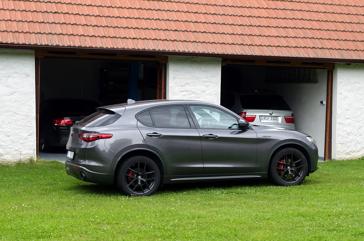

Před necelým rokem během června jsem si přivezl svojí první Alfu. Měl jsem dost požadavků na barvu a výbavu s malým nájezdem, hledal jsem skoro 4 měsíce. Nakonec se povedla skoro ve všech bodech: barva Vesuvio, pod 70 tkm nájezd, Veloce Q4, 280k motorizace, pádla, v kůži, po FL, LSD,od prvního majitele. Jediné, kde jsem byl nucen slevit, byla absence TZ. To jsem si dodělal (13 pin odnímatelné 2300 kg) a drobnou promáčklinu v hraně střechy mi odstranil místní člen Franik metodou PDR. Teď je auto krom drobné kosmetiky na zadním nárazníku v top stavu. Zas jsem navíc dostal k autu příčníky Thule plus kompletní sadu 19" kol na zimákách. V prosinci jsem pak měnil první olej, samozřejmě Selenia. Ještě zvažuju k autu sehnat by-pass, protože následnej reset olejovýho intervalu byl vcelku problémovej. Letos pak půjde olej i s automatem a diferáky. Teď mám nakoupené brzdy, kotouče Zimmermann plus desky Ferodo obě nápravy. při 76 tkm už mají nárok. Příští týden až se mi uvolní zvedák si je přeházím. Jinak mi Alfička dělá jen radost, jízdně je to zábavný auto. Pouze dvě věci bych jí vytknul: zaprvé tragická prodleva plynu a FCW system. Tu odezvu jsem vyřešil nákupem DTE pedal boxu od Remuse ke své spokojenosti. Bohužel FCW nepřeperu. Kéž bych tam směl mít jeden vypínač navíc a tomuhle dílu satanovu mohl zavřít hubu...

76 tkm. Včera jsem nasadil nové brzdy a vyměnil brzdovou kapalinu. Dnes je budu zajíždět.
Co jsem vyndal, tak na všech kolech byly vnitřní desky výrazně opotřebenější, než vnější strany.
Jinak práce pěkná, bez zádrhelů a Alfu musím pochválit za servisní mod parkovací brzdy.

Ty jo, uprimna zavist. Ten zvedak a ta podlaha ... nadherne hnizdecko.
Mel bych dotaz na tu vymenu. Popis nam ji trochu. Vymenil jsem vsecho naraz i s vymenou kapaliny, nebo jsi tam mel nejake technicke prestavky jako treba ze:
- vymenim predni brzdy
- aktivuji auto klickem (slapnu treba na brzdu)
- pak az vymenim zadni brzdy
- zase aktivuji auto klicem (slapnu treba znova na brzdu)
- nasledne odsaji a vymenim kapalinu
Jde mi o to, zda jsi treba nemel problem v pripade, ze by jsi udelal vsechny kola naraz treba s detekci zavzdusneni brzd. Precejen by tam uz byla ta zmena na brzdach docela vyrazna oproti stavu v jakem to bylo pred vymenou a nasledne po vymene nez si vsechny desky sednou po prvnim slapnuti na brzdu.

Jo, problem jsem měl. Přeházel jsem všechno najednou, tzn současně komplet pístky všech okruhů protlačit z koncového vysunutí zpátky do brzdičů. Samozřejmě otevřená nádobka zabalená do ručníku, počítal jsem, že si trochu odplivne. Pak čerstvou kapalinu jsem tahal z brzdičů, mám odsávačku. Přední mají dva odvzdušňováky, levá a pravá strana každýho brzdiče. V kombinaci s kámošem, šlapáním pedálu a hlídáním hladiny v nádobce. Takže "mechanická" část fertig. Pak jsem nasadil kola a začalo peklo. Vyskákaly snad všechny errory, který Stelvio má. Auto bylo stále pojízdné, ale brzdy táhly brutálně doprava. Takže místo plánovaných 30 km na zajetí brzd jsem se po kiláku otočil. Pravá přední a levá zadní byly horký, levá přední a pravá zadní vůbec nic. Ani náznak kontaktu. Z nějaký chyby při montáži jsem se vůbec nepodezříval, byl jsem extra pečlivej. Doma jsem prošel zahraniční fóra a přesně tenhle jev tam byl už popsanej. Diagonal lock. Takže jsem zajel rovnou do servisu, kde mi minule chlapík smazal tu výměnu oleje i bez by-passu. Chvilku se tak mračil, asi 15-20 min laboroval. Pak si vzal šestikilo a já projel Alfu. Všechno bylo zas jak má být, cestou domů jsem zajížděl brzdy, domů to mám 20km. Doma už byly všechny kotouče hezky pravidelně vyleštěný.
