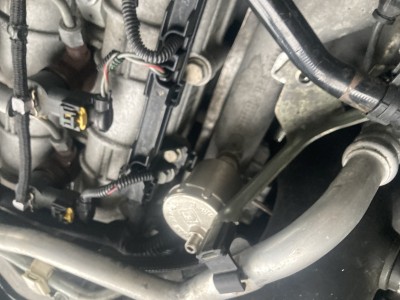

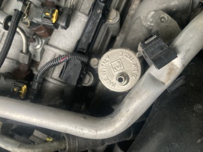

Ještě me napadla taková fušeřinka, když vždycky natlakuje a ztvrdnou hadice a pomůže odvzdusneni u hlavy, tak místo šroubu tam dat automaticky odvzdusnovaci ventil. Sice by to funelo jak parní lokomotiva, ale třeba by to mohlo fungovat, kdo ví. Zkusím a dam vědět :hotovej
Pavax
Příspěvky: 30
Registrován: 19.4.2025, sob 21:44
Re: 159 2.4 - prasklá hlava?
Příspěvek od Pavax » 6.5.2025, úte 09:01
Tak včera jsem namontoval odvzdusnovaci ventil a průběžně si odfrkava vzduch a kupodivu auto jede s topenim i bez topeni. Když topeni vypnu, tak klidně i po opětovném zapnutí po 20min jízdě opět topí. Ještě s tím budu určitě více experimentovat až bude více casu, možná lepší ventil, pripadne zaexperimentunu ještě s jedním někde k hadicim pripdne zkusim různé kombinace s povolenym vickem apod, jelikož hadice jsou stale tvrdší. Dale budu muset sledovat hladinu vody, jestli se moc neodparuje přes ten ventil, ale po vcerejsi hodinové jízdě nebyl problem a alfa jezdí pořád stejně. Prikladam fotky, člověk by ani nerekl, ze to tam není od výroby :hotovej

Hezké udělátko na to odvzdušňováním, jen bych možná to vyústění hadičkou poslal někam, kde nebude vadit, pokud by při velkém přetlaku šla ventilem ven i voda.

To je dobrý nápad, určitě to hned navedu hadičkou někam mimo.
No ja mám momentálně vypozorované, že i s povolenym vickem to okamzite vytlakovalo vodu až po okraj nadobky. S vickem to netlakovalo až po okraj, jen při vyplem topeni. Taktéž mam egr chladic včetně egr odstaveny a v nadobce mi přijde, ze je voda lehce zakalena, lil jsem tam teď momentálně čistou destilku, když to furt chlustalo ven, predtim s nemrznouci to nebylo vidět nebo muže být zakalená třeba jen z nějaké nečistoty z chladiče, kdo vi, ale smrdet nesmrdi. Jednou se mi taky stalo, že když byla voda až po okraj, z vyfuku šly mraky bílého dýmu, ale to udelalo jen jednou, po opětovném nastartovani nic a od te doby to zas nekouří vůbec. Takže kdo ví, kde ta prasklina/praskliny jsou. Každopádně až si s tím více pohraju a pojezdim, tak dam info, jak to dopadlo/vypadá.
A jak si to myslel ohledně té vody, pokud by přes ten tlak necirkulovala voda přes hlavu, tak se nemusim bát?
