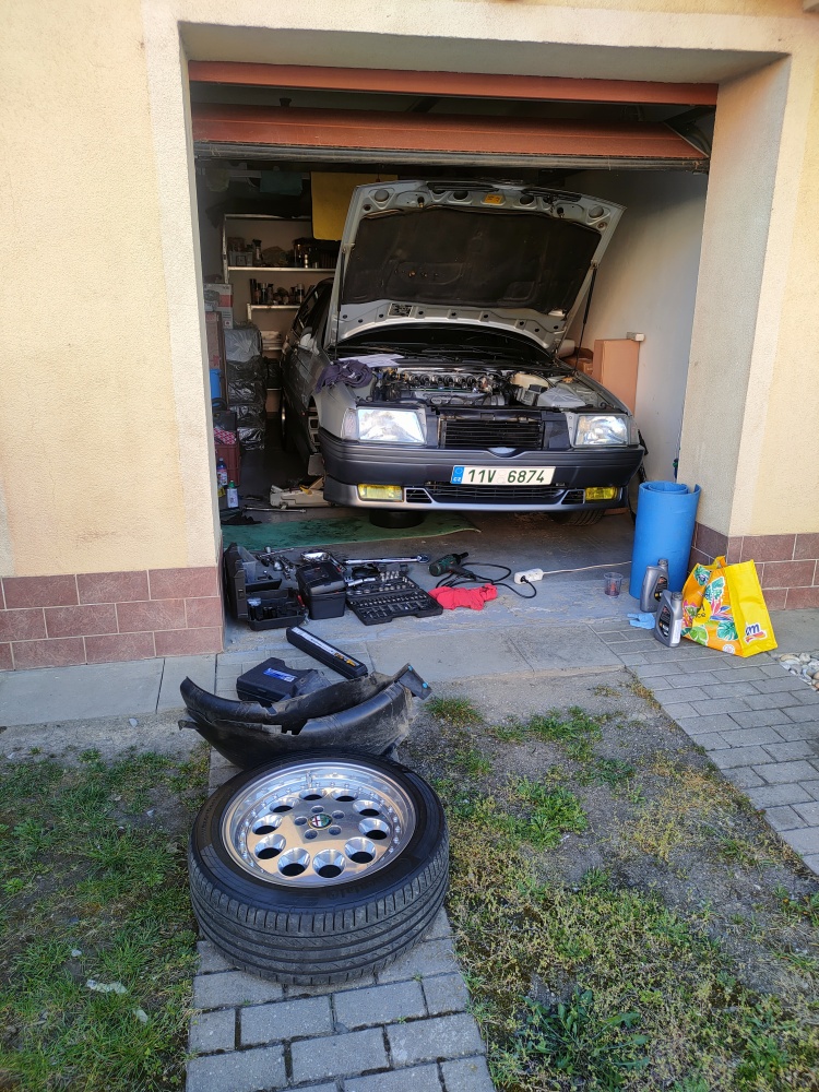

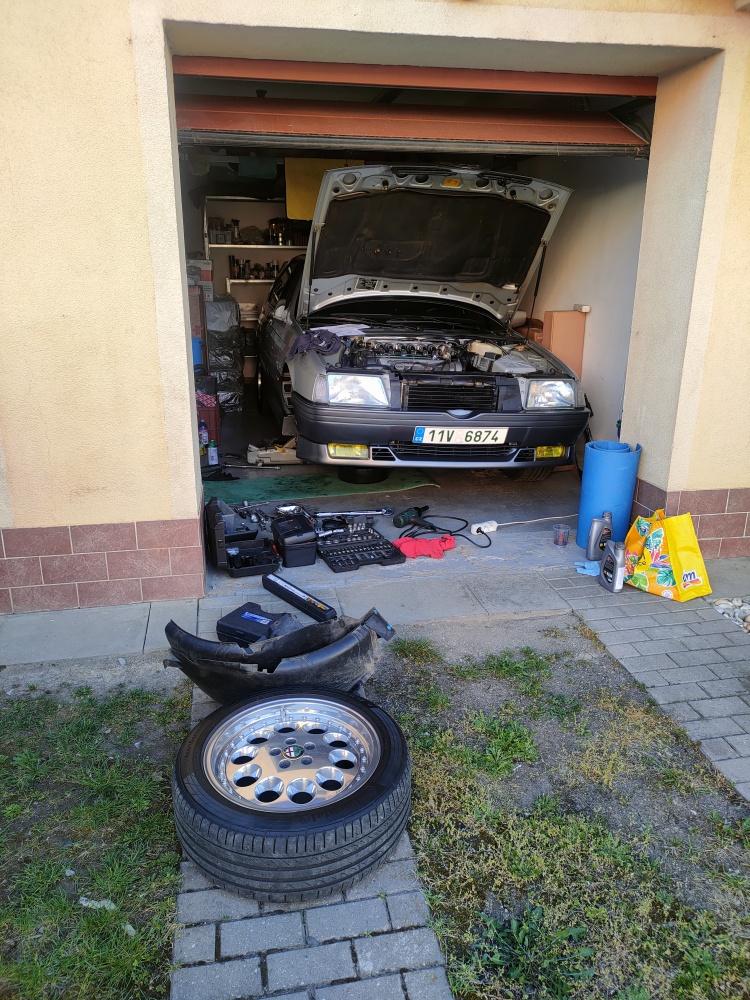

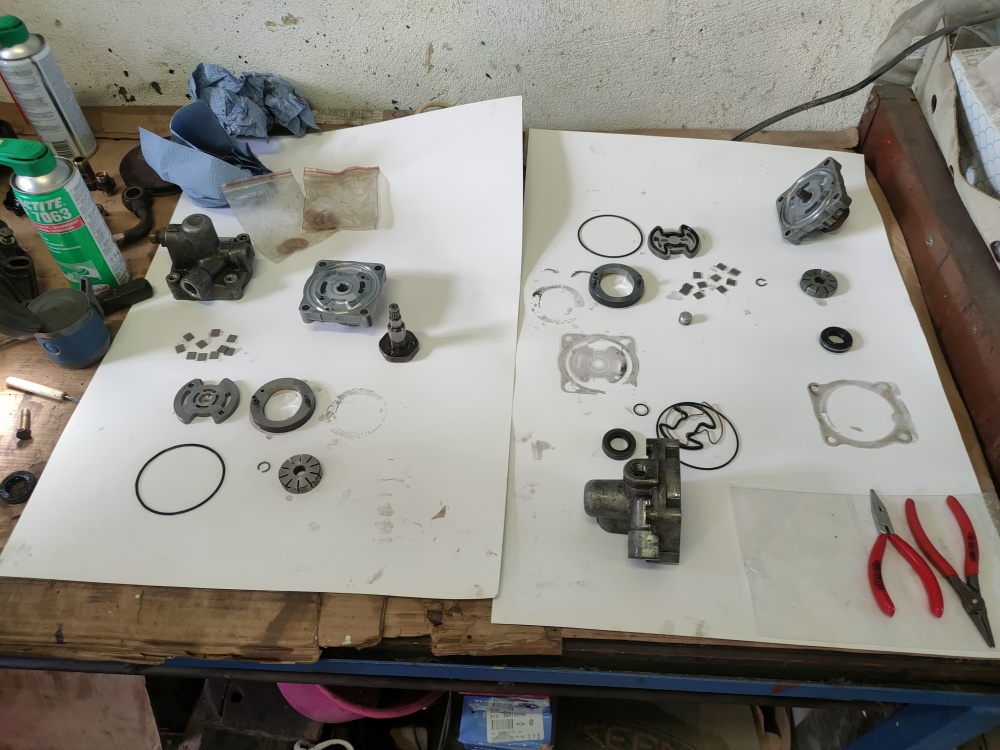

O víkendu akce servopumpa a zdá se, že úspěšná. Ve staré sice nebyl žádný viditelný problém, přesto se pomocí jiné a repasní sady složila jedna "zrepasovaná". I po víc něž 120km servo servuje a pumpa nekvílí a neteče, takže to vypadá, že skutečně byl nějaký problém v ní.
Teď tedy už jen udělat geometrii, naplit klimu a hurá na výlety :)
A znovu obrovský dík bkralikovi a riprexovi... Neskutečný ty dva sledovat při práci! Neexistuje problém :)

Příspěvek od Hampice » 28.5.2025, stř 09:16
Koukám, že jsem tu pěkně dlouho nic nenapsal.
Po složení repasované pumpy se stále ozývalo kňourání. Zároveň měl sevoolej pořád velmi ošklivou barvu. Tak jsem se rozhodl to celé znovu vypustit. Profoukl jsem to stlačeným vzduchem a napustil novým olejem. Po nastartování stále kňourání, ale jak jsem to měl kolem rozvodů celé oddeklované, slyšel jsem, že to jde spíš z vodní pumpy. Povolil jsem odvzdušňovák na termostatu, lehce to fouklo a ztichlo. Co se tam dělo nevím, ale je to teď už vícemeně potichu. Servo je stále trochu slyšet, ale už nevím co s tím. Olej nepění a je krásně čistej, tak už to budu muset nechat být.
Chtěl jsem tedy doplnit klimu a seřídit geometrii... Obojí skončilo zmarem. V klima chladiči díra jak do pekla, že to při vakuování pískalo jak varhany a geometrie se nepovedla vlastně ani nevím proč, ale odjížděl jsem s ještě horší, než udělali kluci od oka v Hradci. Nicméně podle dat jsem viděl, že je potřeba subframe posunout kus dopředu. Do toho jsem se pustil, ale nešel za boha povolit ten stavěcí šroub na horním držáku motoru. Long story short jsem ho strhnul... Sehnat to nešlo, tak jsem to musel nechal vyrobit.
Když to shrnu, aktuálně čekám na termín na geometrii (snad v pátek) a chladič vezu do opravy, kde se dozvím, za kolik a jestli vůbec půjde opravit. Nový samozřejmě koupit nejde.
Nemám teď na ní vůbec čas, proto to všechno tak trvá :/
Klima určitě nebude, ale pokud klapne tak geometrie, tak jí konečně letos pořádně projedu na Coppě.

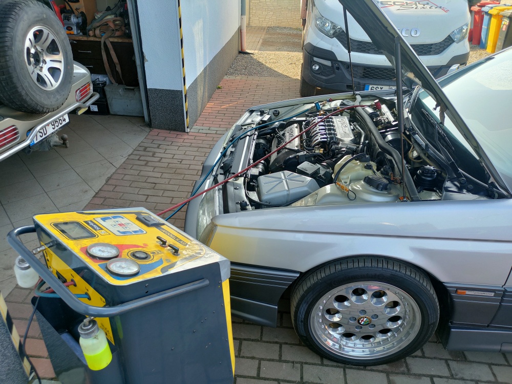

Cestou jsem se stavil v servisu zkusit naplnit klimu. Pokus č. 378 opět nevyšel, někde je tam pořád díra jak do prdele.... :smt021 :smt021 :smt021

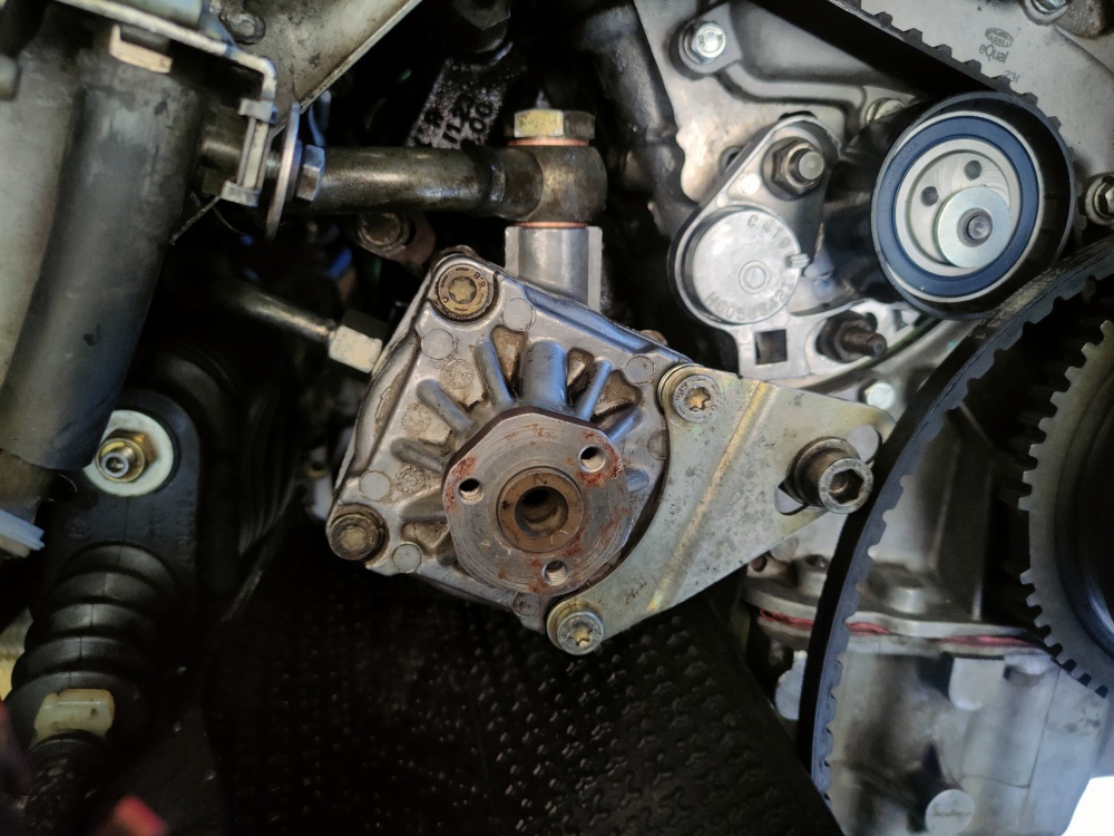

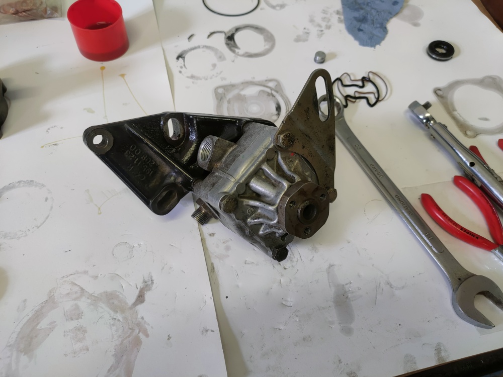

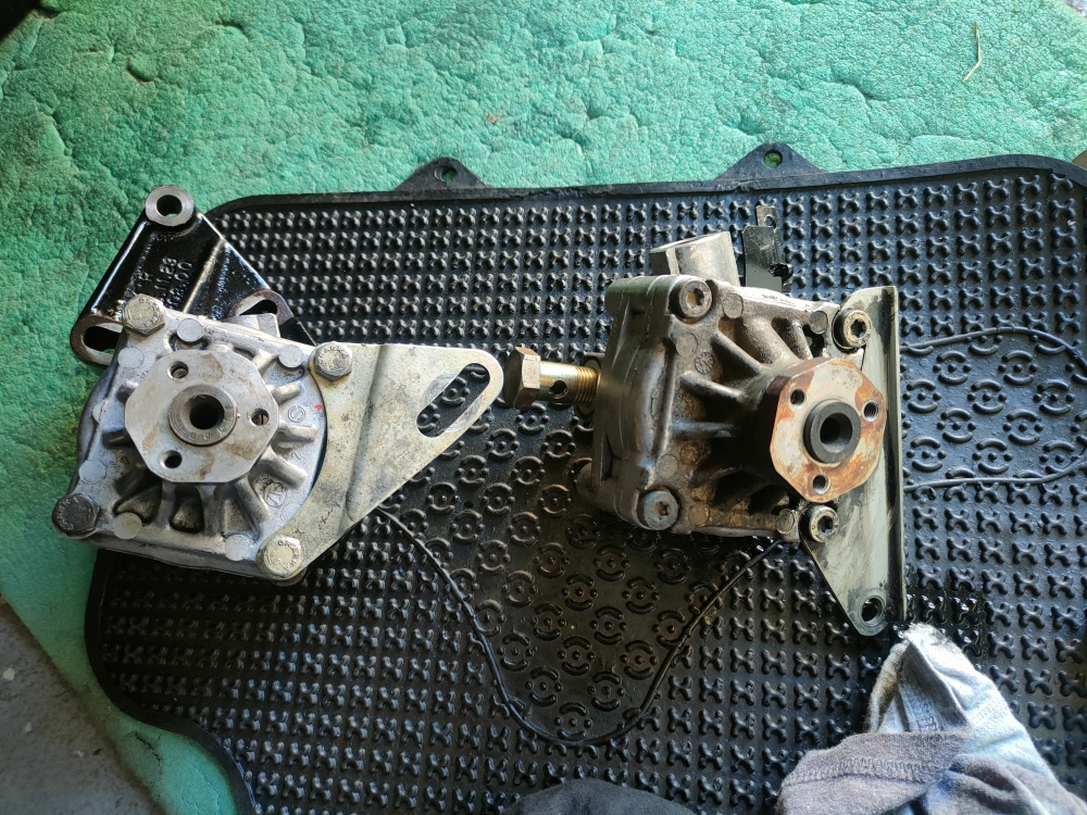

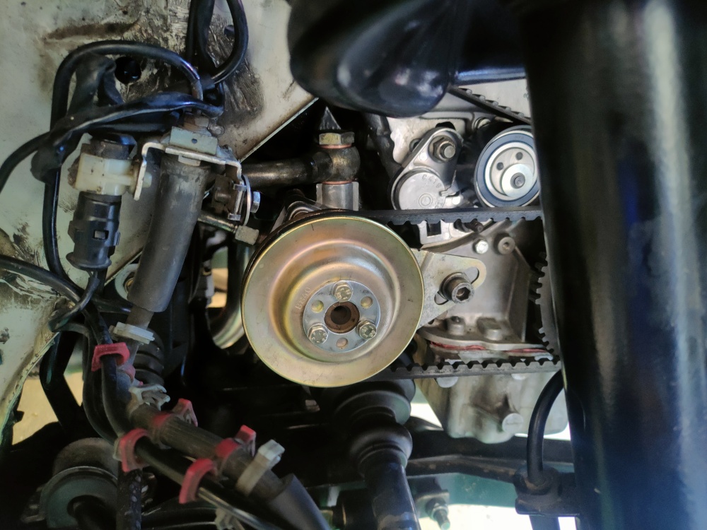

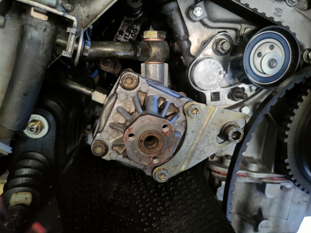

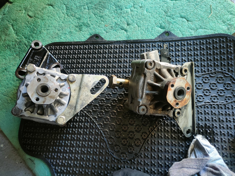

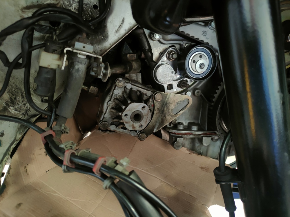

Příspěvek od Hampice » 23.4.2026, čtv 07:18

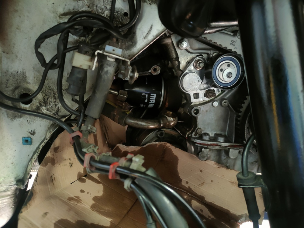

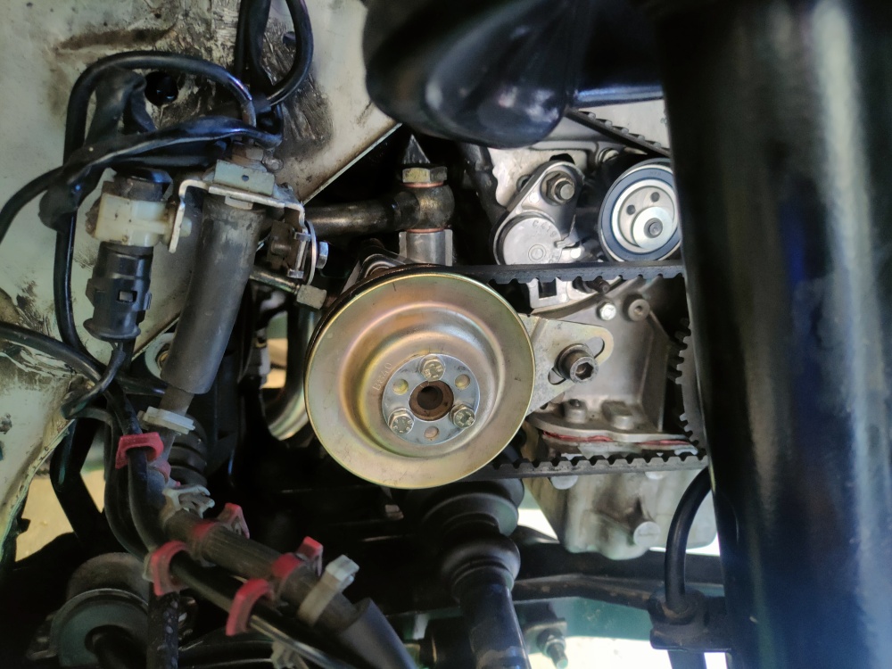

V sobotu mi na sraz bkralik přivezl starší servopumpu, tak jsem včera sebral poslední zbytky sil (a morálky s tím ještě něco dělat) a jal se to vyměnit.
Nutno říct, že s chladnou hlavou a nulovým očekáváním se to dělalo celkem dobře :) "Nová" pumpa je z faceliftu, takže implementace vyžadovala drobný kutilský zásah, ale nic zásadního a pumpa je na místě. Tím pádem samozřejmě nový olej a rovnou jsem zkontroloval řízení, jestli neteče pod manžety a trochu porovnal hadicové vedení. Dle návodu naplnil a odvzdušnil, no a světe div se, VYŘEŠENO!!!
Řízení je už tiché, olej nepění a posiluje ve všech režimech.
Doteď nevím, co se tam tehdy posralo, ale problém byl opravdu v pumpě.
