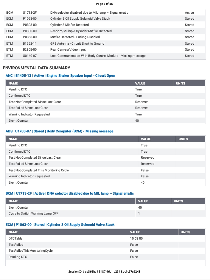

Tak nakonec jsem je uhnal alespoň na diagnostiku (celá je v příloze).
Bylo mě sděleno, že je špatný Multiair.
Jen na doplnění že auto je v nouzáku a jede na tři válce.
Po zahřátí a iopětovném nastartovaní funguje bez problémů.
Chci ze zeptat, zda se vám to zdá za vás OK okamžitě měnit Multiair?
Myslel jsem že vymění svíčky (které už jsou přes životnost a protože je to třetí válec, tak že vymění i cívku a pak se bude pokračovat dál.
Jak to vidíte vy?
Moc děkuji všem za konrultaci, protože mě řekli, že za Multiar chtějí 60 000CZK.

S Multiairy zkušenost nemám, takže střílím od boku. Z diagnostiky je videt, ze na tretim valci neni tlak oleje v solenoidu. Mrkni na tohle:

Zkusil bych proplach s BG, viz: https://www.stelvioforum.com/threads/so ... sue.23539/ přesně tvoje chyba. Ublížit tomu nemůžeš.

Proplachem už nic nepokazíš a zkusil bych to, je to nejmenší investice a pak uvidíš. Jinak existují i firmy, které ti současnou jednotku repasují. Nejvíc je jich v Polsku. Případně si sehnat druhou jednotku sám novou nebo jetou, vyjde to líp. Já případně jednu jetou doma mám. Každopádně počítej s tím, že filtr multiairu je schovaný pod hlavou.

Vyměnily se svíčky a cívka třetího válce.

Na začátku příštího roku budu do Motortecu jezdit už 17 let a je pravda, že se to tam hodně změnilo. Mám štěstí, že přes příjem vůbec nechodím, jinak bych asi taky hledal jinde, ale přes "mýho" mechanika nebyl nikdy s ničím problém. Mechanici jsou tam dost přetížení a Stellantis je jeden velkej průser.
Podobnou závadu jako ty jsem řešil taky (jen mi to nešlo do nouzáku) a po smazání závady se už neprojevila a cívku jsme nakonec ani neměnili a svíčky byly ani ne v půlce cyklu, tak jsme je nechali být. Od závady jsem najel cca 11000 km. Řešil jsem to ve vlákně o chybě P0303-00.. U mě to teda bylo na druhým válci, takže P0302-00 a s tím související chyby.
