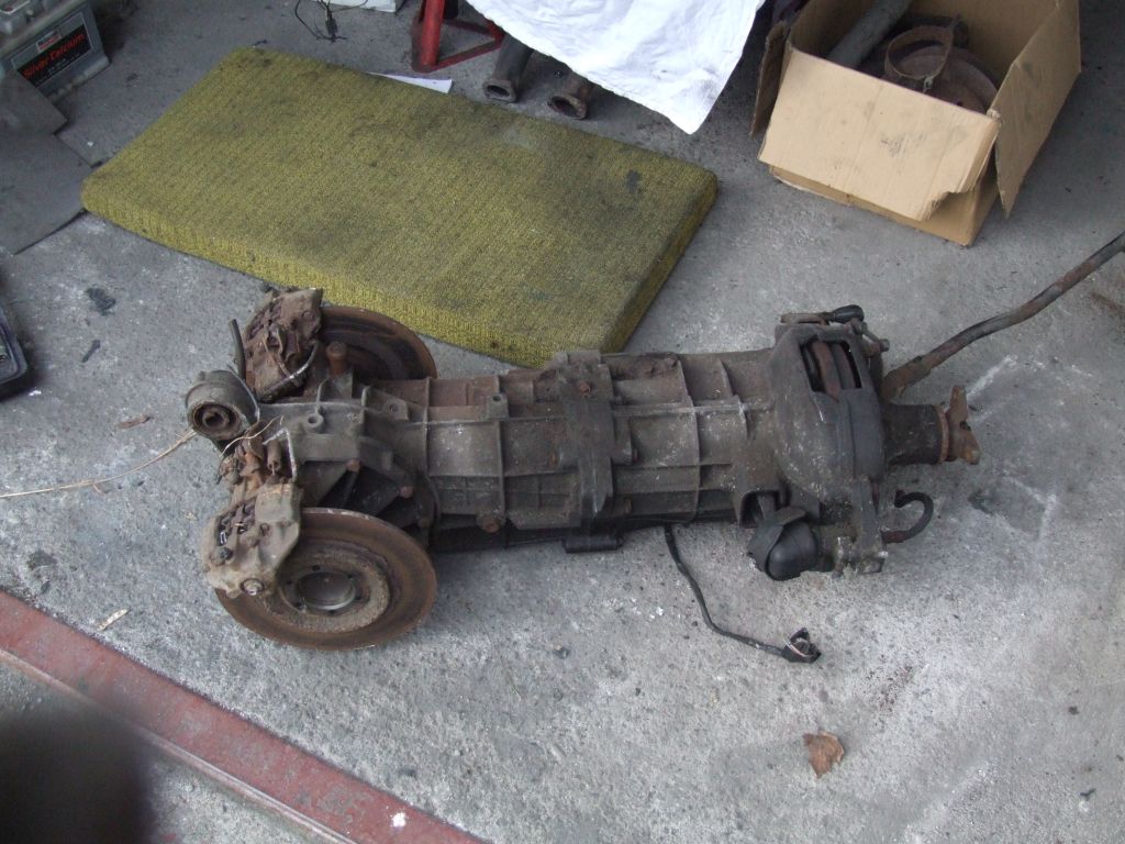

Konečně se ze mě stal transaxlista nejen vlastněním auta- kuchnul jsem převodovku. :-D
Je z 1,8 a díky Icecoolmanovi. Fakt nekecal a přes odpudivej zevnějšek je uvnitř top. Vytekl z ní i čistej olej, což se o tý mojí na autě říct nedá :smt021 . Otázka pro místní transaxle guru- narvu do ní ZF špéru z twina? Nejsem ten typ co zkouší dálnici a kolik to dá, takže bych rád krátkou zašpérovanou. Když to pojede 180 bude mi to bohatě stačit. Další příjemný zjištění je že kisna je připravena na olejový chladič, takže na alfu putuje chlazení z Nissanu 200sx. Sání bude výpušťákem, vracet zpět nalejvacím otvorem z boku.
