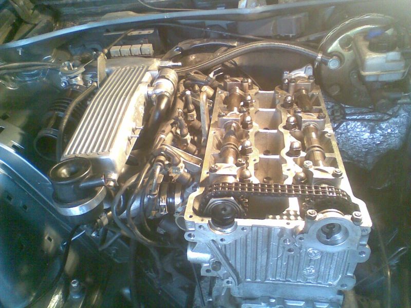

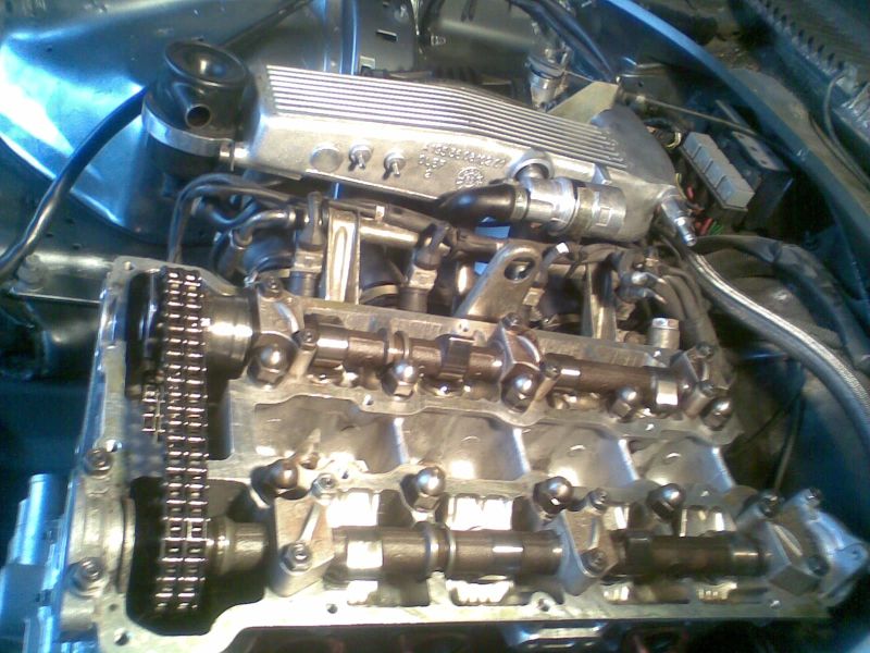

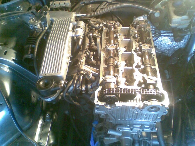

Kolik jsi měl tlaky ve válcích před GO hlavy ? Měl jsi karbon v sání ?
Re: Hondzik - Alfa Romeo 75 2,0 TS (1989)
už nevím, ale byly tak nějak v normě. Karbon v sání akorát na prvním válci- rozlítlá podložka pod zdvihátkem VV, tudíž to neotvíralo uplně a šlo to zpět do sání, jinak všechno čistý, celkově i ventily ok.

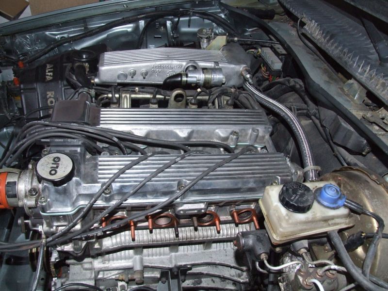

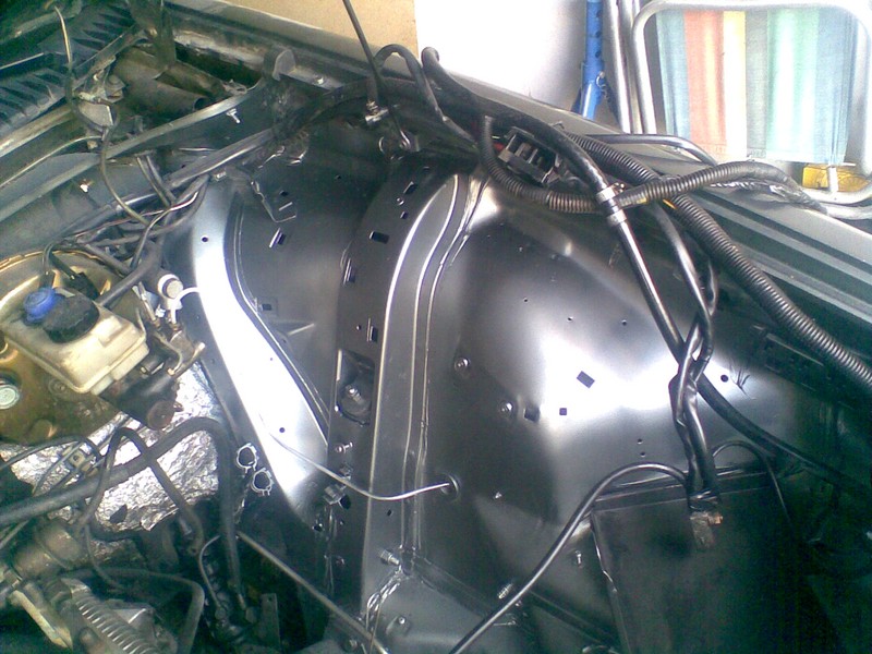

hotový motorový prostor
NO A KAM SE PODĚLO ODHLUČNĚNÍ?
Jinak fakt paráda!
Jinak fakt paráda!
jaký? myslíš to co je na motorový příčce? To je sundaný a potahuju novou látkou. Žádný jiný tohle auto v motorovým prostoru kromě kapoty nemá.
Jo vlastně jsou tam nalepený mikro plátky asfaltu v každým rohu, ale ty jsou pod lakem...
Zbytek, tj kabely, hadice a půlka motoru je v bednách atd
Tak to jo,já myslel že tse to dávalo všude,ale asi jde o záležitost čistě TD.
Já mám totiž látku zespod na kapotě,shora na podbězích i na zadní příčce a viděl jsem to právě i u 75.Ale nevzpomenu si motorizaci,osobně si myslím,že to asi musel být TD.
Čím to vlastně necháváš potahovat,právě že jsem o tom taky uvažoval,jestli mi kůrka udělá GO motoru.
twin jí má na kapotě a na zadní příčce, jinak nic
sehnal jsem v látkách tu samou, takže tím, a na druhý kapotě co mám je v supr stavu celá.
Odhlučnění na podbězích měla devadesátka čtyřválcová taky, ale šestiválcová jí nemá. Možná to bylo volitelné. Jojo, kam se hrabou dnešní auta s jejich "měkkými plasty"...

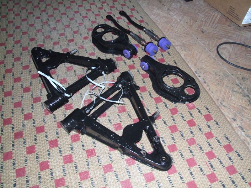

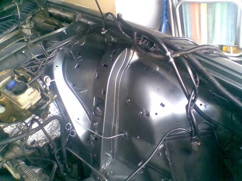

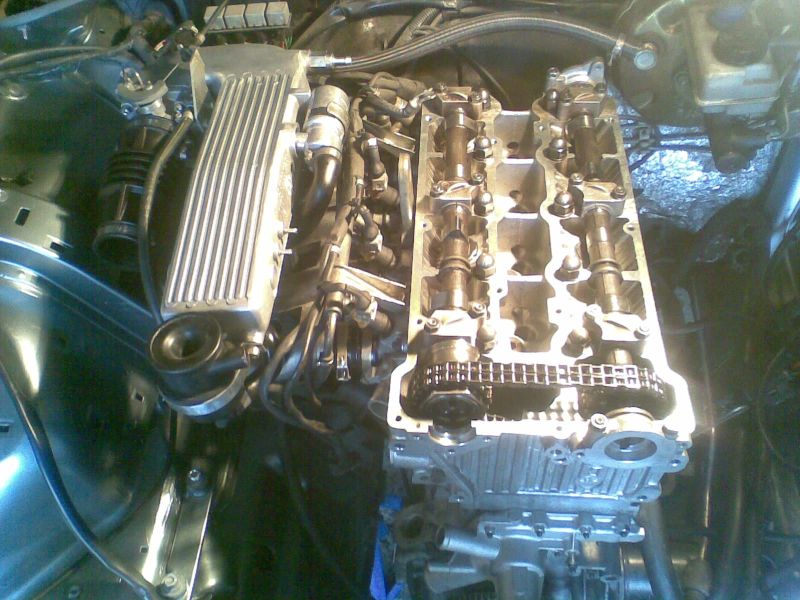

Trošku to poskočilo- díky všem - Mišovi a Rasputinovi za zdvihátka, ostatním zůčastněným za dopravu. Zdvihátka líznuta na magnetce, poskládaná hlava, hlava na autě, rozvody udělaný....
Teď už to snad půjde rychleji, mám všechno, skládám z čistých, nových, popř repasovaných dílů a celkem mi to baví. Hlavně je to vidět...
Takže momentální stav- auto na kozách bez přední nápravy a čumáku- dočišťuju podběhy, nátěry, přední náprava připravená, udělaná...
Motor- komplet udělaná hlava, komplet přetěsněno, nová vodní pumpa, repas startéru, altíku. Nový čidla, svíce, kabely, palce, víčka atd atd... je toho moc a já už mám z toho sklerozu a psotník
Udělanej motorovej prostor- opravený asi 3 ee místa, vyčištěno, dostříknuto...
Za 14 dní to vidím na první pokus start bez periferie jako je servo atd

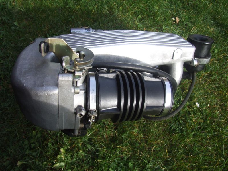

Hondzik - prosim tě ty hadice sání máš nový ? Kde se dají sehnat ?

JP- není nová, jen oblíbený náčiní- kartáček na zuby- ředidlo- silikonový olej. Zmákne to divy a je to jak nový

Díky. To je dost dobrý
Já ji mám ale už dost popraskanou, a obávám se,že už ji žádnej kartáček se silikonem nepomůže...
Zatím ještě drží,ale než praskne ,tak bych se radši pojistil do zásoby.

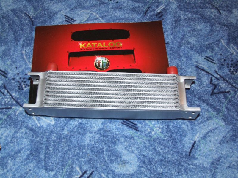

Ježíšek nadělil
- Kůrkyn
- Příspěvky: 4921
- Bydliště: Pacov
To je ten katalog z aukra?
ee. Půjčenej od táty a ten už ho má někdy od léta když objednával něco na spidera
Hledal jsem v tom nádrž na svoje, bohužel neúspěšně... Nevíš o něčem? Čím dál tím víc to vidím na závodní místo rezervy. Ta moje je jak řešeto
