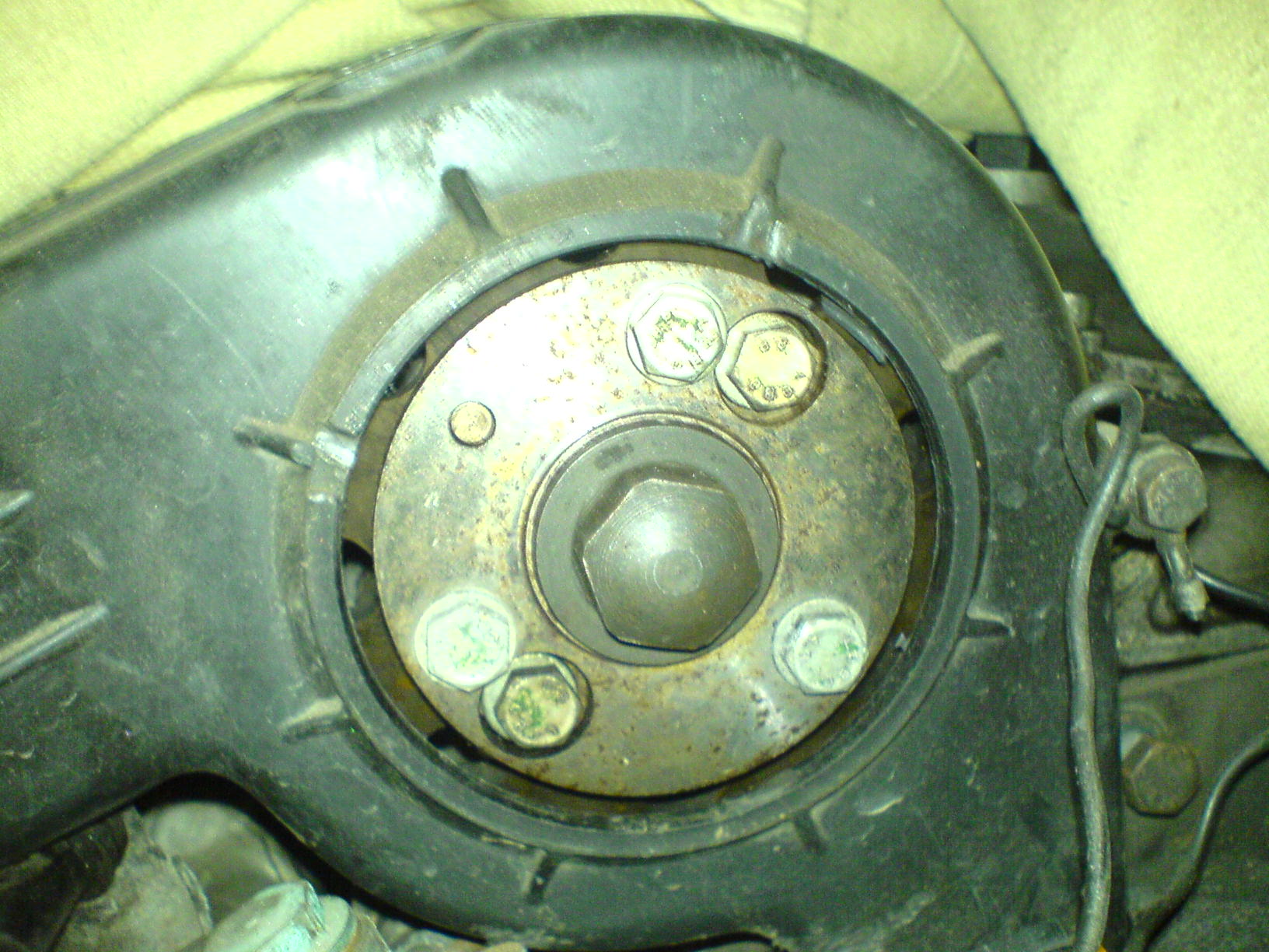

takže ryska na levém kole levé vačky skutečně je(ryska je i na pravém kole) ale bohužel proti ryska v platovým krytu rozvodů je jen na levé vačce :(
za další nemám rysku na řemenici klikovky(na původním motoru je-byl to jetronic) ted mám motronic
za další okýnko tam skutečně je, ale na orezlém setrváku za boha nic nejni(asi blbě hledám)
za ještě další
najel sem vačkou an rysku a skontroloval z nastavením palce v rozdělovači a ejhle nebyl proti rysce!!! :shock:
takže pravděpodobně je to o zub a proto to klepe a proto to jede jen na 4 válce
takže jak to nastavit????, když nemám rysku na klice a pravé vačce???
jednině co mě napadá je to udělat tak jak je na tomto obrázku:
1 píst HÚ a zbytek na rysky

no a na tý spodní fotce, na tom krytu vaček, není nad těma dvěma matkama pozůstatek tý rysky? někde to tam přece bejt muselo. A nám taky chvíli trvalo, než jsme v tom okýnku vzadu na motoru objevili tu rysku, jeden točil klikou a druhej s baterkou zíral do toho okýnka a byla tam taková malá, myslím že červená, značka, a taky byla blbě vidět.

rosso155 píše:no a na tý spodní fotce, na tom krytu vaček, není nad těma dvěma matkama pozůstatek tý rysky? někde to tam přece bejt muselo. A nám taky chvíli trvalo, než jsme v tom okýnku vzadu na motoru objevili tu rysku, jeden točil klikou a druhej s baterkou zíral do toho okýnka a byla tam taková malá, myslím že červená, značka, a taky byla blbě vidět.
mno ta ryska tam snad bude, jenže samotnýmu se to blbě hledá, točit klikou, ještě si svíti a čumět kde co je
ta ryska tam fakt nejni aspon ne taková jako na levé řadě válců a to co ty myslíš, je ehh výklenek pro šroubovák abys dostal krytku ven
zkoumal jsem to na dvou motorech, stejné- taky chyběla ryska na pravé straně
ještě se musím podívat pozornějš, protže podle manuálu ta ryska tam bejt musí

takže na vyndaným kleklým motoru sem našel tu značku na setrváku- je to jen dírka a ryska na pravé straně válce na krytech rozvodů nejni tam kde má být podle schématu ani nikde jinde
jinak když to dám na značky tak mi to nesedí
navíc u jetronic má víc rysek na řemenici, takže se ještě doladujě rozdělovač
kdeždo motronic nemá nic na klice a nevím jak nastavit rzdělovač
asi s ním raději neh
ejbat a jen natočit palec na rysku
jiank po sundání víku ventilů je opravdu ryska na vačce a hlav+ě
