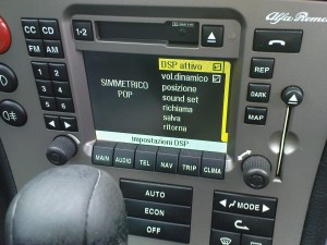

vsechno se nastavuje v ICSce...
repráky: zmáčkneš čudlík AUDIO, pak dáš SETTINGS a pak je tam nastavení FRONT a REAR tak to dej do středu stejně jako BALANCE. jinak to nastavíš jen když tam ty repráky máš a sou připojený

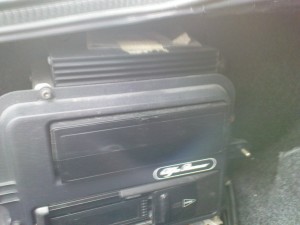

Original repro pod oknom su vlastne subwoofery (opacne otocene) a su pripojene na maly DSP zosilovac ktory je umiestneny nad wechslerom. Repro vo dverach su pripojene do ICS cez klasicku ISO koncovku a vystupy na subwoofery idu zo zltozelenomodreho stekra. Presnejsie zo zlteho. Kto ma v aute tento DSP zosilovac ma aj ine menu v ICS v zalozke audio.
