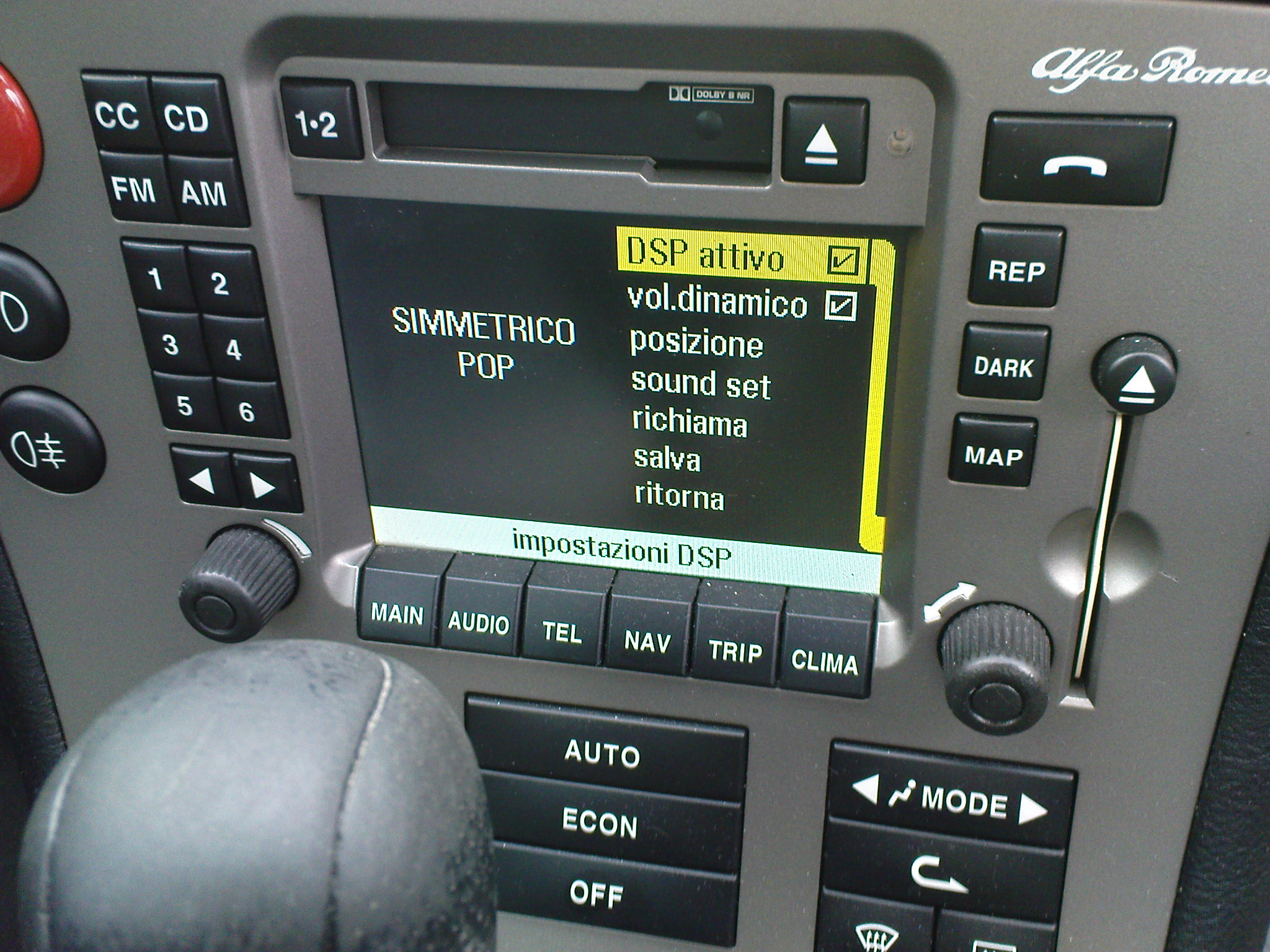

Original repro pod oknom su vlastne subwoofery (opacne otocene) a su pripojene na maly DSP zosilovac ktory je umiestneny nad wechslerom. Repro vo dverach su pripojene do ICS cez klasicku ISO koncovku a vystupy na subwoofery idu zo zltozelenomodreho stekra. Presnejsie zo zlteho. Kto ma v aute tento DSP zosilovac ma aj ine menu v ICS v zalozke audio.
