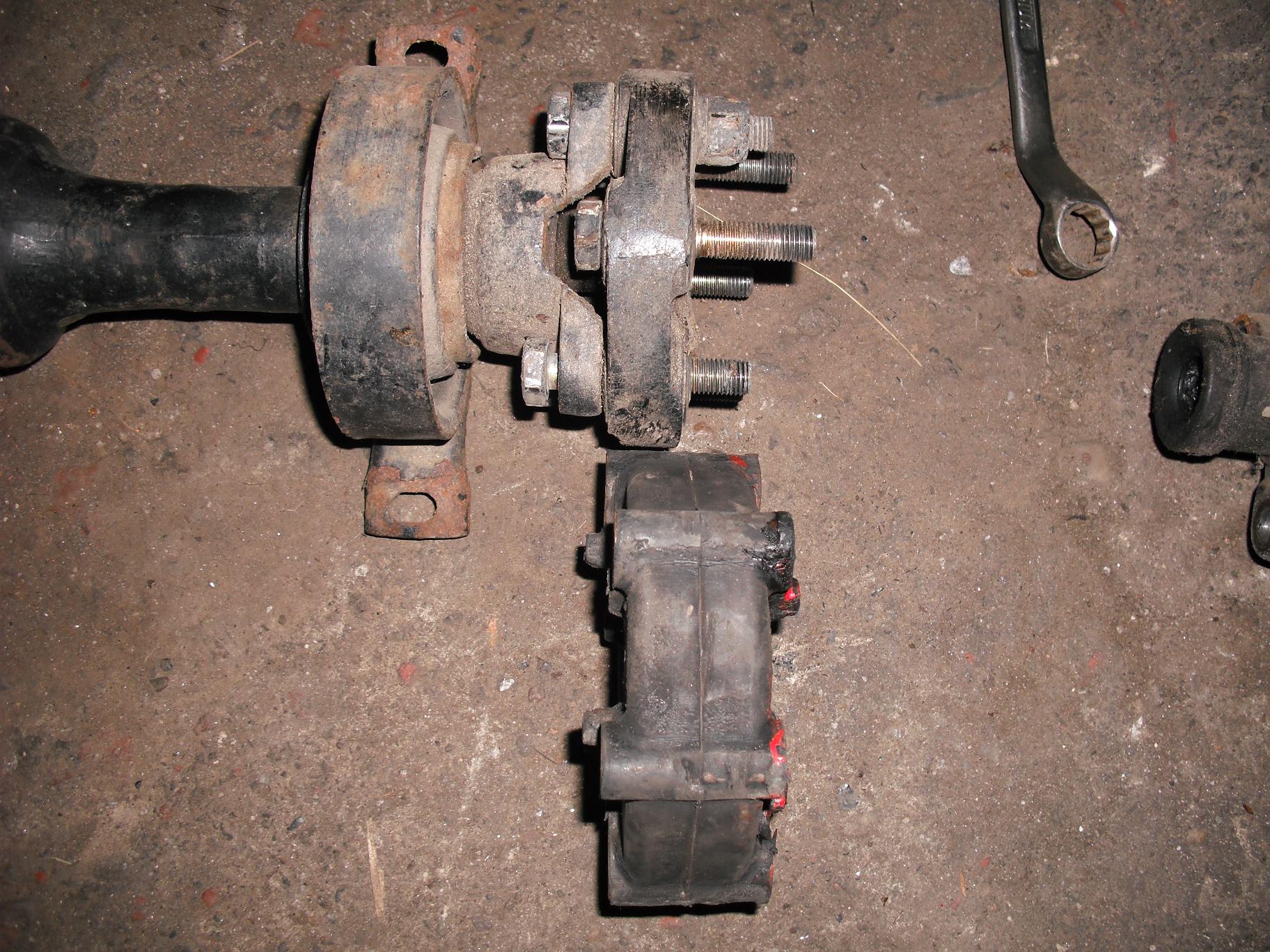

Příspěvek od Milano75 » 15.11.2009, ned 08:05

Příspěvek od Kůrkyn » 15.11.2009, ned 09:26
kdo tohle vymyslel, vždyť tím vyvažování kardanky na gram úplně ztrácí smysl... :)
Re: Kardan
Příspěvek od Milano75 » 15.11.2009, ned 09:27
zřejmě to používaj v motorsportu aby jím nevylítl kardan podlahou

Re: Kardan
Příspěvek od misokgb » 15.11.2009, ned 11:54
Kůrkyn píše:kdo tohle vymyslel, vždyť tím vyvažování kardanky na gram úplně ztrácí smysl... :)
Nechapem, preco? Ved ked je HS obalena tymto obalom, kardan sa normalne dynamicky vyvazi, tak nebude problem.. Ci?
75 3.0V6
Příspěvky: 4921
Re: Kardan
Příspěvek od Kůrkyn » 15.11.2009, ned 20:02
No když je tenhle kroužek namáčklý na hardyspojce, tak 100% není souměrně ke středu otáčení (guma nemůže být tak přesná). Leda že by byl obráběný už nalisovaný, ale to je nemožné kvůli kmitání materálu vůči noži soustruhu.
