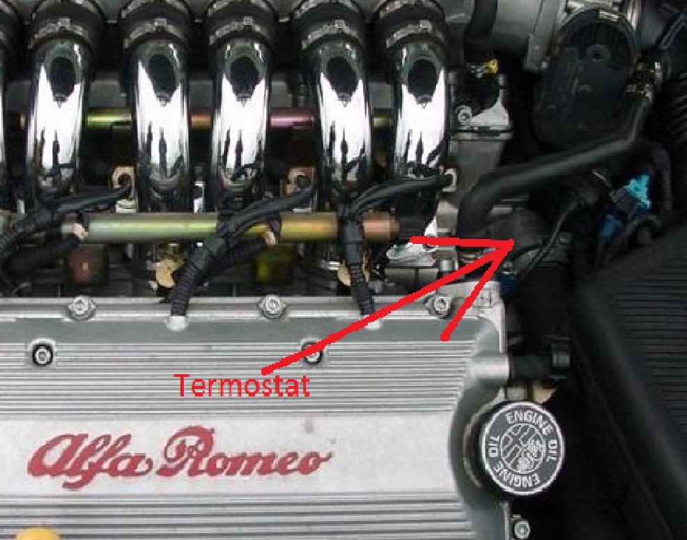

DÍKY VŠEM ZA INFO.Ještě poslední otázka,nemáte někdo fotku kde termostat najdu?

Příspěvek od tuta146 » 6.12.2009, ned 23:55
hned na první stránce tohoto vlákna i s postupem :smt064 :-D :-D :-D

rk1 píše:DÍKY VŠEM ZA INFO.Ještě poslední otázka,nemáte někdo fotku kde termostat najdu?
*varim varim

Příspěvek od Petr147 » 11.1.2010, pon 09:41
návod na opravu termostatu:
:-D :-D :-D

Příspěvek od tuta146 » 11.1.2010, pon 18:08
Koukám, že je to ten luxusnější model, má to napojení i na nezávislé topení :-D
