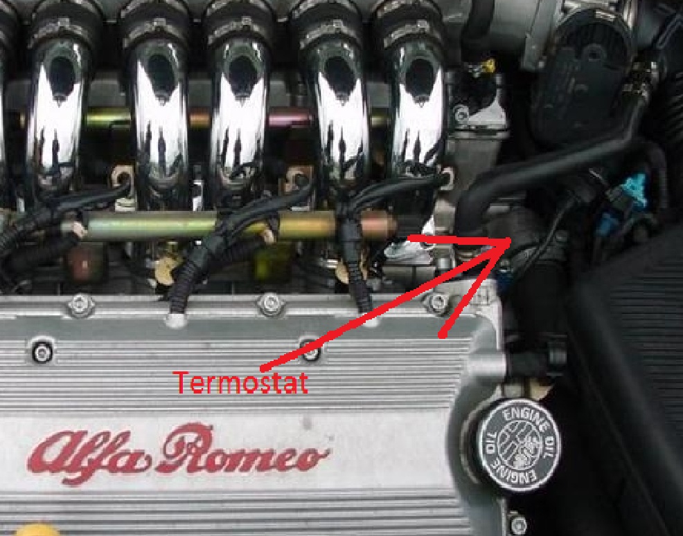

DÍKY VŠEM ZA INFO.Ještě poslední otázka,nemáte někdo fotku kde termostat najdu?

Re: Výměna termostatu
hned na první stránce tohoto vlákna i s postupem

rk1 píše:DÍKY VŠEM ZA INFO.Ještě poslední otázka,nemáte někdo fotku kde termostat najdu?
