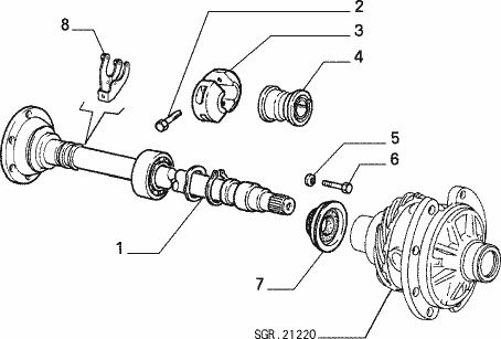

Ještě se dívám, že je tam nějaká segerovka:
Re: Převodovka alfa155
Příspěvek od Milano75 » 30.3.2010, úte 23:02
teda rozdělával jsem jen jednou tenhle motor a převodovku, ale neměl jsem s ím nejmenší problém, fakt nechápu, motor i s převodovkou šel ven a tuším, že poloosy jsmou přišroubovaný na imbusech jako u 75ky, jednoduše sem je odšrouboval a motor vyhodil ven
EDIT: jestli je to ta polosa na obrázku tak máš zarezlí ložisko v držáku, odmontuj držák a je to

segerovka uvnitř převodovky?? to se mi nechce věřit, na alfině robim poprvé ale každá poloosa přece musí jít vytáhnout
