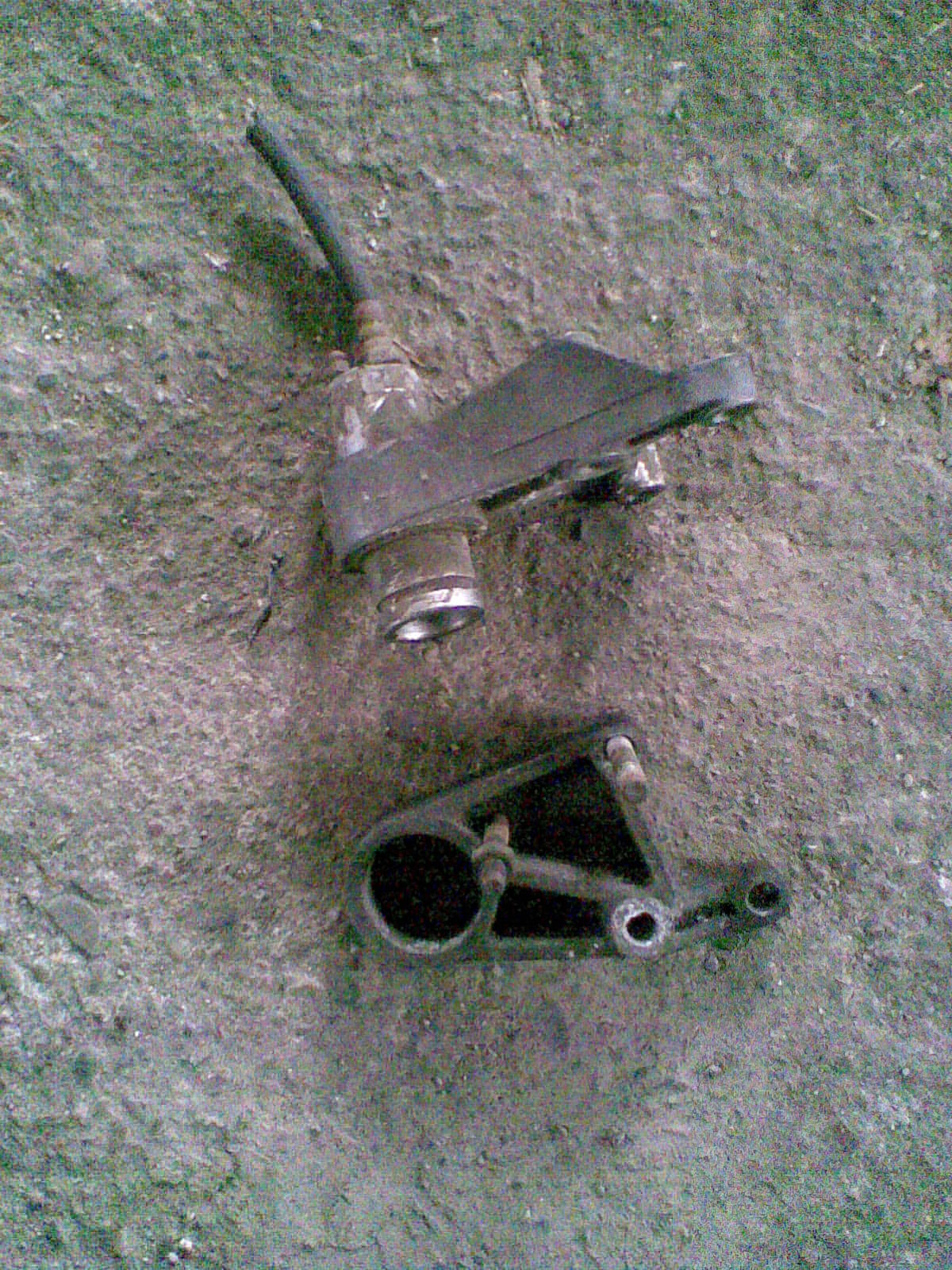

sem tak pořád přemejšlel kde bych mohl mět držák spojkového válečku z V6 a najednou, sem našel hned dva
jinak už si napamatuju, jestli je váleček shodný se slabšíma modelama
ví někdo??
ví někdo??
Re: Alfa 75-převodovka
u Ts převodovky je spojkový POMOCNÝ válec z jiné strany než na V6 tkové převodovce. takže via eper.Milano75 píše:sem tak pořád přemejšlel kde bych mohl mět držák spojkového válečku z V6 a najednou, sem našel hned dva
ví někdo??

- Milano75
- Příspěvky: 5150
jo je jakoby naopak, ale což uvidíme až to budu montovat, tohle byla poslední součástka

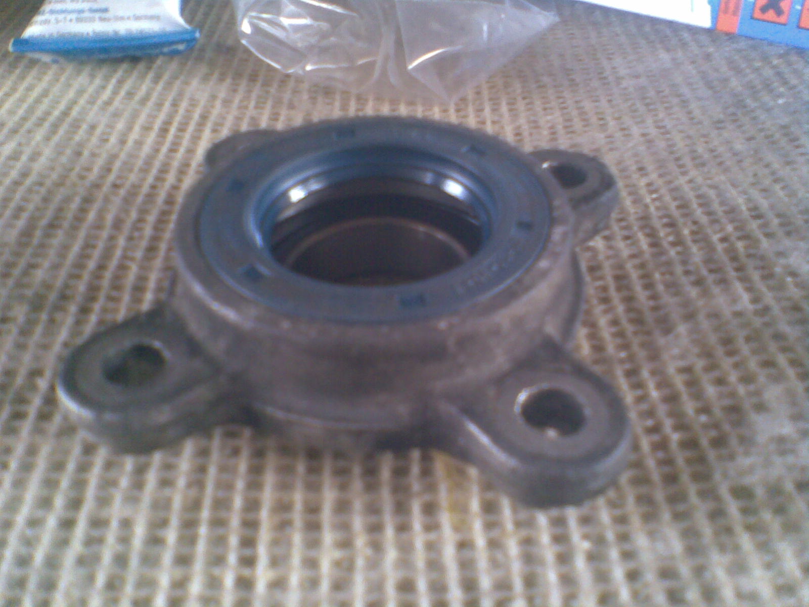

- Milano75
- Příspěvky: 5150
tak paráda, kámen úrazuj e že sem byl línej sundat si sám kroužek co drží na poloose domeček s ložiskem a guferem a svěřil jsem to do rukou odborníků
takže náběhové hrany jsou očesané
Ten kroužek se odborně sundává tak, že to celý ohřeješ autogenem až to upadne samo.
- Milano75
- Příspěvky: 5150
jnjn, asi jim moc nešel, protže jsem ho musel zabrušovat aby byl rovnej a stopy po něčem tvrdým an něm taktéž jsou
zkusím ještě jednou pořádně zabrousit tu polosu, jinak budu muset dát jinou

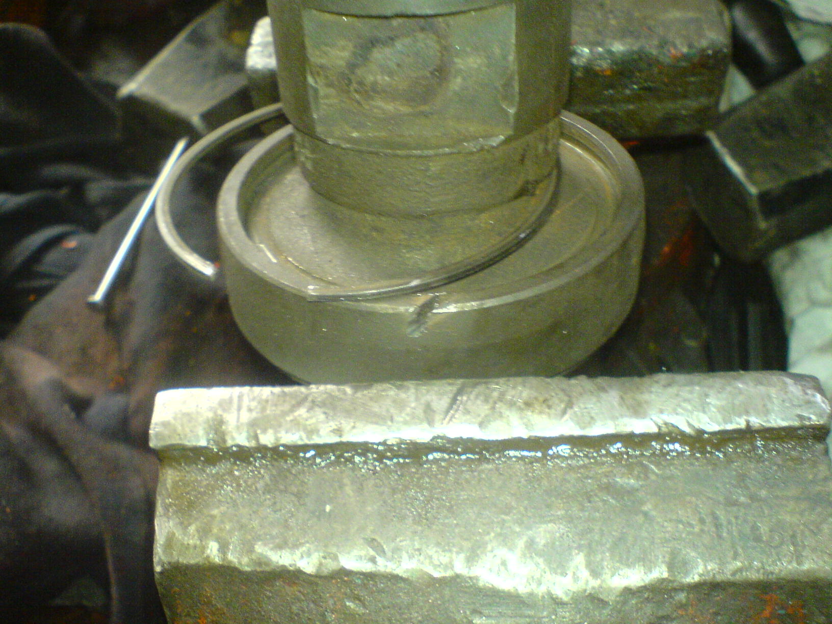

a je tam
difec tam skočil jak po másle
musel jsem dát jiné poloosy
jinak sem rozdělal V6 ložisko, které je součástí přítlačáku(dáma na TD) a namazal, tentokrát sem ho musel kapku naříznout(ne americe to šlo v poho), proto že sem si očesal hranu na pojistným kroužku
