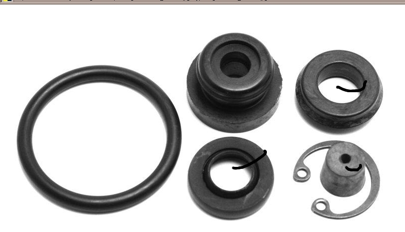

Takže problém s nevracejícím se pedálem spojky je vyřešený. Vinou byly totálně sedřené gumičky v hlavním spojkovém válci. Nahradil jsem je novými ze sady http://www.seinsa.es/en/productos/produ ... ?Equ=D1339
Gumičky jde vyměnit bez demontáže válce z auta. Stačí vyndat spínač na brzdová světla, odpojit tyčku od pedálu spojky, vyndat segerovku z válečku a celý pístej se dá vytáhnout ven (drží na tyčce). Předtím je nutné odsát kapalinu z nádobky, a váleček obalit hadrem, aby zbytky kapaliny netekly na koberec.
Dělal jsem to na Alfě 145, sada stojí 2 kila a oprava trvá cca hodinu včetně odvzdušnění.

Jo, to je ono buď FK 419042 nebo FRENKIT - FK 419021
Použil jsem stejně jen tyhle tři gumičky..:
