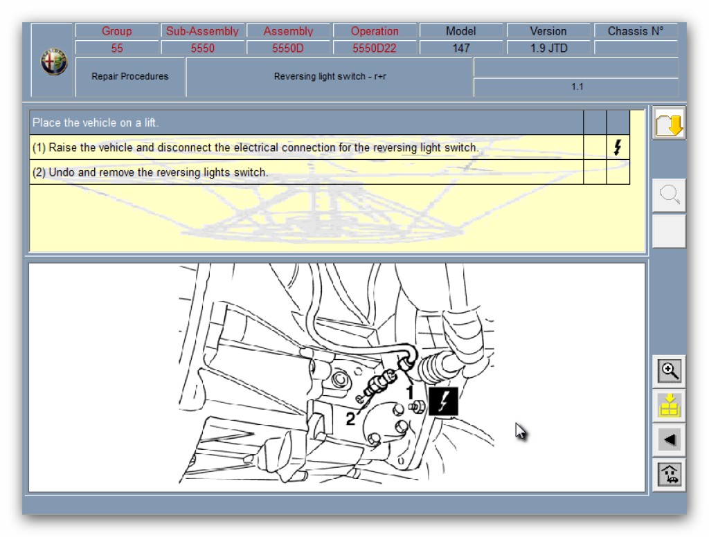

Mám problém, nesvítí mě světlo na zpátečku, ani mě do něho nejde napětí. Čím to může být a kde to najdu?
AR 147 1.9JTD
Re: žárovky, hlášky PP a vůbec vše kolem osvětlení AR147
Příspěvek od Petr147 » 14.10.2010, čtv 07:22
Čidlo zařazené zpátečky, je na převodovce a stojí pár korun

Comp147 píše:Mám problém, nesvítí mě světlo na zpátečku, ani mě do něho nejde napětí. Čím to může být a kde to najdu?
Jeho funkce by měla jít ověřit tím že dáš zpátečku a zapneš přední stěrač... měl by se rozjet i ten zadní... Nemám to teda vyzkoušený, ale pochybuju že by tam bylo čidlo na stěrač extra...

Petr147 píše:Čidlo zařazené zpátečky, je na převodovce a stojí pár korun
Koupím to čidlo někde v autodílech nebo musím do autorizovanýho?
AR 147 1.9JTD
Příspěvek od Petr147 » 17.10.2010, ned 12:38
mají ho skoro všude, asi ne skladem, ale sežene ho kde kdo... třeba v autokelly je určitě
Kelly:
Spínač světla zpátečky EPS
Objednací kód: EPS 1.860.067
303Kč bez slevy

Příspěvek od Comp147 » 23.10.2010, sob 10:08
Ještě se zeptám, co výměna toho čidla? Zvládnu to sám nebo v čem vůbec spočívá?
AR 147 1.9JTD
Příspěvek od Petr147 » 23.10.2010, sob 10:12
Nemělo byt to být nic těžkého, mělo by být na převodovce, ale osobně mi to dělal servis při jiné opravě
Příspěvek od tuta146 » 23.10.2010, sob 10:45
Tady máš postup :wink:

tuta146 píše:Tady máš postup :wink:
kdepak si vzal takovej překnej návod, jestli to není tajný :)
Příspěvek od tuta146 » 23.10.2010, sob 17:44
DTE Manual, zbytek bez komentáře :wink: :-D
