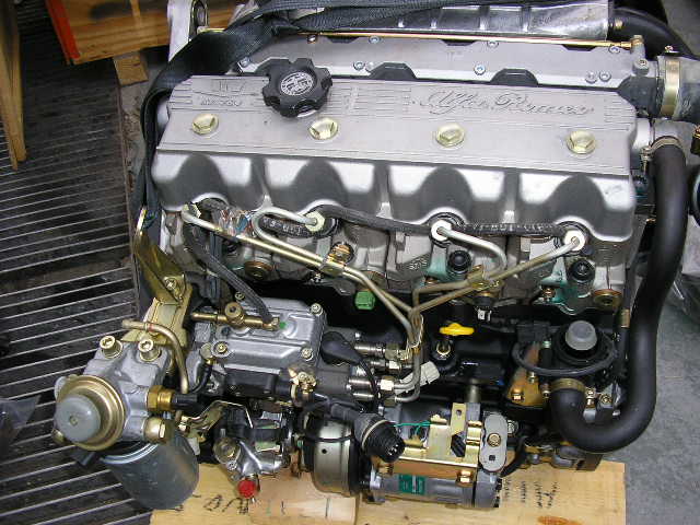

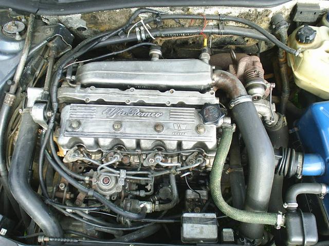

Kolosinho píše: Mechanik skonstatoval ze motor je pridrety. Jak to riesit? Je vobec mozne zohnat motor (novsi typ 92KW) za rozumne peniaze? Na fore si spominal nieco, ze ked je motor 84KW ze ma len inu RJ. Ako sa da spoznat rozdiel medzi tymto "utlmenym" a naozaj starym?
takže rozdíl poznáš hned po otevření kapoty- konkrétně podle vstřikovacího čerpadla:
tohle je silnější verze s elektrinickým vstřikováním- čerpadlo je nahoře ploché a ve z něho tlustej kabel do ŘJ, dále od prvního vstřiku vede taktéž kabílek
a tohle je klasické mechanické vstřikovaní, tzn slabší verze
pokud hledáš motor do své alfy 164 z roku 1995, tak bys měl mět silnější verzi tudíž s řídící jednotkou
pokud seženeš někde starší typ motoru, tak jediné co musíš předělat je ovládání vstřikovacího čerpadla, tzn vyměnit plynový pedál za mechanický a zahodit ten s potenciometrem
( jinak třeba u JEEPA, když namontuješ mech. čerpadlo místo EDC čerpadla, tak nefunguje kaplička s budíkama, u 164ky tohle nemám vyzkoušené)
ale doporučuji koupit celé auto a je to, dobrej motor poznáš podle toho, že nejni zablitý od oleje, studený naskočí na 4 válce, nekouří a nehádá se, dále tlak mazání za studena min 4,5baru za tepla ideál taktéž 4bary, ale skousnout se dá i dva
jiank pokud ho máš přidřený na klice a chce se ti do něj investovat, tak je prá problém sehnat šály na hlavní kliku ,ale to jsem jen slyšel, osobně bych asi motor hodil sem: http://www.vanep.cz/brusirenske-prace
ale asi to bude pálka
jiank za 20 000kč seženeš celou 164ku s novým typem moturu- ted nedávnu jí tu ládin prodával a jedna je ještě tuším na netu k mání

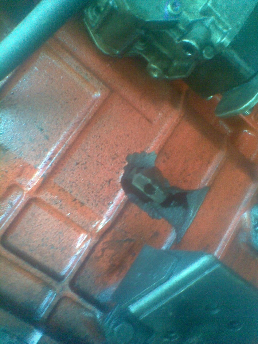

jáke jsou příznaky, kdyby mi motor začal žrat olej případně, jestli by se mi nemohla voda dostat do válce?
Dneska jsem si snižil předvstřik , protože mi motor strašně chrochtal a při tom jsem zkontroloval olej a vodu. Olej mi z ničeho nic chybí cca půl litru a nevím kde by se mi to za takovou chvilku, co auto jezdí mohlo tolik oleje stratit. Mám mírné průsaky přes výpustný šroub ve vaně a odchází mi gufero za setrvačníkem. Má doměnka je, buďto to gufero za setrvačníkem je už totálně KO, nebo mi motor začal žrat olej.
Unikající voda je bohužel zapříčíněno tím, že mi teče kolem vložky válce tou malou dírkou z bloku pryč. Nyní otázka, zda má smysl tento motor ještě nějakým způsobem zachránit, nebo se mám podivat po něčem schudnějším. Pochybuji, že bych nějakým způsobem výtahl tu vložku válce a připadně sehnal druhou. A nebo tam dám starý 2.0 TD motor co mám v kumbále, ale s tím, že to ho...o pojede.
Uvidím co bude dále, zkusím nyní normálně jezdit a budu kontrolovat olej a vodu.
Re: VM motori
Příspěvek od Milano75 » 3.1.2012, úte 20:08
mno to že to najednou sežralo 0,5l oleje může být tím, že jsi to jen od minule nějak špatně změřil, mě se to tedy občas stalo
takže byto ted pro sychr hlídal
ohledně té vložky:
asi bych změřil komrese, pokud budou KO, tak jinej motor- ideál ze škorpia- má dvě varinaty jako u 164ky
a v tipné je, že jeden týpek dával do kupy motor a pak mu vylítla ojnice z bloku- tedy to samé se stalo mě a je to proto, že se daly staré šály, takže osobně bych do motoru nešahal, pokud to už nebude GO kliky atp- což se nevyplatí

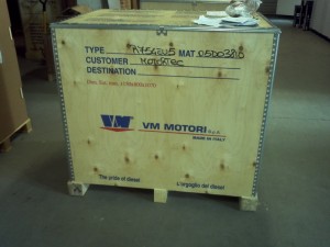

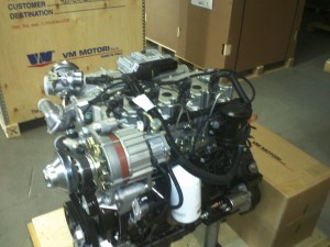

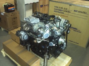

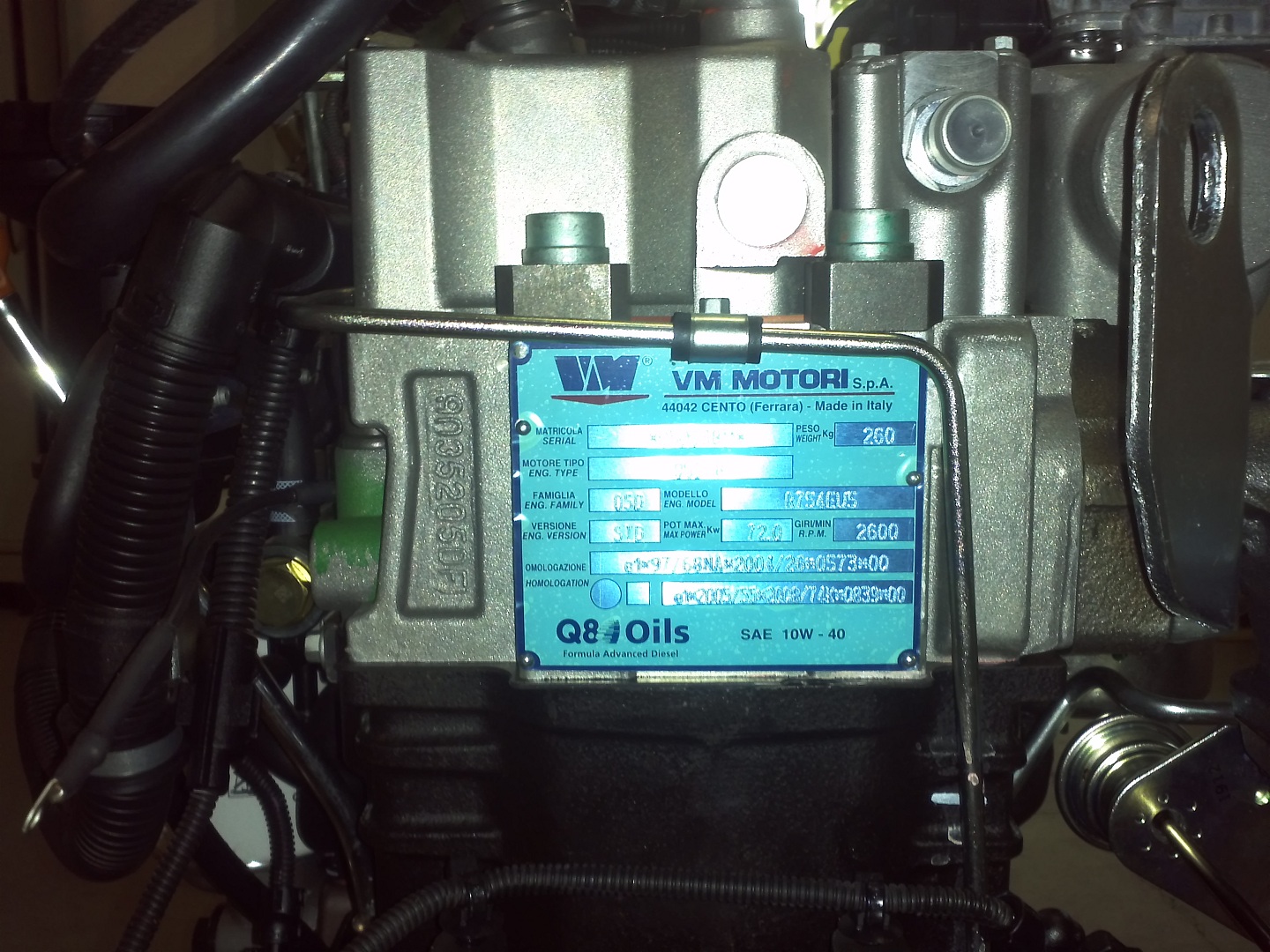

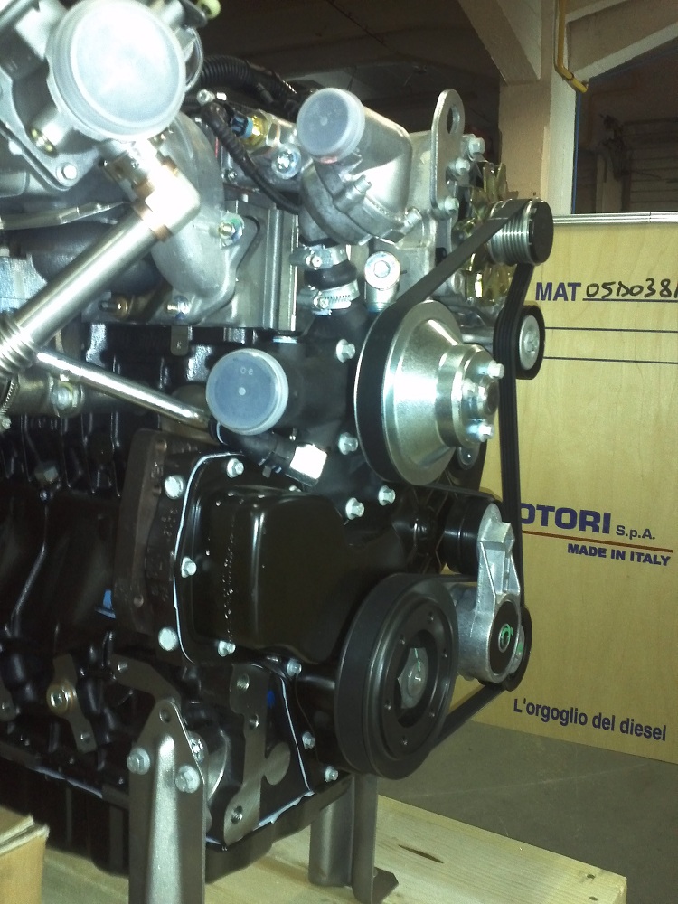

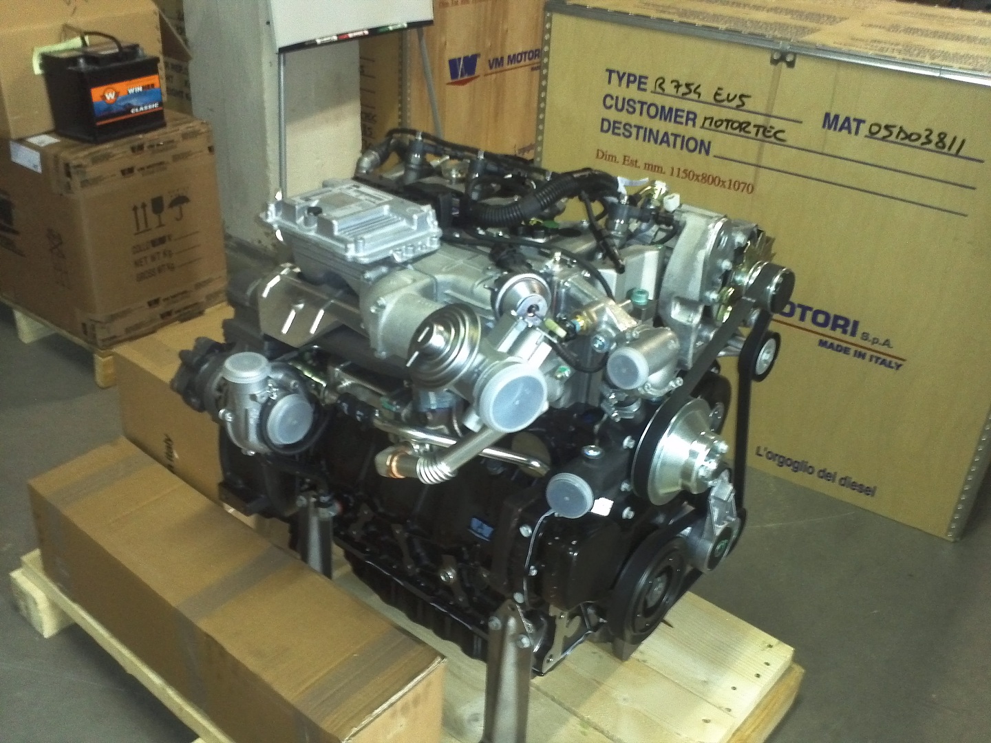

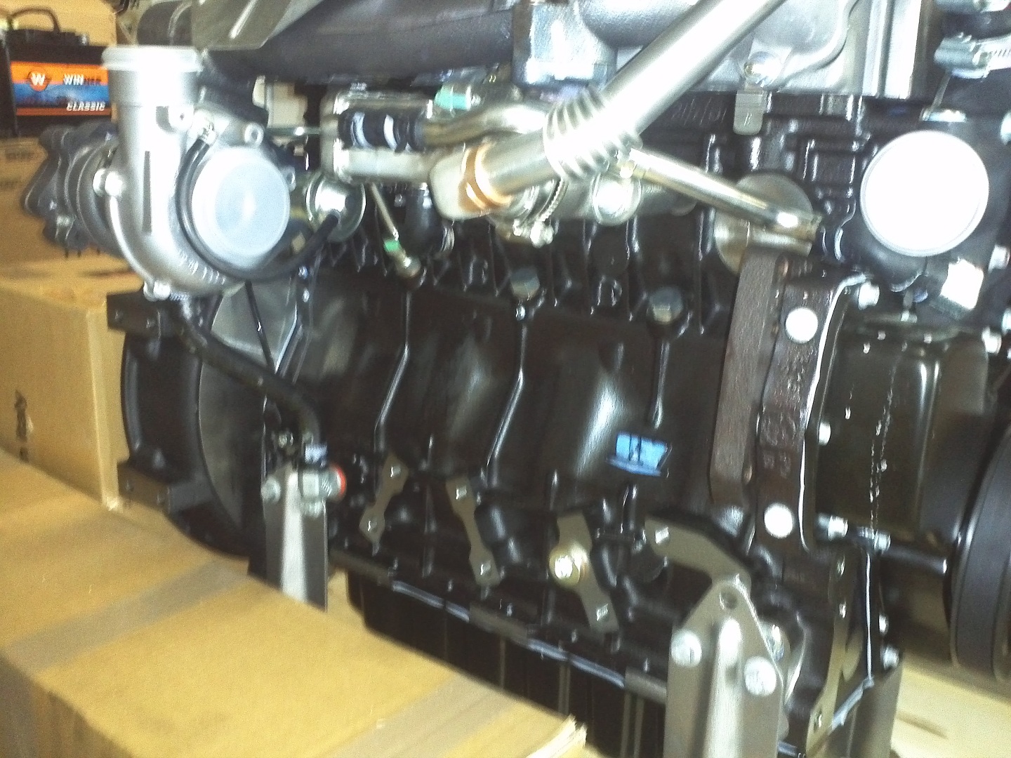

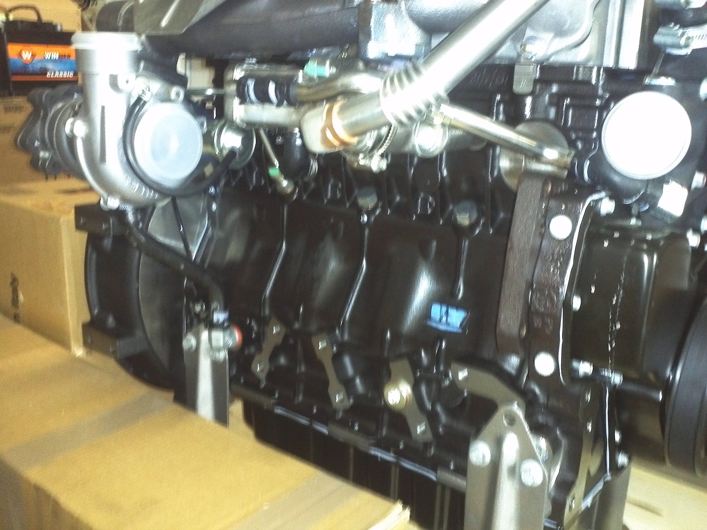

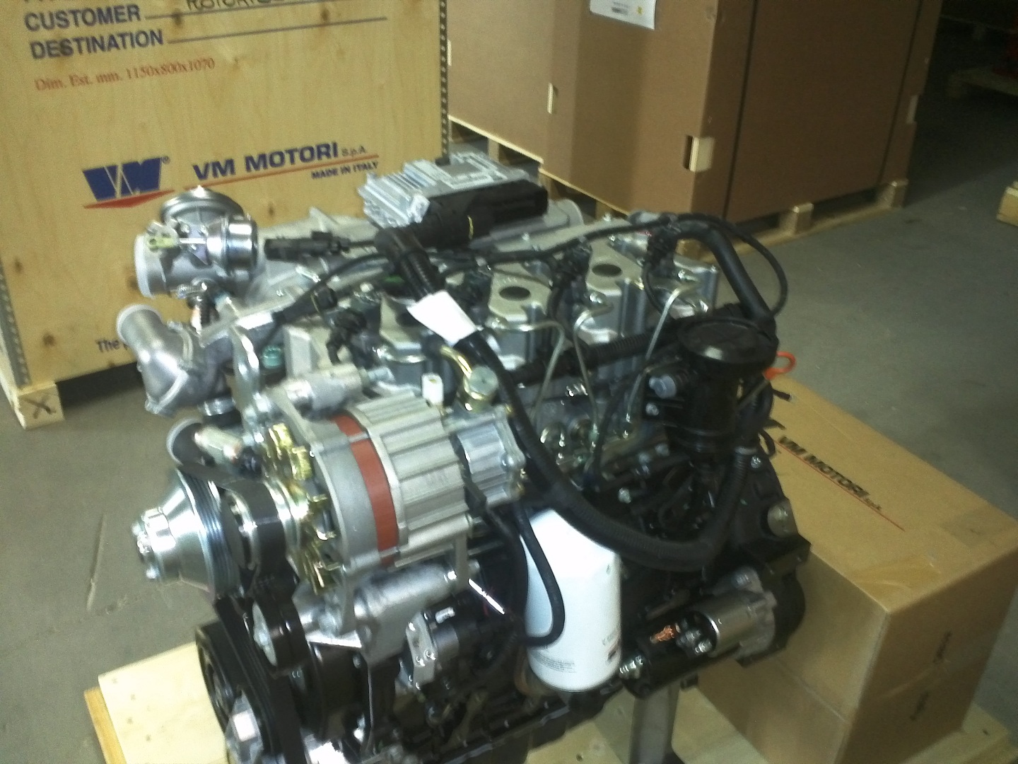

V rámci veletrhu Ampér, jsem navštívil i Motortec :-)
zrovna měli dovezené dva VM motory do multicary, chlap mi přesně neřekl výkon a obsah, ale co vím, tak se tam montuje 3 litr ,má sice jen 76 kW ale nejakých 280 NM. Nechal mě ho i odkryt , tak sem ho trochu blíže prostudoval :)
omlouvám se za kvalitu fotek, bylo to narychlo :-)
napasovat ho do Alfy by asi nejspíše nebyl problém, jenže už to ma comonrail a dalsi vychytavky
