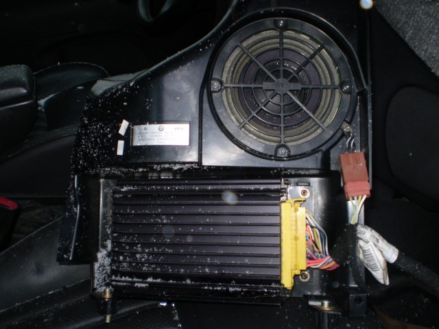

když nemám v autě Bose a koupil bych tento basak s zesikem, popřípadě i origo repráky, bude mi to fungovat s obyč origo radiem?
Re: Bose sound system - neoriginální rádio
Příspěvek od tuta146 » 3.2.2010, stř 23:47
Bude, pokud je to ten centrální SW Bose se zesilovačem. Na rádiu budeš možná muset udělat klemu na konektoru, protože Bose je aktivní a potřebuje napájení, ale pojede to. Zkušenost s napojením centrálního zesilovače Bose na obyč reproduktory nemám, ale asi to nebude to pravé ořechové...

Příspěvek od Petr147 » 3.2.2010, stř 23:51
co jsem zahlid, tak repračky jsou v konektorech, tak jenom přešroubovat a přecvakat... se podívám do kufru, jestli tam mám konektory, ale něco jsem tam viděl :D

tak počítám repra + basák se zesikem, radia byla pro Bose a "ne" Bose stejná, ne?
Příspěvek od tuta146 » 4.2.2010, čtv 21:12
Na rádiu nezáleží, jenom na zadním konektoru připojíš napájení zesilovače, jinak to hrát nebude a zesilovač se potom o všechno postará sám. Jestli by to bylo komplet a origo do tvojí Alfy, tak je jenom na tobě jak vysoko chceš jít :smt102 Audio Bose patří do špičky i v neAlfa světě, takže je to jenom na tobě.
