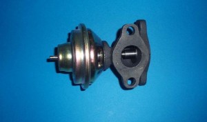

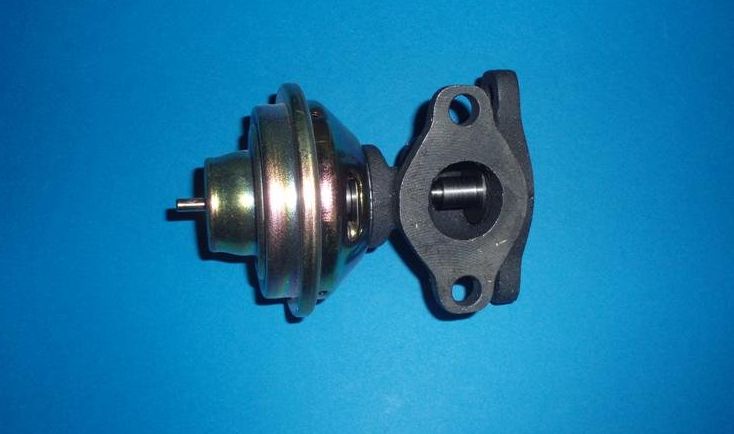

Re: EGR ventil
no tohle jsem taky nasel, ale muj egr vypada trochu jinak, mam stare JTD 77kW rv.99
EDIT:
presne tento mam
EDIT:
presne tento mam
Peugeot 206 GTI [99kW][2000]
Re: EGR ventil
nebo to nejde rozebrat ? musim to jen necim prosplichnout ?
Re: EGR ventil
No asi bych to nerozebíral, ale nečím to rozpustit a vyfoukat vzduchem. Ono to nemusí být křišťálově čistý, stejně se to brzo zašpiní. Důležitý je aby těsnící dosedací plochy byly čistý a pohyb ventilu nijak nedrhnul.
