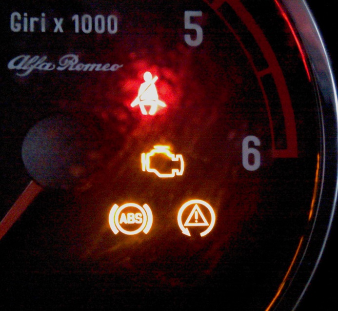

čau klucí,
mám taky podobný problém. jednou po ostřejším rozjezdu se mi rozsvítilo na přístrojovce ABS,ASR a VDC error. od té doby to svítí a tyto systémy samozřejmě nefungují. neví si někdo rady, co s tím, popřípadě někdo z okolí Příbrami ochotný to napíchnout na počítač?

Viz. výše, bude to zanesený čidlo na některým kole co snímá hodnoty pro ABS, ASR atd.

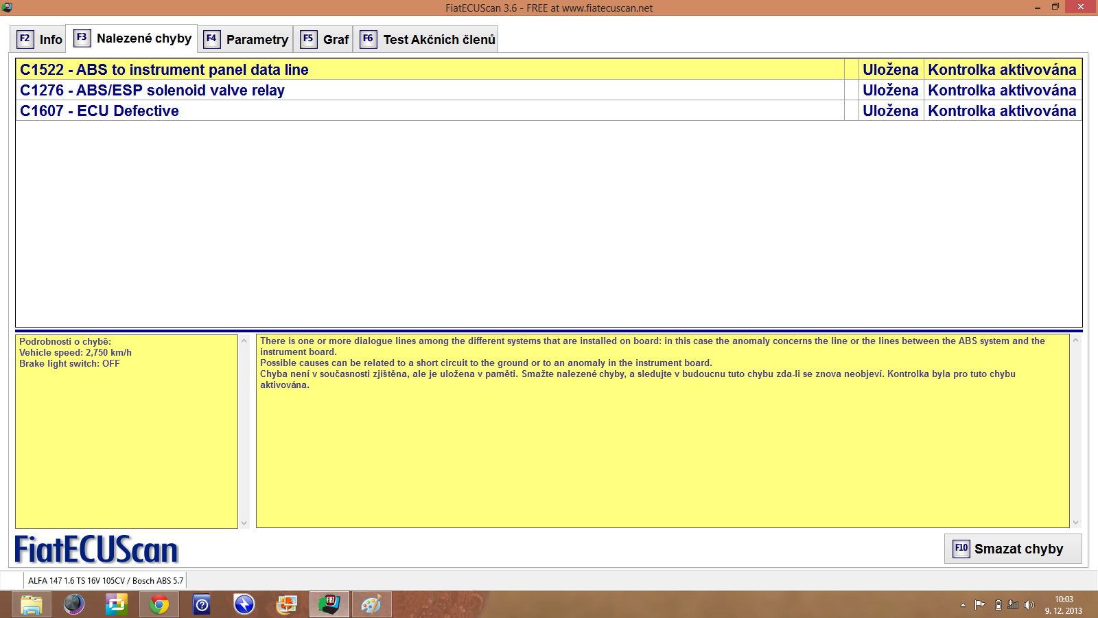

abychom oživili téma, tak se ptám má někdo zkušenosti s opravou ŘJ ABS/ESP, počítač mi vyhodil chybu: vadný relátko ABS a to by se mělo nacházet v řj, nicméně co sem jí měl už rozpůlenou a moc k vidění toho tam neni jde to dále rozebrat a opravit nebo jen výměna celé jednotky??

Mam taky problem, ze mi pri starte nabehla chyba ABS, ASR a ESP. Presiel som na benzinku, kde som dotankoval a po nastartovani mi to uz ziadnu chybu ABS,ASR a ESP nenapisalo. Dnes som skusil zdiagnostikovat riadiacu jednotku ABS a ziadnu chybu mi nenaslo. Je vsak zvlastne ze ked sa MultiEcuScan pripajal na riadiacu jednotku ABS, tak na palubovke zacalo vypisovat ABS, ASR a ESP failure. Az po pripojeni sa na jednotku tato hlaska zmizla, ale v chybach nebolo nic zaznamenane. Ked som testoval akcne cleny tak vsetko sa zda byt OK. Az na kontrolky jednotlivych systemov. Ked som dal napr. test kontrolky ABS, tak mi nerozsvietilo kontrolku, ale napisalo mi to ABS failure a toto iste pri teste zostavajucich kontroliek... Kde moze byt chyba? Alebo je to v poriadku? Nakolko po starte auta mi to chyby uz nevypisuje, ale po pripojeni cez diagnostiku to pocas pripajania chybu pisu. Mam vobec aktivne ABS, ASR a ESP? Auto som mal dlho v servise, kvoli vymene motora a tento problem som predtym nemal...

No ono teraz po startoch mi tam nesvieti nic, ale ked sa pripajam cez KKL kabel tak pocas pripajania na jednotku to pise ABS,ESP,ASR failure. Po pripojeni na jednotku sa tvari vsetko OK. Rsp, ked sa tam pripajam tak je to normalne aby to vypisovalo failure? Mozno panikarim zbytocne...
Alfa Romeo 147, 2002, 1.6 Twin Spark 88kW, 5dv
Re: ABS ASR
to je normální, jednotka se asi odpojí pro auto, když komunikuje s počítačem

Čaute hlási mi nasledovné chyby po diagnostike 1 nekomunikuje s autom 2 zadný pravý snímač prítomné nemáteniekto sskúsenosť
