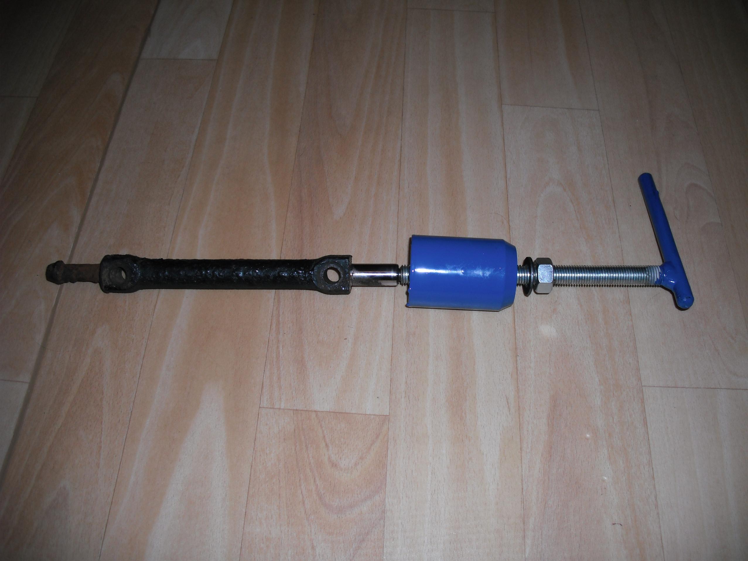

tak stahovák je konečně na světě

Dobrý dokonce v laku. Nemáš to páku nějakou krátkou ? Jak to šlo ?

RV147 píše:Dobrý dokonce v laku. Nemáš to páku nějakou krátkou ? Jak to šlo ?
ještě nijak zatím je jen vyrobenej, svěřil jsem to soustužníkovy, prože mě to vyšlo levnějš než kupovat závitovou tyč atd
ta tyčka na obrázku šla vybouchnout kladicem
páka krátká nejni ta je jen na přidržení, pro vylisování budu točit jen matkou a jak závitová tyč bude stoupat nahoru tak bude vylisovávat tyčku se silentama
apropo jak jsi to dostal zpět???

Re: Údržba 75
Zpět to jde taky tímhle jenom tam musíš vložit kroužek aby ses neopíral o tu trubičku na siláči, to bys ho zničil. Z jedný strany to jde nornálně ve svěráku přes podložku. Hlavně ty futra neotoč, já tak dvě zkurvil (slušný slovo, pro moji blbost neznám sorry). To pak nalisování při vyleze z toho svýho plechovýho baráčku

RV147 píše:Zpět to jde taky tímhle jenom tam musíš vložit kroužek aby ses neopíral o tu trubičku na siláči, to bys ho zničil. Z jedný strany to jde nornálně ve svěráku přes podložku. Hlavně ty futra neotoč, já tak dvě zkurvil (slušný slovo, pro moji blbost neznám sorry). To pak nalisování při vyleze z toho svýho plechovýho baráčku
EHH
jestli to dobře chápu:
jeden silent naklepnu dovnitř do ramene (stylem jako ložisko- za vnější kroužek) do něj vložím tyčku, na tyčku druhej silent(ten pojistím nějakou vhodnou velkou podložkou aby silent neroztrhl a zajistím matkou) a celý to zase zalisuju
mno uvidím až to budu dávat do kupy

tak jsem dnes úspěšně ulomil stahovák na silenty
ta zavitová tyč bude muset bejt krapet tlustčí

Kolik máš průměr ? Mi stačilo M16, ale pevnostní mat. Pouzdra bejvaj přirezlý a fest drží.

RV147 píše:Kolik máš průměr ? Mi stačilo M16, ale pevnostní mat. Pouzdra bejvaj přirezlý a fest drží.
tak to netuším, myslím, že na matku jsem nasazoval 19 ku klíč???
bude se to muset předělat na silnější
nebo bys mi mohl půjčit ten tvůj

19 klíč je na 12 mm šroub

Tož 12-ka, to máš chlapče tenké.
Kdyby bylo nejhůř zapůjčím. Jenom se s ním musím důstojně rozloučit.

TAK SEM SE PODÍVAL POŘÁDNĚ a byla to 24 klíč a 16 závitová tyč
takže zejtra jdu do pilníkárny se poptat po něčem tvrdším
