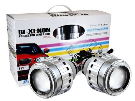

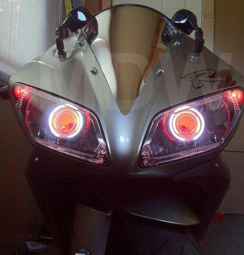

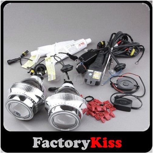

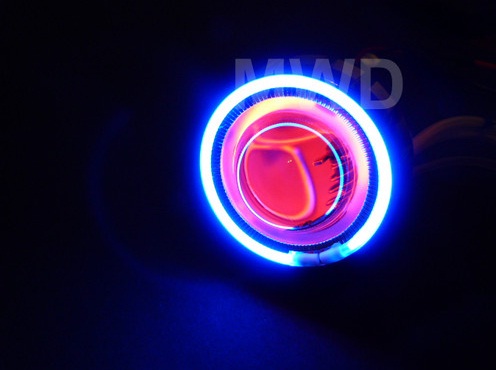

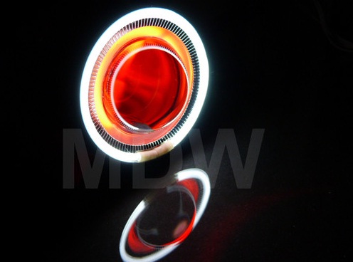

jen tak pro informaci... dneska jsem něco hledal a našel eshop, kde prodávali kde co a náhodou jsem tam našel jsem i ty čočky, o kterých jsme se bavili o stránku zpět :)
Obrázek Obrázek
jsou to normální přestavbové sady, jako jsou třeba samotné HIDy... a krom klasické bílé, mají spousty barevných variant :D
jsou třeba i na ebay... http://www.ebay.co.uk/itm/Car-HID-BI-Xe ... 4ab8f69815
a na autě...
[video]http://www.youtube.com/watch?v=PjCYOs-aa5I[/video]
ale jeho provedení vypadá hrozně :D
