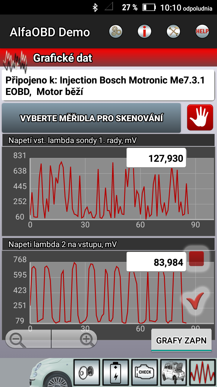

Podotýkam že vstupná lambda 1 je úplne nová NGK , rovnaké grafy mi dáva aj FES

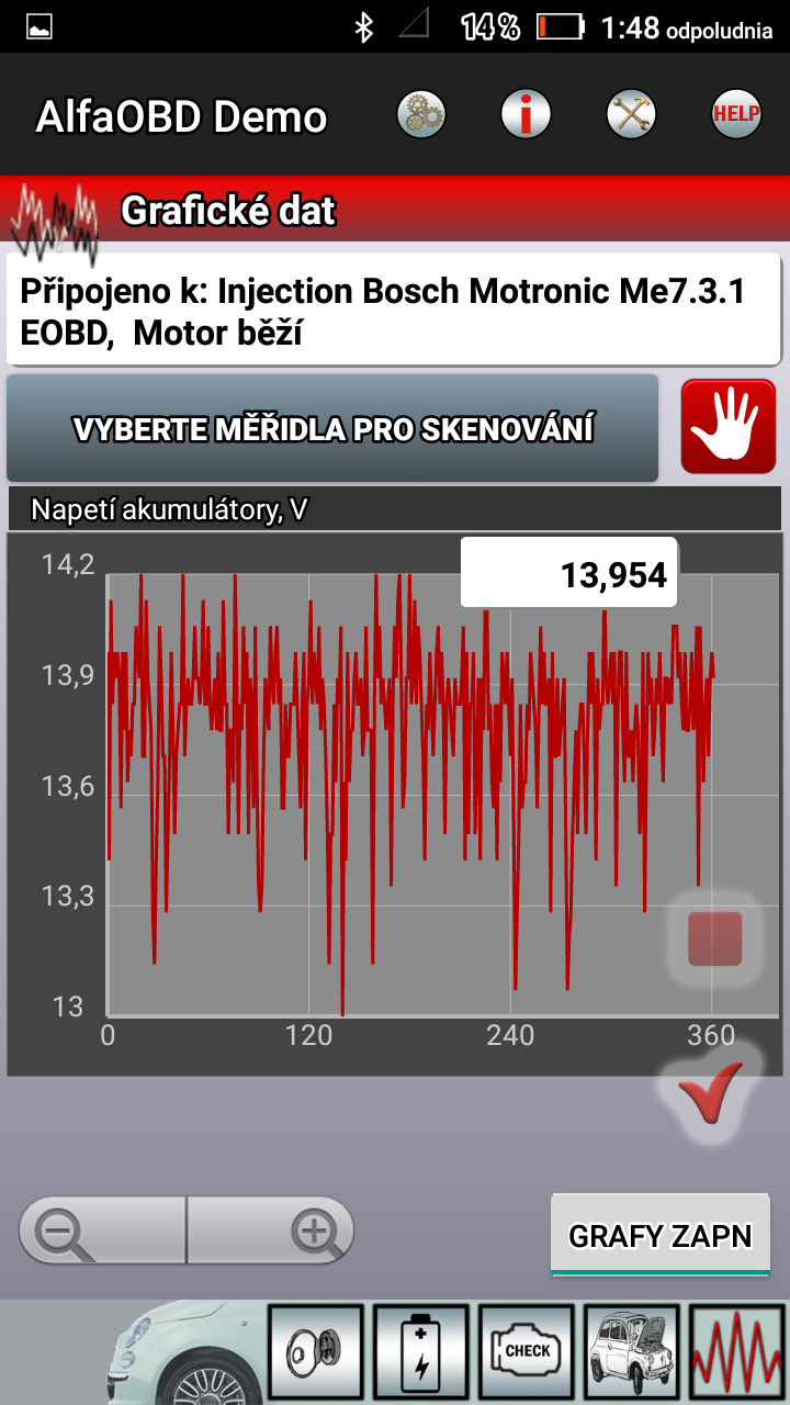

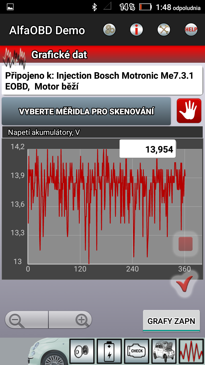

Čo som však dnes zistil je že napätie na baterii nieje ustálené, pohybuje ja cca okolo 13,8 a skáče od 13 až po 14 ale ani pri zvýšených otáčkach nejde nad 14 ale skáče. Samozrejme pri zapnutí vetraku to skočí až na 12,5 a potom naspäť .

Zaujímavé zistenie. Nakoniec to bude blbý altík.

To ti píšu od začátku, že bych chybu viděl v nestabilitě napájení. Příčinu budeš muset najít. Může to být altík, může to být studeňák ale taky ti může jít na kostru nějaký spotřebič po zapojení. Jinak i ty skoky +-2V by jednotka která je naprosto v pořádku měla pobrat.

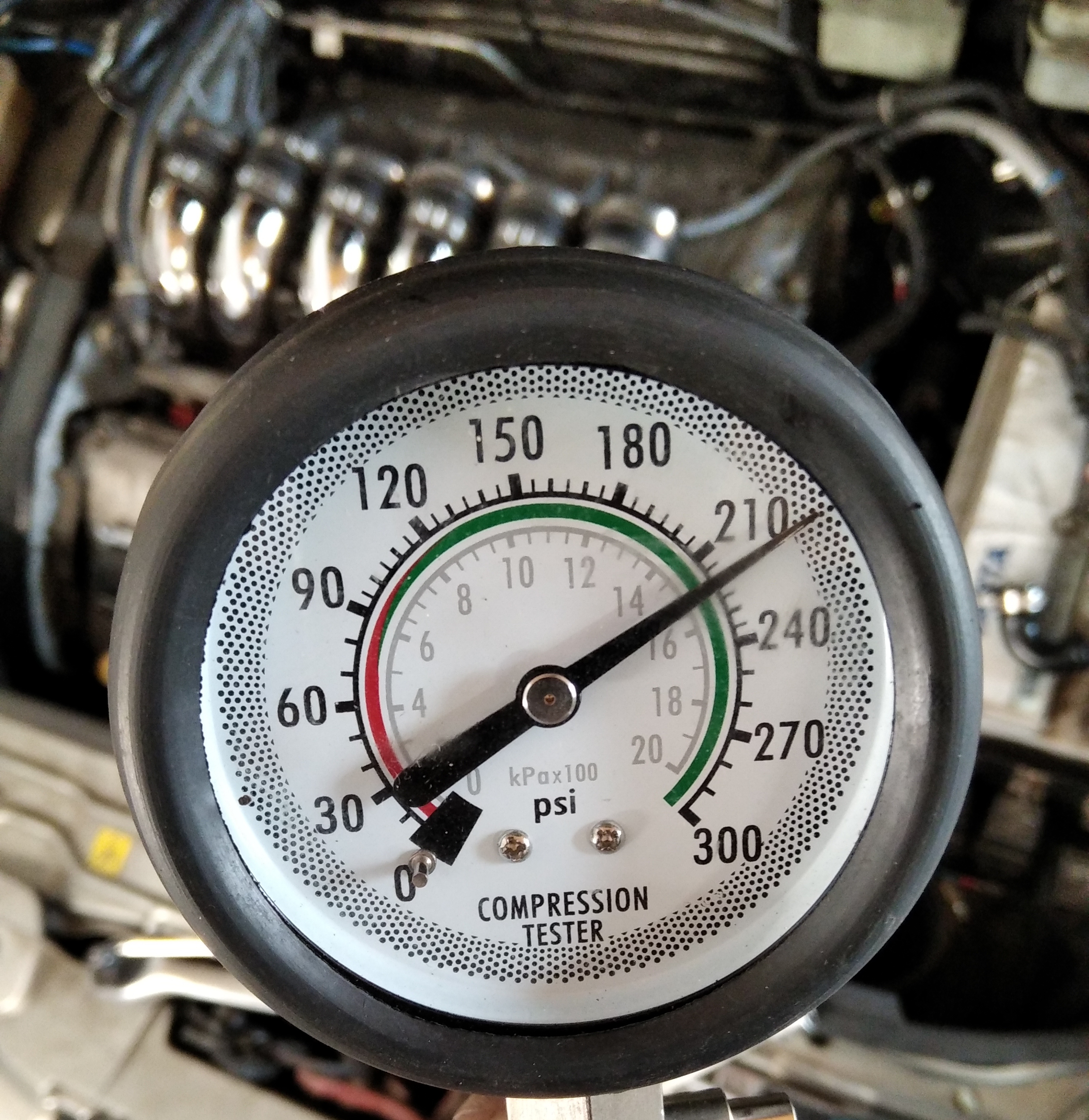

Hampi bieda to veru bola, smrdelo to benzínom a zachlastavalo sviečku na treťom valci takže to už vo finále bežalo na 5 valcov.
Čo sa týka tlakov tie som samozrejme tiež zameral, 15 15 15 14 14 14 s tým že ručička tlačila až na 16 a pri tých ostatných na 15 , beriem to čo ostalo na maraku.

Příspěvek od Erik166 » 3.5.2020, ned 10:14
