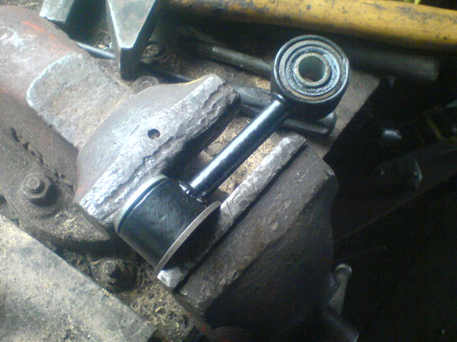

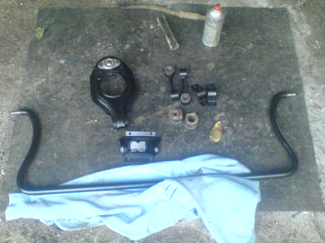

rychlý dotaz:
čím namazat pouzdra na stabíku?? měděnou vazelínou? či grafitovou??
dělám ted stabík a horní ramena na V6, vlstaně celou GO přední nápravy krom silentů spodních ramen
a tentokrát sem volil komaxit
- Kůrkyn
- Příspěvky: 4916
- Bydliště: Pacov
Re: Přední Stabilizátor
nemazat, zásadně. Prach se nalepí a vydře se to ještě rychleji.
- Milano75
- Příspěvky: 5150
ok, díky- člověk se pořád učí
