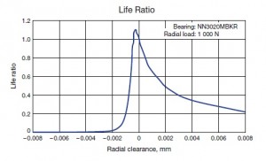

Můj příbuzný pracuje ve výzkumu ložisek pro vřetena obráběcích strojů a bavili jsme se na téma životnost ložisek s kosoúhlým stykem v závislosti na předpětí.
Přikládám graf, kde na ose x je vůle v tisícinách milimetru a na ose y životnost. Životnost 1 je ideální - nejdelší.
Z grafu vyplývá, že ideální seřízení ložisek je s nepatrným předpětím, lze říci, že i je nejlepší předpětí v axiálním směru asi 10 N, což si lze představit jako závaží o hmotnosti 1 kg položené na ložisko (v našem případě náboj kola). S vzrůstajícím předpětím životnost rapidně klesá. Spíš drasticky klesá. Naopak uložení s vůí ložisko tolik nepoškozuje. Otázkou je, co dělá teplota celého náboje s vůlí, to by chtělo vyzkoušet.
Pro naše použítí z toho vyplývá, že když si nejsme jistí, je lepší nechat v ložisku nepatrnou vůli. Zkoušku pocitovou lze provést tak, že by byl náboj bez gufera a tuku, ložiska namazaná pouze jemným olejem (který neklade odpor) a tak zkoušet odpor při otáčení.
Zdroj je katalog NSK.
