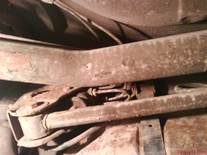

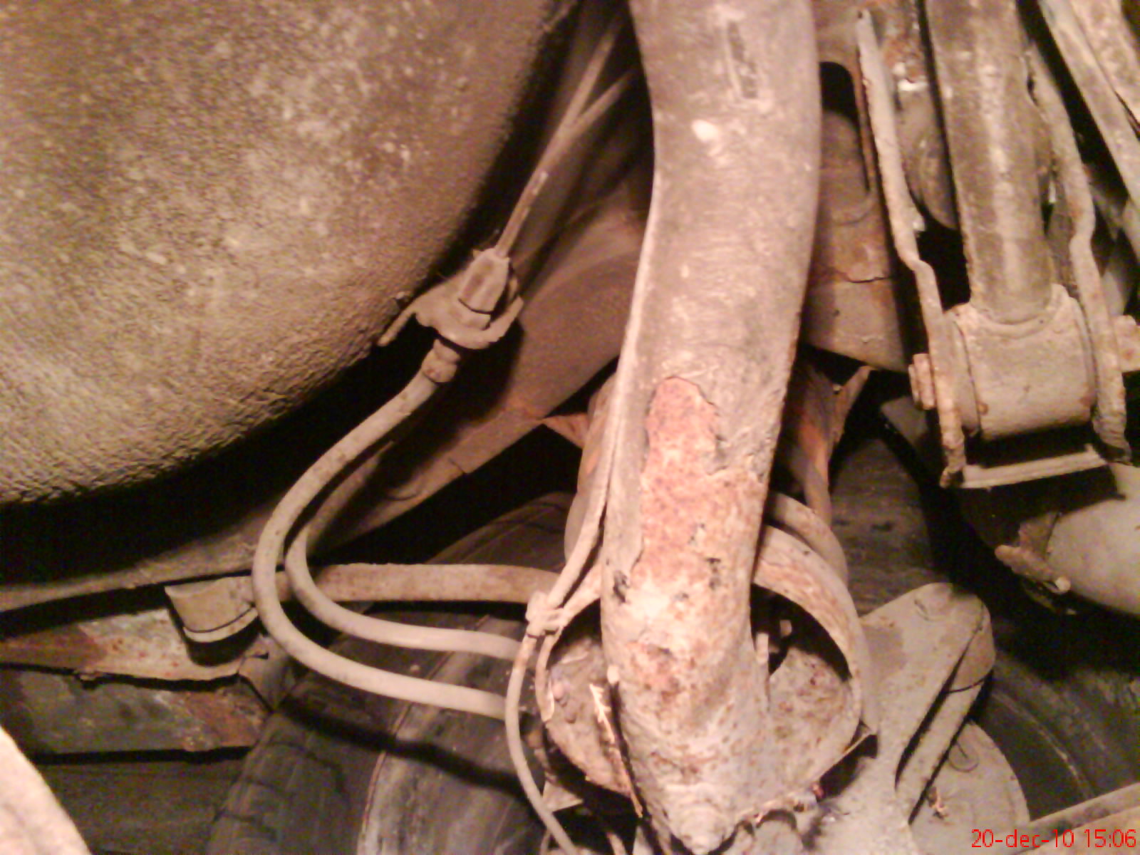

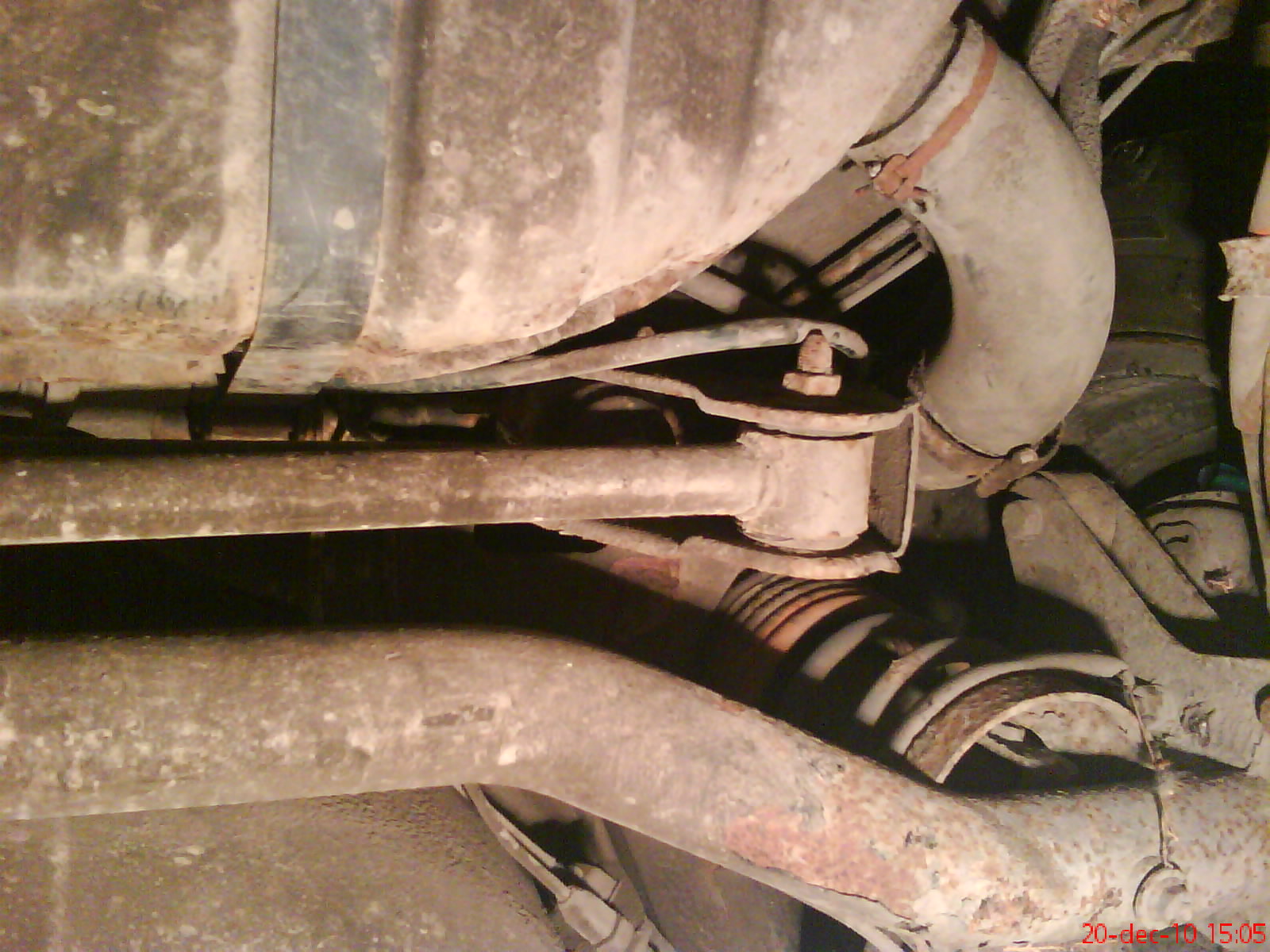

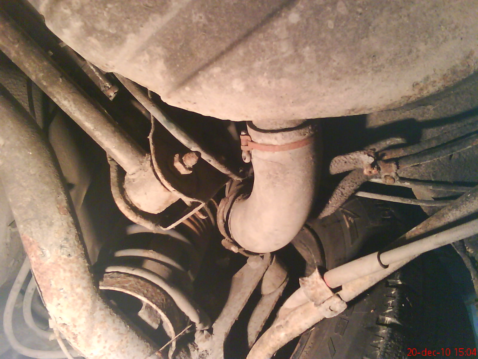

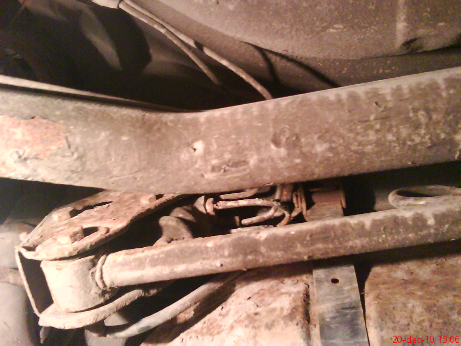

na obrazku je leve ci prave kolo ? asi leve ze ?
- zde.
- Příspěvky: 4384
- Bydliště: Všude možně
Re: Prostě za boha nechce chytnout.
Ano, levé. Prostě tam kam míří šipka je váleček pod takovým plechem, lepší fotku nemám.

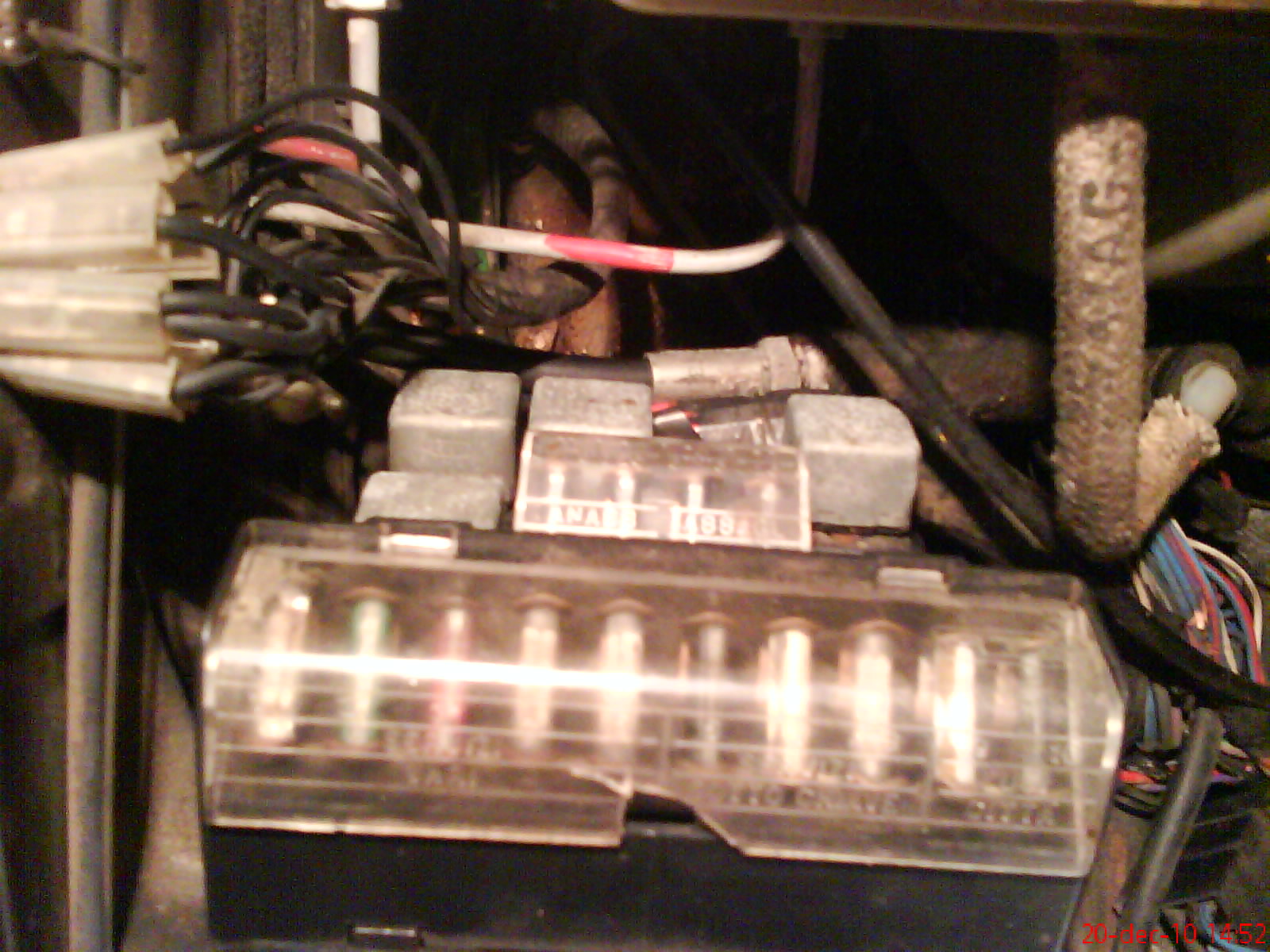

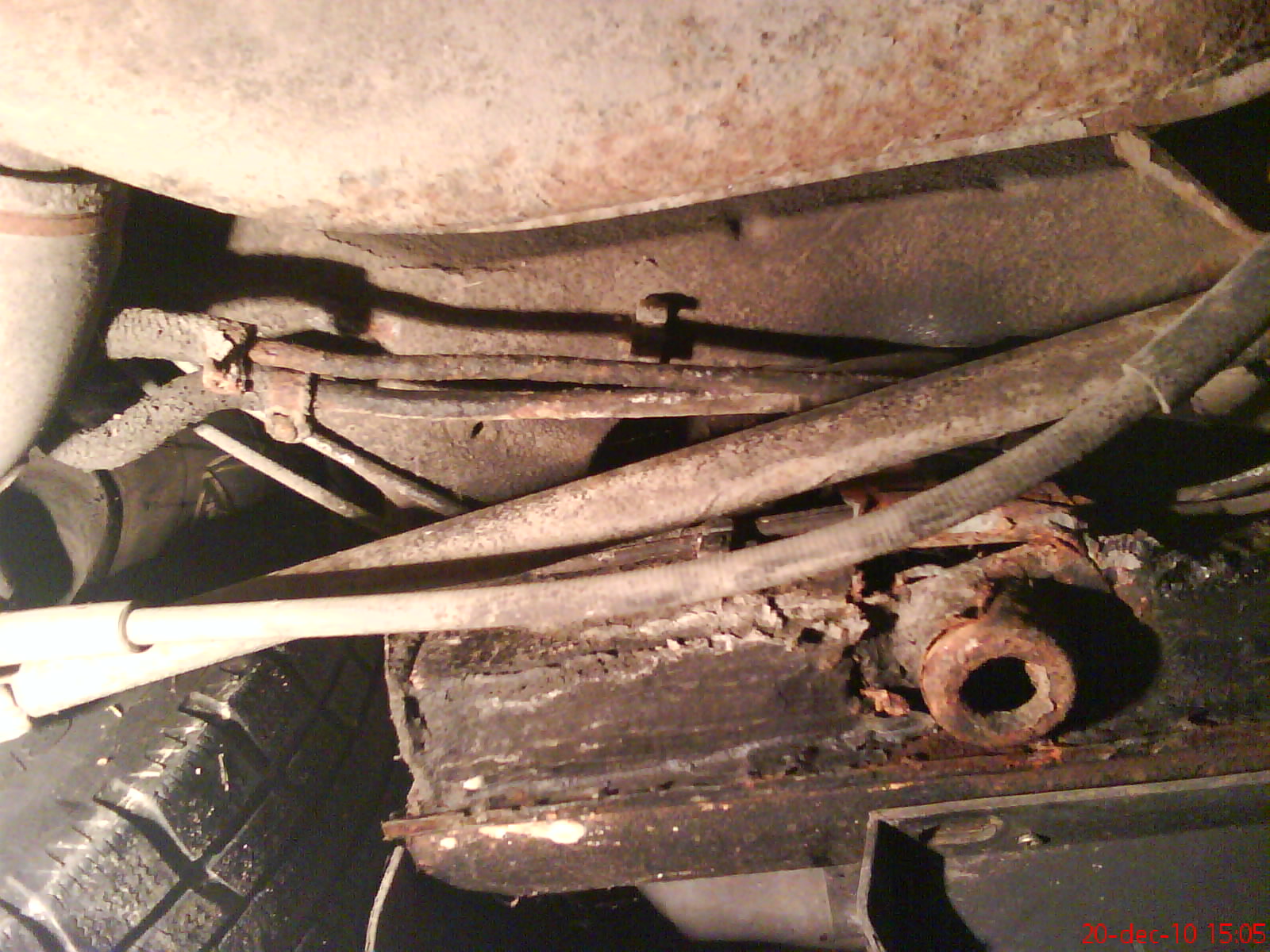

čerpadlo je na straně víčka nádrže, musíš pod to auto vlízt, je tam hodně na ráně, není možný ho přehlídnout, možná kecám ale měl by u něj být i palivový filtr, i když na permanentu jsem ho měl v motorovém prostoru. Je to stříbrnej válec a jdou do něj 2 dráty. je možné, že se ti čerpadlo kouslo o nějakej svinčík -stačí rozebrat, vyčistit a znovu poskládat. a co třeba pojistka ??? to je pravděpodobnější než aby to čerpadlo odešlo.

poistky by mneli byt ok, pro istotu ich vymenim , byl sem pod tym autem uz asi 6x a nic a to teda nejsem zrovna antitalent. Skusim podla tech poslednich obrazku , zatim dik chlapi

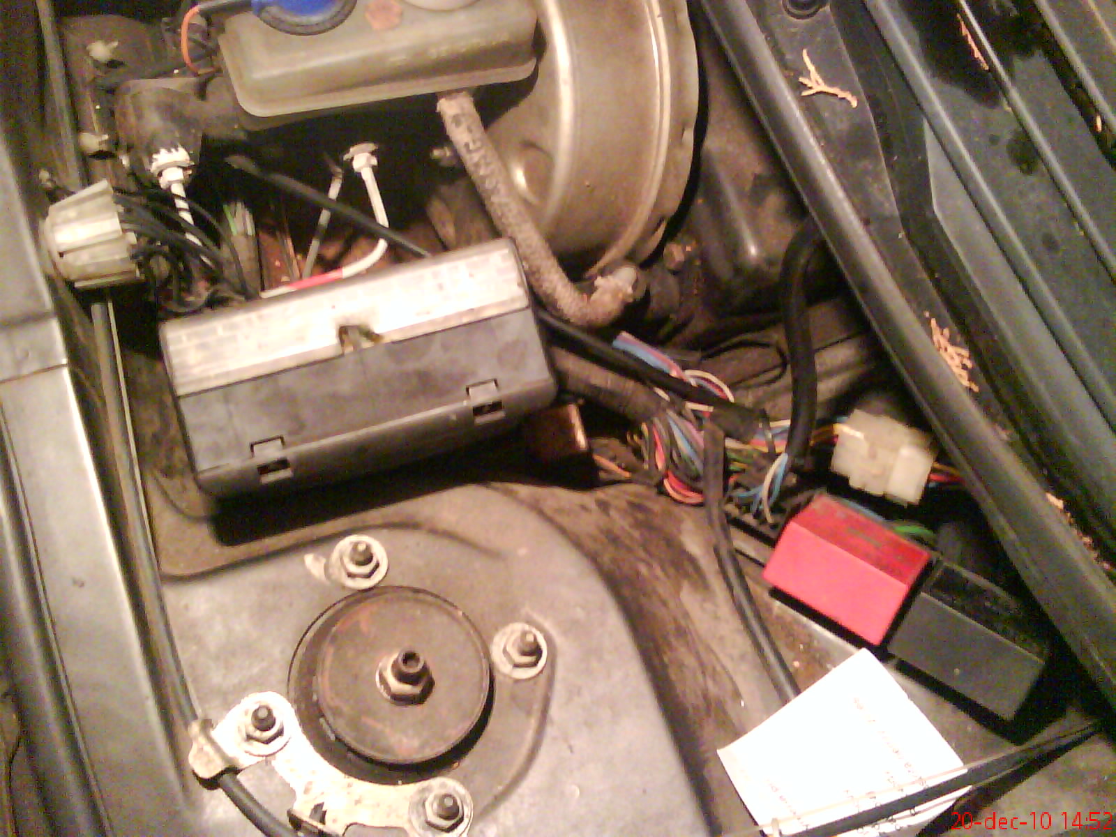

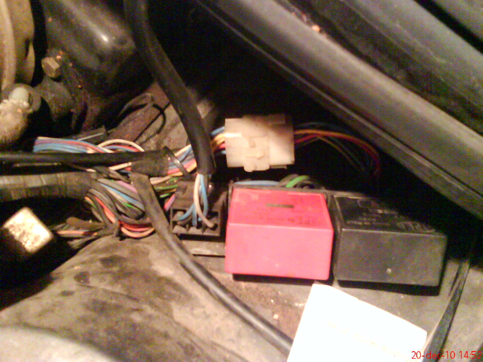

je to pojistka spolu s relátkem a to celý je přichycený na rozpěrné příčce mezi předníma tlumičema. po zapnutí klíčku do první polohy v tom relé musí lupnout. Taky to může být to relé. zkus do patice ralátka nacpat rovnou proud z baterky - ale na silovou část (přívod k čerpadlu), ne spínací
no tak sem tady , uz vim co myslis jedno je cervene a druhe cerne , nic nikde nelupne takze to bude asi v haji a to cerpadlo sem nenasel
dam vam sem fotky a jestli ho tam uvidite tak mi to skuste oznacit dik
jak sem to sledoval na netu tak ty relatka jsou pekne drahi
- zde.
- Příspěvky: 4384
Nevidim, zkus do toho relé narvat proud přímo jak radí Jindra, třeba se čerpadlo ozve.
