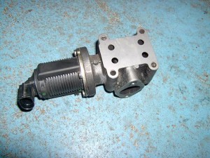

Tak dneska vyčištěn EGR a částečně zaslepen a zase jsem na tom jak to bylo dřív a to, že od 1500ot/min to krásně rozjíždí

Krasna prace to jsi zaslepil jen mechanicky nebo jsi neco delal i s ridici jednotkou?

Už to tu řešili,stačí do záslepky vyvrtat otvor(y) a žádná chyba Ti nevyskočí :wink:

to sice jo ale kdyz vidim jak ty ventily vypadaji kdyz jsou zanesene tak jsem zvedavej jak dlouho bude trvat nez se zanesou ty 4 dirky proto se ptam.

Kde se dá v ČR koupit ta poloprůchodná záslepka na EGR pro JTD multijet (1.9 16V)?

já ji mám, koupil jsem ji tady od jednoho člena, počkej a za chvilku ji klidně prodám, protože egr taky vyhodím

a kde sa vrtaju tie dierky do egr?neni potom problem ze stale nasavaju vyfukove pliny?tym padom turbo fuka do vyfuku?
