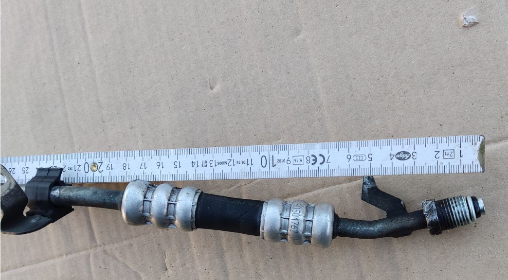

Ahoj,
podle mne by dostatek místa znamenalo shodit celý předek s chladičem a to jsem tedy nepodstoupil. Ani různě ohýbané a vybroušené klíče nebyly úspěšné, proto musel přijít na řadu sekáč a šroubení z toho nevyšlo moc dobře - viz foto.
Zítra dám hadici hydraulikářovi, ale kdyby to šroubení náhodou nemohl nějak nahradit a muselo by být nové, chci se zeptat: NEMĚL BY NÁHODOU NĚKDO Z VÁS TŘEBA STAROU POŠKOZENOU HADICI S DOBRÝM ŠROUBENÍM? DÍKY, M.

Tu prevlecenou matici ti urcite nevymeni... Teda nechci nikoho podcenovat, ale minimalne tomu brani ten navareny drzak... Nicmene ta matice nevypada az tak strasne, zavit tam je a tesneni to stejne jen konus dole.

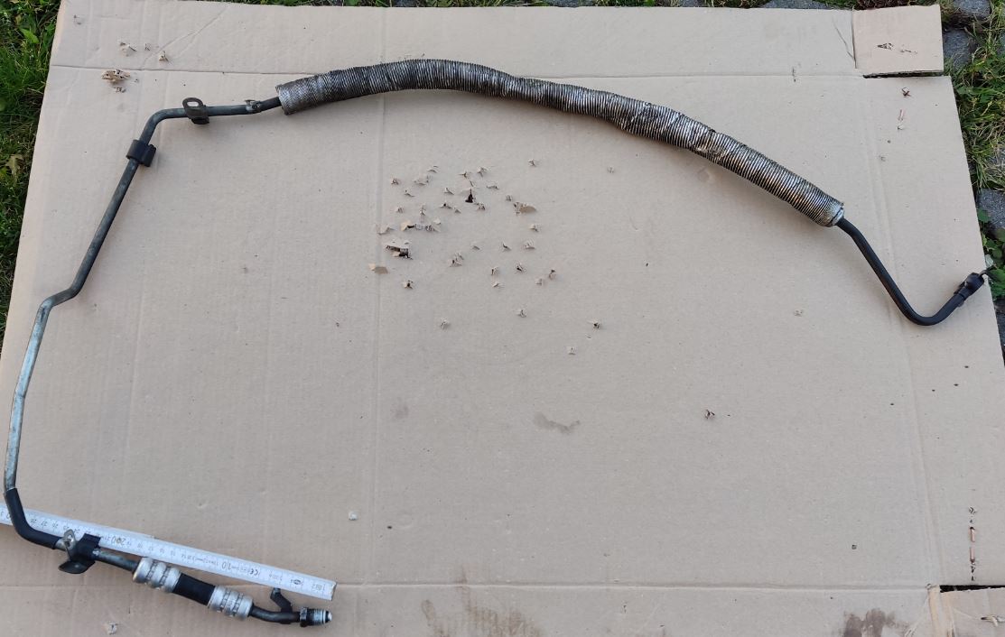

MAKI píše: 30.9.2022, pát 12:32 Pěkný den, bohužel mi odešla hadice na servo - viz foto.
Celou novou hadici se mi kupovat moc nechce. Řešil jste někdo opravu této krátké části hadice? Přelisovat ten kousek hadice, nebo třeba jen "provizorně" pomocí nějaké speciální pásky? např. toto:
https://www.2racing.cz/Opravna-a-izolac ... d21624.htm
Máte s tím někdo zkušenosti?

Chlapi, kupovali ste túto hadicu z Allegra? Skúsenosti sú dobré? Majú tam dostupné 3 alternatívy od rôznych výrobcov:
https://allegro.sk/vyhladavanie?string=60697953
Reku, či ísť do tej hadice od ECS. Dík
