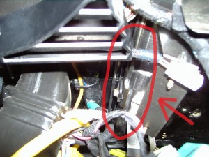

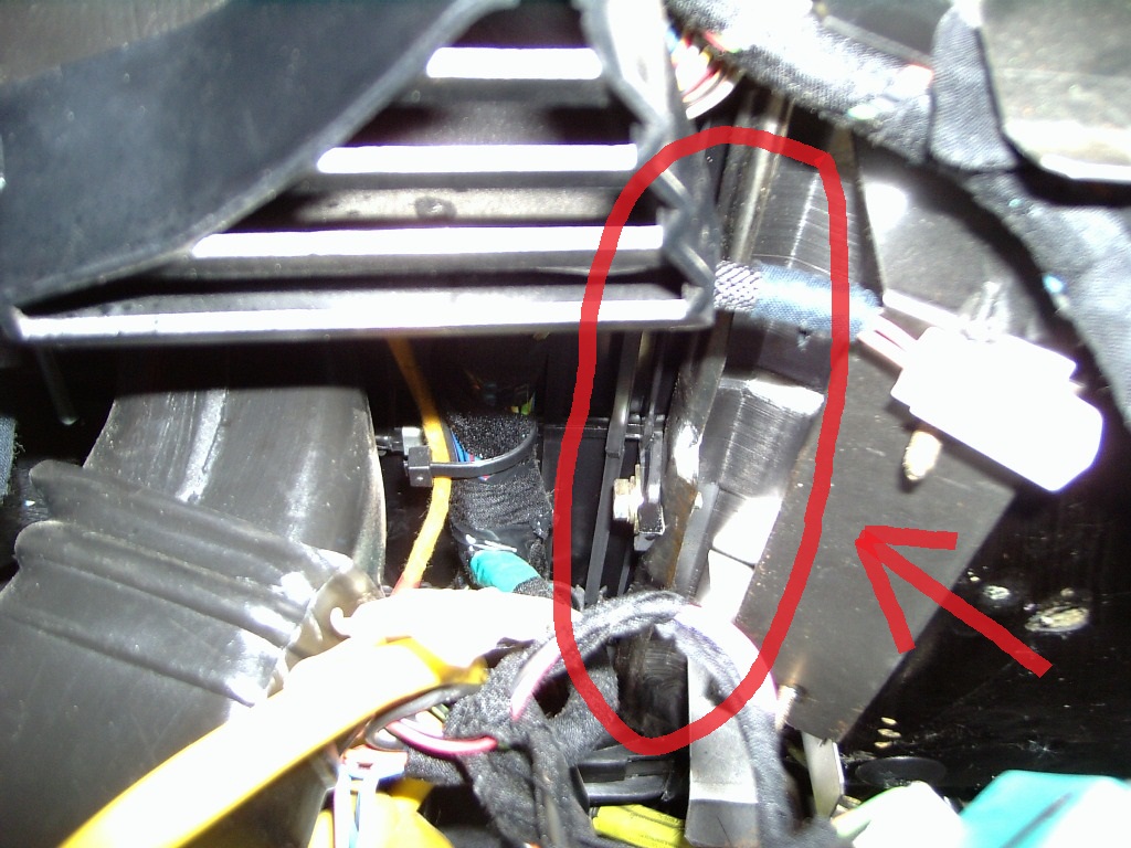

..stačí oddělat ten boční tapec třeba od spolujezdce tam je větší místo a podívat se jestli je tam mokro nebo ne. To poznáš uvidíš, je to otázka 20min. jeden šroub a něčím to zakrejt, lepší mokrý nohy než shánět a měnit relátka :smt040 ...zatím mi to neteče, ale prevence je důležitá :-D

..a co chceš teda ještě vysvětlit? 1obr. tamtudy to začne prosakovat, jestli se ti to podaří něčím zastříkat bez rozebrání topení z motorové části bylo by to parádní. Zkoušel jsem tam dát černej okenářskej silikon, ale spíš to bude k ničemu. Jinak to prostě zabal. Mokrý relátka a na ruce vodu poznáš né?
