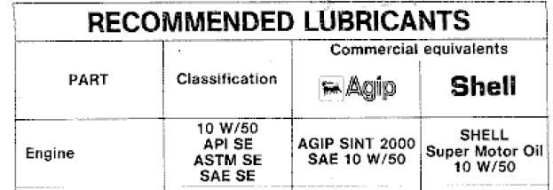

Spider specifikace (USA 1975): http://www.alfisti.cz/forum/download/fi ... w/Olio.JPG

3) ideální by tedy bylo použít 10w50 ostatně jak doporučují manuály pro 2.0 a myslím i V6 z 80.let

Na samolepce k autu je uveden Agip Sint 10W 50, ale říkám si když jezdím jen v sezóně teplot 10st a vice, ak ta horší mazivost u studeného startu tak fatální nebude, nebo ano?
