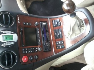

Vítam sa v 21. storoči  či ide o prehravanie cez usb alebo neporovnatelne lepšiu kvalitu hudby
 či ide o prehravanie cez usb alebo neporovnatelne lepšiu kvalitu hudby   menil som ale aj všetky repra až na zadne vyšky
sorry za tu otočenu fotku ale mobil mi to tak hadže...ja som s vysledkom spokojny a o to mi šlo
