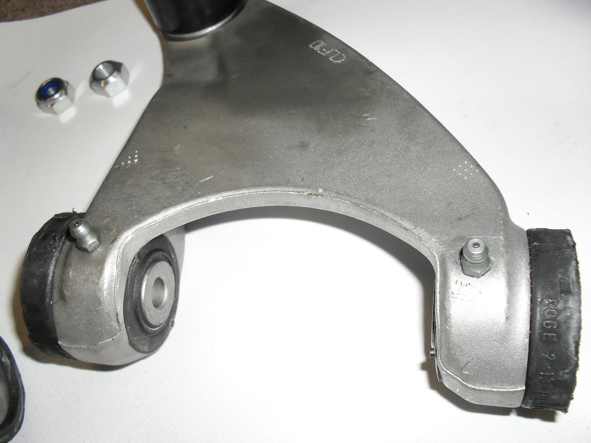

wejwy píše:Tohle je origo TRW.
Všechny ramena a tyčky stabilizátoru s poštou 7890,-
Před týdnem jsem dělal komplet zadek, tam jsem dával ramena od Italský Vemy, jen silembloky do těhlice jsem dal origo. Tam to vyšlo něco přes 5tis.
Vyfocený mam jen starý. Každopádně venku se zdají být OK, ale to auto se chová o 100% líp, v zatáčkách jede, tam kam zatočim a ne že se prdel snažila jet na opačnou stranu :-D
A ako sa prával ten zad vozidla. Mne pri vyšších rýchlostiach zadná časť vozidla plave. Môže to byť ramenami alebo pneumatikami?

zadek plaval a když jsem jel rychle, tak jel opačnym směrem než byl natočenej volant. Dost nepříjemný. Ve 200 na dálnici, mírně se stáčela do prava a to auto mělo snahu jet přesně opačně, než byl volant, dost nepříjemný :-D

Vržou horní ramena. A ťukání: nějakej čep, tyčka stabilizátoru, nebo uložení stabilizátoru.
zde je řešení vrzání :-) Zde platí, kdo maže, ten nevrže :-D

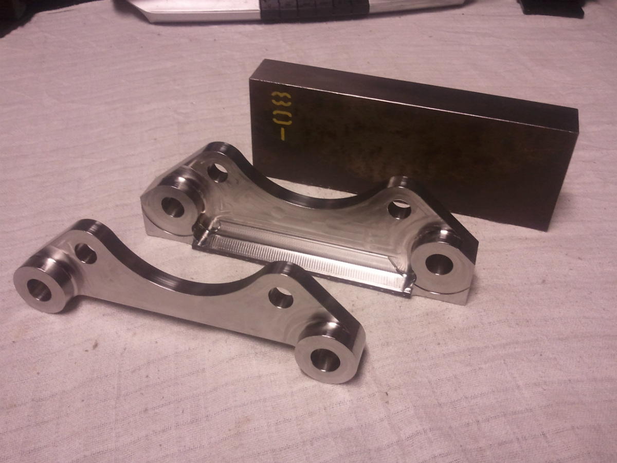

Tak jsem se konečně dopracoval k produktu ze strany 23. Je to trochu s opožděním, oproti plánovánému únoru, ale nevadí.
Takže Vám tedy představují redukci na těhlici 147/156/GT (a možná ještě něco) na Brembo brzdič ze 166 3.0 a kotouč z GTV 3.0.
Materiál byl po všech úvahách zvolen ušlechtilejší nerez (z Boeingovských dveří). Dřív urvu celou těhlici než tohleto :D
Mám teď hotové tři kousky. Příští týden bude snad konečně všech osm. Takže budou 3 sady k mání :wink:
Podle všecho, snížením válců o polovinu, by to padlo na kotouč ze 166, ale tam se musí potom ještě upravit roztěč děr v kotouči.
Na fotce je polotovar, první a druhá operace obrábění.

No tak šup, šup, ať jsou už na autě :)

Brzdy na autě už jsou od Bruntálu, ale s původníma redukcema. Tohle nasadim až bude chvilka času :wink:
