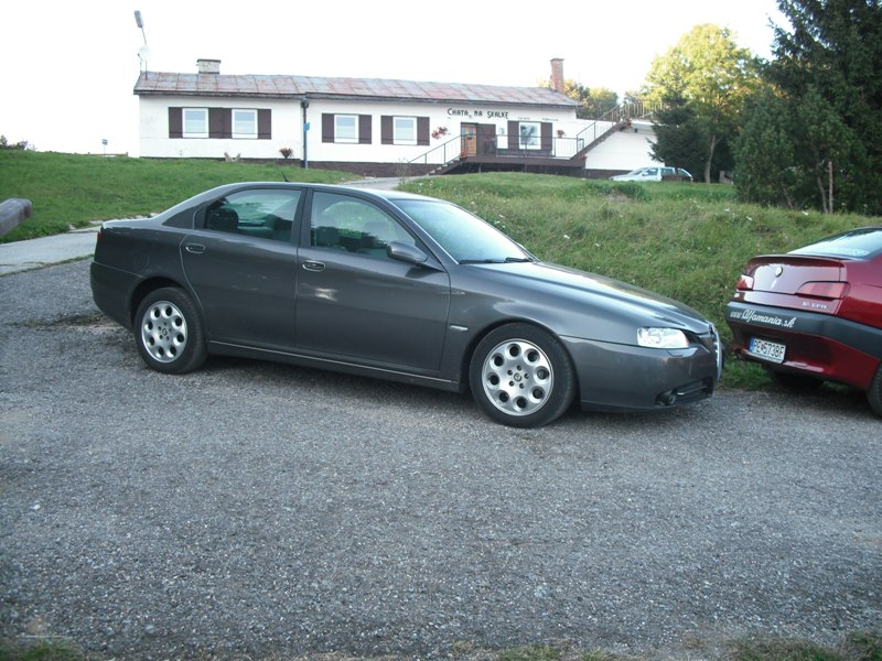

Dostal som od svagra zo Svajčiarska tieto disky ale priznam sa nikdy som ich na Alfe nikomu nevidel, su to originaly? Tvrdi, ze ano? Inak Rozmer pneu je 215/55/R16 a nie som si isty ci to mozem pouzit.
ex-AR147 1,6TS 77kW-"Malá"
Příspěvek od PetrGTV » 4.11.2011, pát 09:50
máš pěknou sadu na 166ku :D
Liwika19
Příspěvky: 1610
Bydliště: Zvolen - Praha
Příspěvek od Liwika19 » 4.11.2011, pát 09:52
ano su to original znamy ich ma na 166...teda boli tam 3 166 co ich mali :wink:
