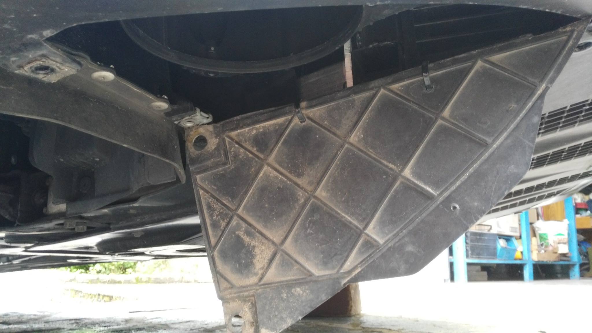

Udělej si pod vzduchovým filtrem dvířka, pak každa další výměna bude na pár minut. Ten přední plast řízneš a uděláš dvířka. Pant uděláš se zdrhovacích pásek 2x a uzavření budou držet myslím dva krajní šroubky. Při pohledu zespoda se to dá lehce odvodit. Bohužel jsem to nefotil.

Franik: Díky za super tip, jak se dostanu konečně k výměně oleje, tak na to zrovna mrknu a upravím to :smt041

Našel jsem fotku těch dvířek na vzduch. filtr.

Výborný díky za fotku :smt041
