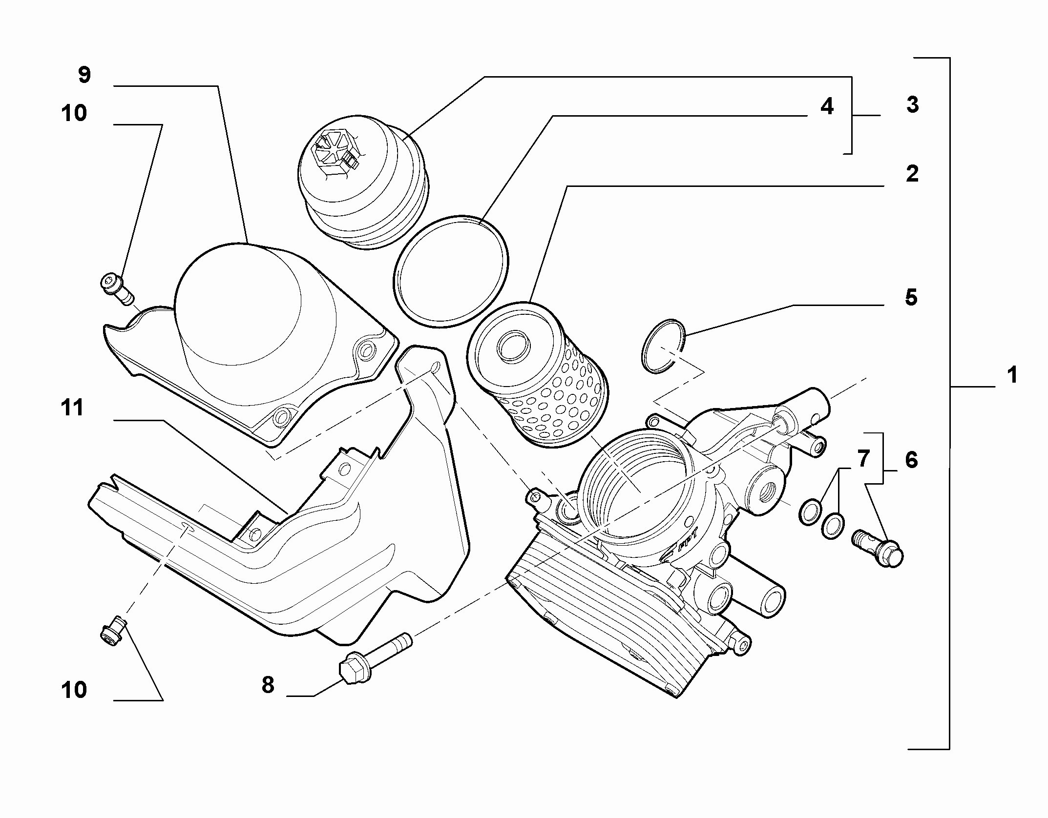

Co myslíš tím plechovej? T-jet má filtrační vložku pod plastovým víčkem nacházející se cca pod turbem. Nevím jak Giu, ale Bravo přes a kolem mělo ještě takovou hliníkovou teploizolační krytku.

Já mám starej dobrej plechovej filtr. Našroubuje se celej - nějaká krytka je tam z boku taky, ale je krásně přístupnej. Papírovou vložku pod plastovým víčkem mám na Peugeotu.

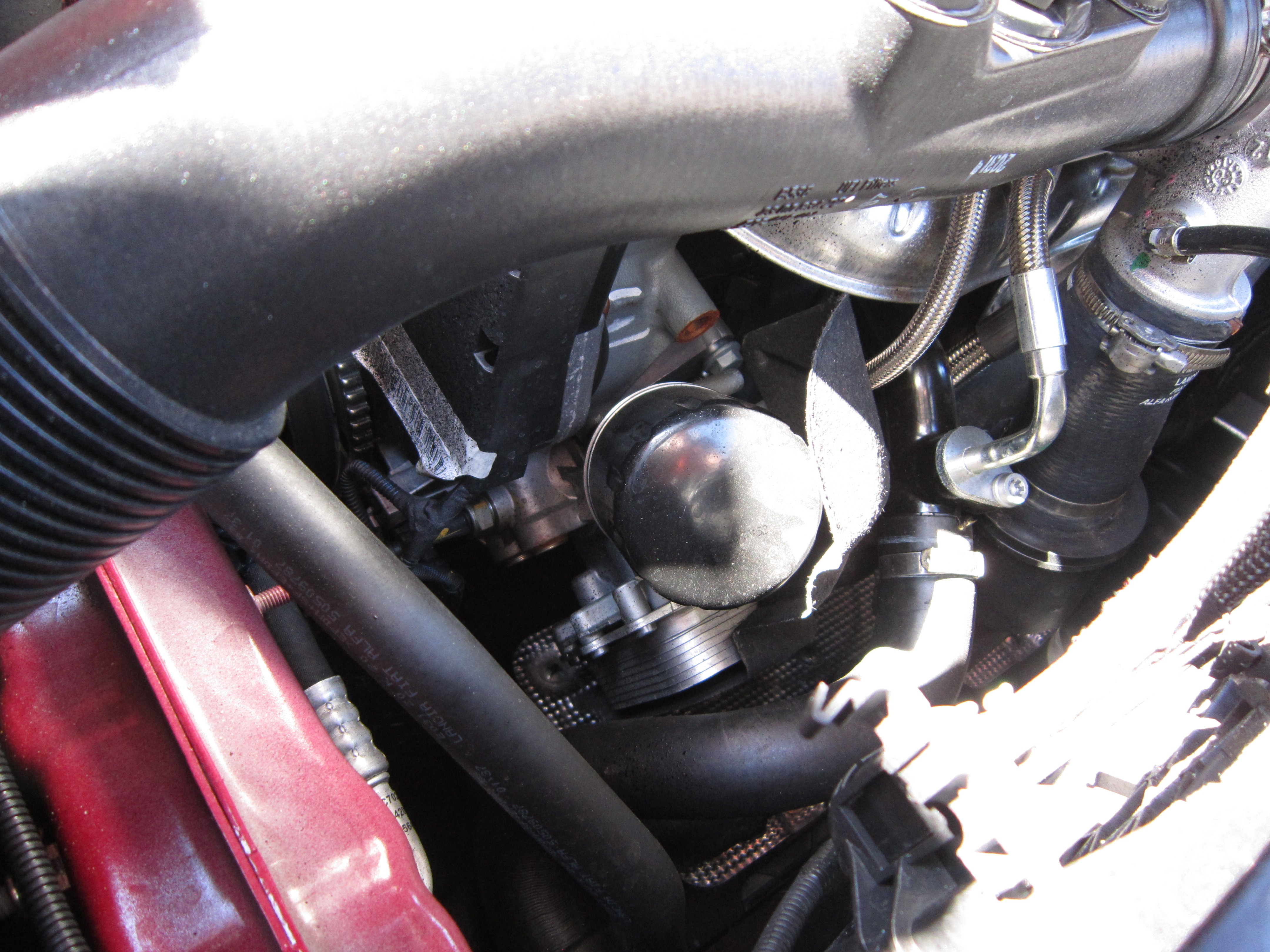

Nechci ti kazit radost, ale tak to určitě není! Pošli foto, o čem píšeš. Pokud bys měl opravdu plecháč, tak nemáš T-Jeta, ale atmo Fire a ten se do Giu nedával.
Wilier
Příspěvky: 30
Registrován: 6.5.2021, čtv 19:31
Re: 1,4 T-jet 88 kw odsátí motorového oleje
Příspěvek od Wilier » 10.5.2021, pon 10:36
Fakt je tam plecháč a je to T-jet. Koukni na to.

Od 2015/12 tam dali plechac... Co podla mna neni najstastnejsie riesenie, kvoli oleju co z neho vytecie...

Tak to se omlouvám, vidím prvně a dost mě to překvapuje. Nicméně, s výtokem oleje při demontáži je to fuk, protože u té vložky je to taky strašný. Už při povolení víčka z toho vyteče tak deci, další deci tam zůstane a je třeba ji odsát. Takže filtr nelze vyměnit bez zasrání celého okolí od oleje. Nejhorší servisní věc na těhle motorech. Ten plecháč práci dost zjednodušuje, ale zakydání od oleje neřeší.
