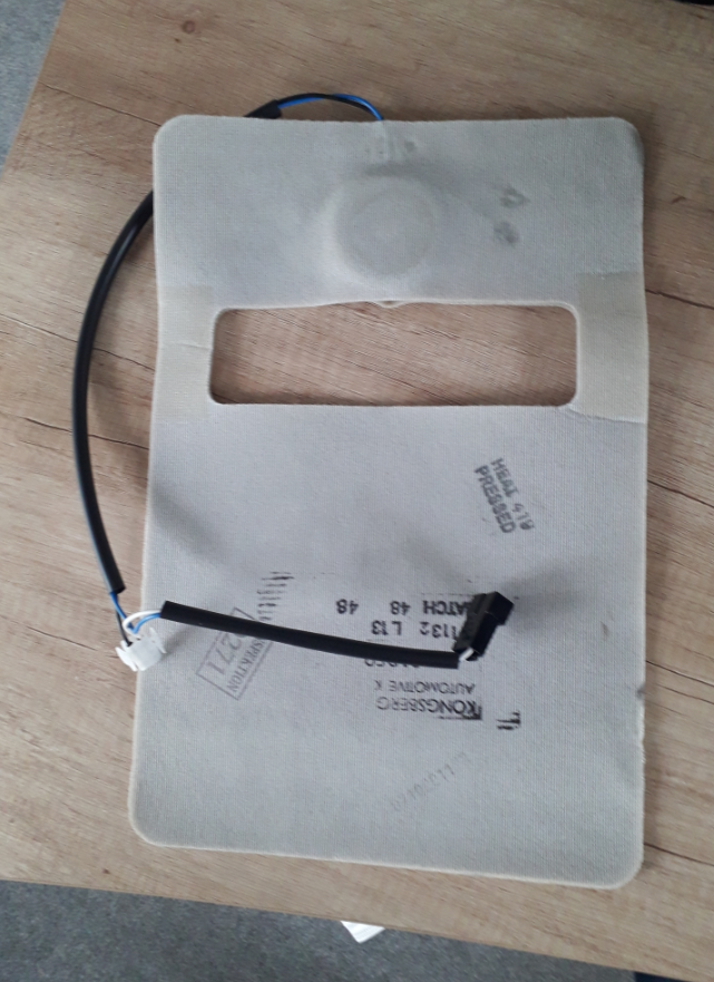

Příspěvek od Kubas » 23.5.2021, ned 08:05
Hele mam k tomu co vidis na fotce, uz se mi to tady vali roky a podle me k tomu nic vic nebylo.... nekde si sezenes vypinac a to je cele.... tohle elektrikar namontuje za chvili i bez schematu, na tom neni co resit....
