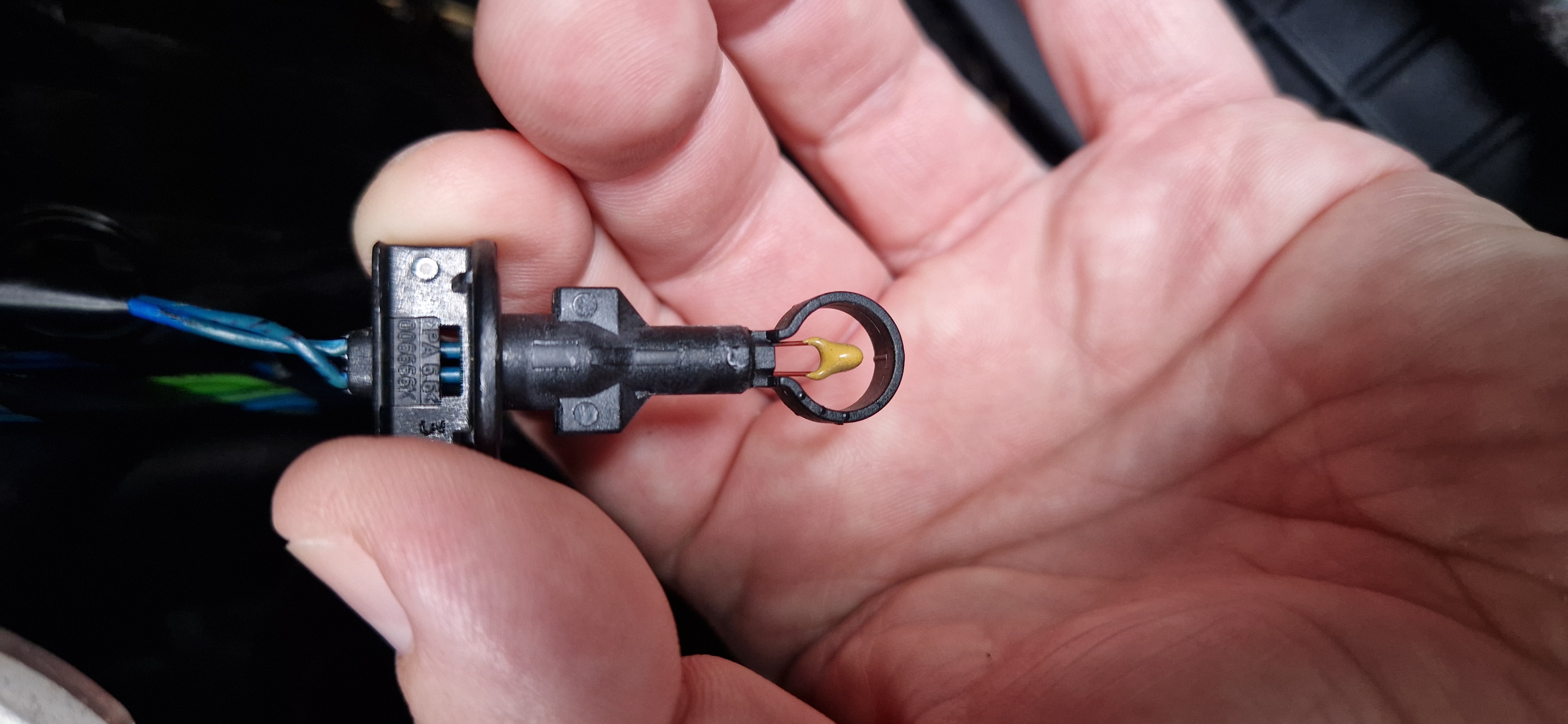

...nebo aspoň kde najdu to čidlo proti zamrzání

Tak toto je tím problémem, čidlo proti zamrzání...nesehnatelné.
Hlásí výrazně mínusové teploty i když je na výparníku třeba 10stupňů a odstaví kompresor...

Ja som ho len precistil a zalozil spat... Podla mna tam mam len zly kontakt - asi zlomeny kablik, lebo realne tam nebolo co cistit, takze skor pomohlo pohybanie kablami... Ale fungovala cele leto, tak to este neriesim...

Čau kolegové...tak by mě zajímal výsledek vašeho snažení s výše uvedeným...u mě nakonec stačilo to čidlo jen vytáhnout (čistit na něm nebylo co), chvilku jsem nechal klimu běžet s čidlem vytaženým ven abych se ujistil že to je ten průser a samozřejmě jela, namontoval jsem nazpátek, pohnul kabely (spíš jsem je narovnal, zdály se mi pokroucené) a klima kupodivu zatím jede tak jak má...až se bojím to sem napsat, abych to nezakřiknul...

PS: čidlo má teď při měření v provozu reálné hodnoty...

chlapi ďakujem za rady, vybral som to čidlo proti zamrzaniu a založil späť a klíma konečne ide ako má🙂.Neviem ci to malo iba zlý kontakt lebo tie kábliky co z neho idú tak sú tenké ako niť a celkovo to čidlo vyzerá ako za 5centov🤯. Len dúfam ze som to cele nezakrikol a bude fungovať aj naďalej.

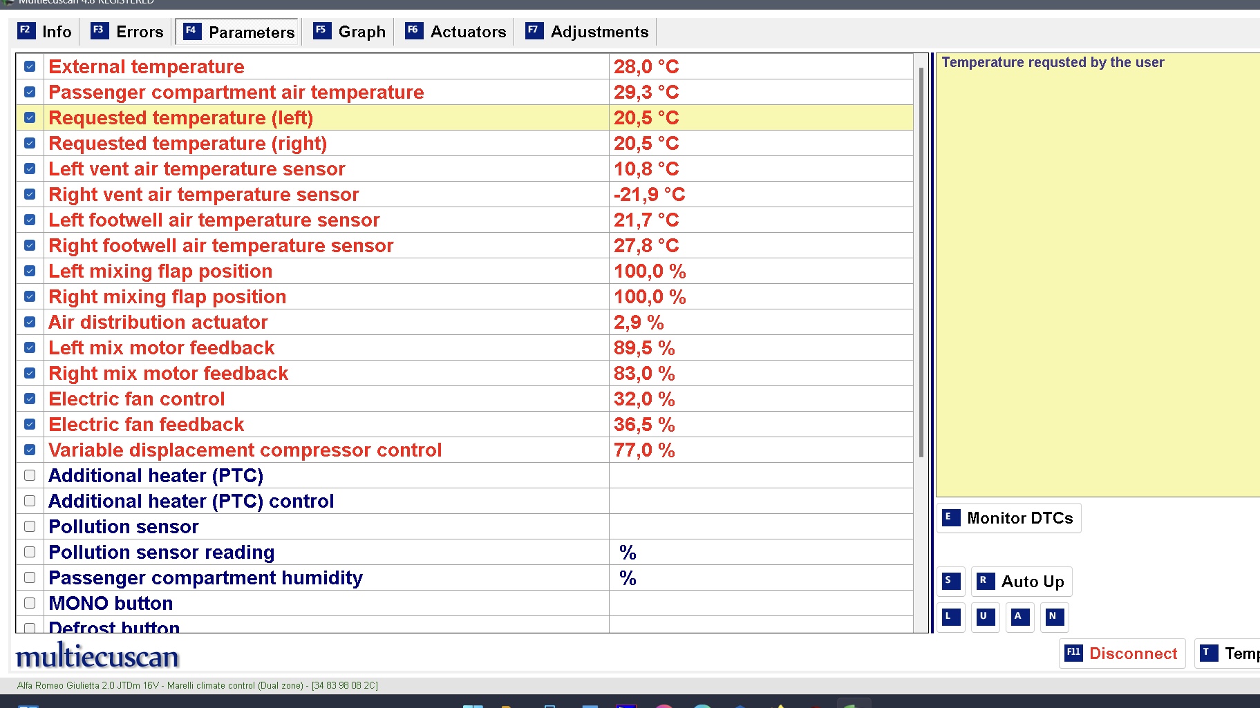

Zdravím, riešim podobný problém, avšak u mňa klíma nefunguje iba na strane spolujazdca. Napichol som na MES a viď obrázok, mínusová hodnota.
Nebude to asi to spomínané čidlo proti zamrzaniu, či?
Vedeli by ste prosím nakopnúť spravnym smerom, poprípade kde sa to čidlo teplého vzduchu nachádza, celu palubovku rozoberať by sa mi veľmo nechcelo... Vďaka!
