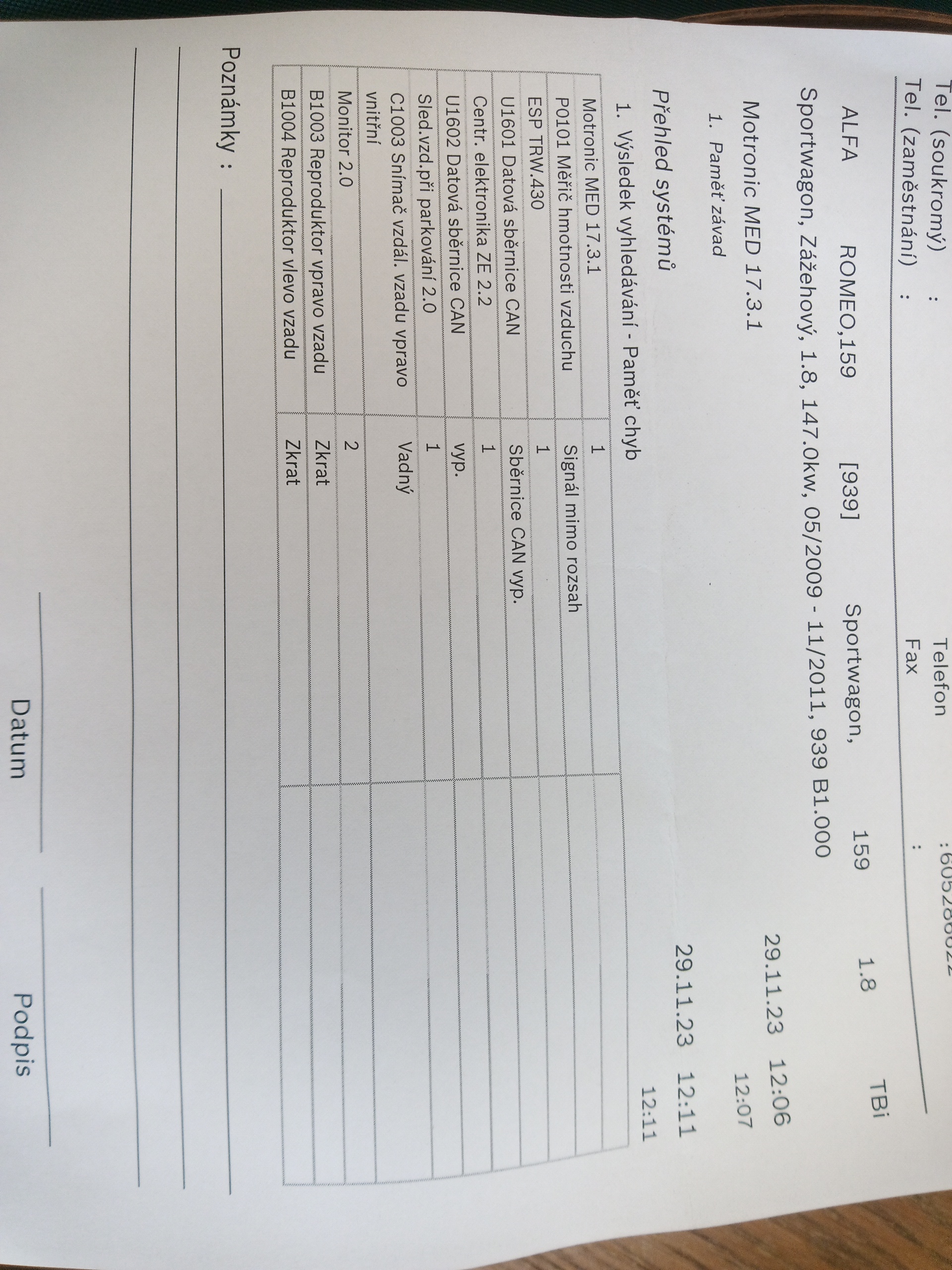

za jízdy v nízkejch otáčkách s vyšší zátěží začne pocukávat, jakoby nebylo palivo
ale..

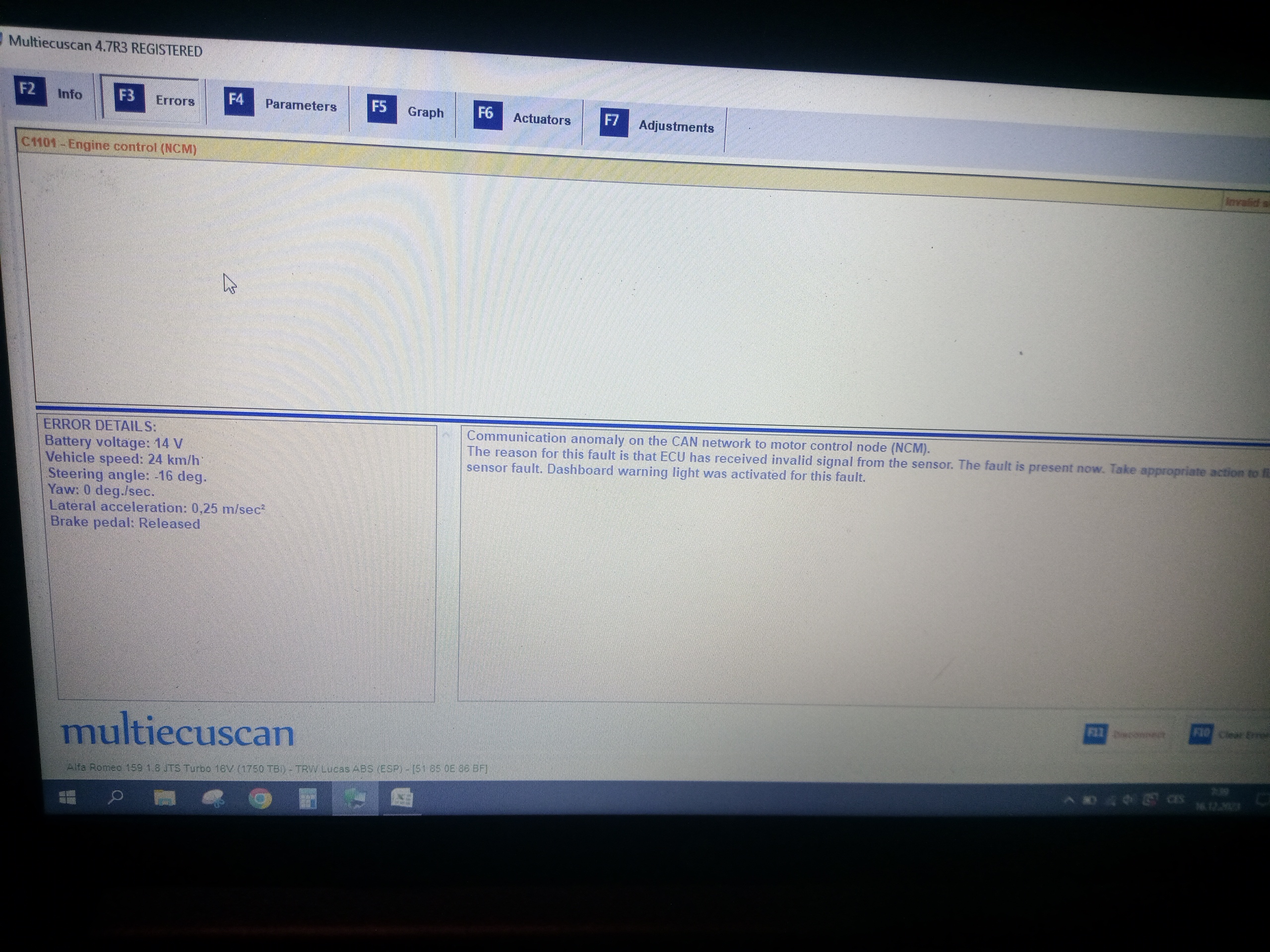

-s diagnostikou to nic neukazuje
- občas je v paměti sporadická chyba váhy vzduchu
- někdy se stane to, že vyskočí hlášky VDC, ESP Hillholder failure
- a někdy spadne palivoměr na 0 ...přitom nádrž je třeba full..
situace se zlepšila po dobití baterky, ale jet s tím dálku je trochu o starch, už to párkrát zastávkovalo, že se muselo počkat až to dostane rozum a pojede normálně...
do servisu, díky tomu že MES ukazuje jen někdy sporadickou chybu váhy se mi logicky nechce, kostry jsou OK...

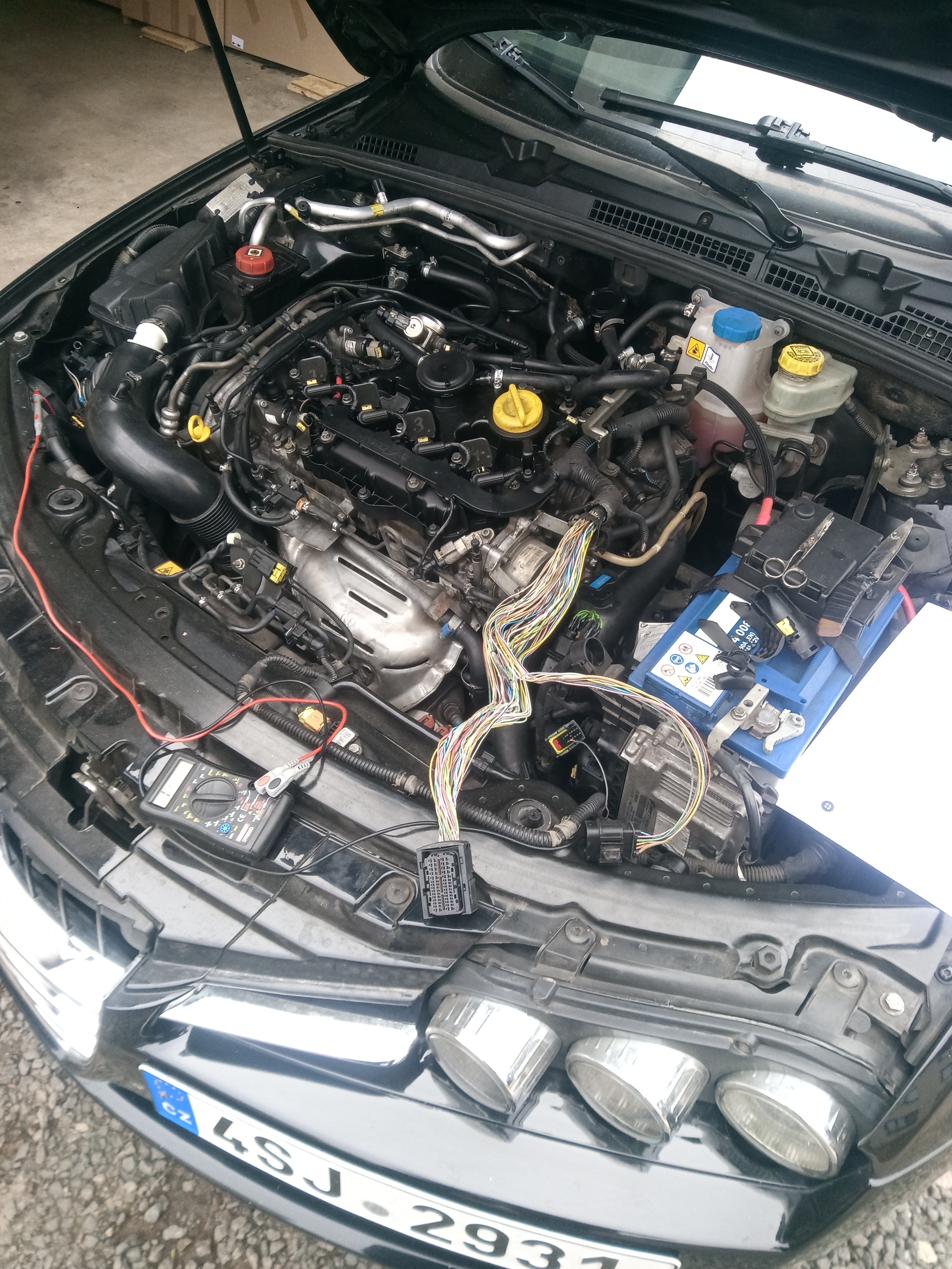

Tak.. pro srandu jsem koupil novou vahu Bosch. Samozrejmne problem pretrvava.. obcas proste zustane chyba vahy vzduchu v pameti motoru, v jednotce ABS zustane chyba komunikace. viz screen.
zaznam z mes, kdy se problem projevil me vede na kabelaz/konektor...ci kostru pro snimac teploty vzduchu nebo mnozstvi viz screen kdy skokove teplota spadne na 0 a to same mnozstvi vzduchu

Proverim. kazdopadne proverim i ty zkraty do zadnich repro.. co ukazuje vypis od znamyho ze servisu a MES ho neukazal... pokud to ma souvislost s tim, tak to snad hodim ze skaly... jelikoz jsem priznivce co nejjednodussich reseni kdy mi na to aby motor sel staci 1 drat a benzin...

jelikoz ceske servisy stoji za vylizprdel... nemaji na to cas ( a kdyz to tam je kvuli jine veci skoro mesic, tak se tomuhle problemu nevenuji), nebo pripoji k diag. areknou mi to co uz vim, tak badam dal
Odpojeni vahy vzduchu a nasledny start= padle budiky na stredovym panelu, motor bezi hladce, mozna trochu linejsi reakce na plyn ale necuka.samozrejme asr,vdc nefunkcni..
vaha pripojena = problem viz toto tema
vyndana pojistka f 35 co ma na sobe stredovy panel, vahu vzduchu atd.. - auto nastartuje, bezi normalne, stredovy panel normalne funguje...
takze mi prijde ze to bere proud nekde mimo skrz sluslej kabel nebo neco takovyho

Takze bádám dále, auto cuká dále...diagnostika nic nepise... díky tomu že nemám schema, vařím z vody, ale.. zjistil jsme následujicíc:
svazek 5 dveří, zpátečka, brzdový pedál dle schemat souvisí s pojistkami F35 a F37 na kterým visí i váha vzduchu u nafty.. u TBI je všechno jinak...
postupným porovnáváním schemat pro 2.2 JTS 1.9 JTDM 16v a 1.8 obyč.. a propípáváním kabeláže a odpojiváním sptřebičů jsem našel, že na pojistce F17 je váha vzduchu a podle barvy drátu i ventil regulace turba... na stejným okruhu je i ventil na benzinové páry, ventil vakua turba, solenoidy vaček, předehřev LS.
teoreticky tam je regulátor tlaku paliva.. ale na ten sem se jeste nedostal...
před pojistkou F11 a F17 je relé 30A.. to jsem zkousel prohodit.. beze zmeny
odpojením se nepotvrdily :
vadný solenoidy nastavovaní vaček
vadný ventily regulace turba
vadný ventil benz. par.
po odpojení váhy vzduchu na pinu napájení naměřím 12V, po vyndání pojistky F17 pouze 3 volty....
jakmile odpojím zmínený pojistky, nebo spotřebiče, mam i zmíněný chyby chyby na palubovce... palivoměr taky padne
ty samý 3 volty měřím na konektorech jdoucích na zmíněný "spotřebiče" tak je mi teď trochu záhadou, kde se ty 3 volty berou... kdyz sme odpojil ventil vakua turba, tak to spadlo na 0, ale musim ejste promerit, protoze jednou tam byly, podruhy ne...
uz me to prestava bavit... jelikoz na to nemam cas se tomu poradne venovat a delam to po pulhodinach po odpolednech... schopnej servis s osciloskopem by to nasel tak za den si myslim... jen me zatim vsichni posilaj od certa k dablu...a jeden udajne dobrej elektrikar mi stale trvdi at dam novou, origo vahu..(k nemu ale nepujdu, jelikoz tvrdi to co tvrdi a tak nejak si furt mele tu svou a uz prvni dojem po sdeleni ze resim problem s alfou..). ze i ta "nova" bosch je blba... cemoz neverim, jelikoz origo je taky bosch.. jen kdyz ji koupim u ar tak jedninej rozdil bude v cene a baleni... (jelikoz delam u konkurence bosch, tak nejak vim ze z jedny fabriky dve ruzny kvality nevylezou, i kdyz lezou ve dvou balenich..)

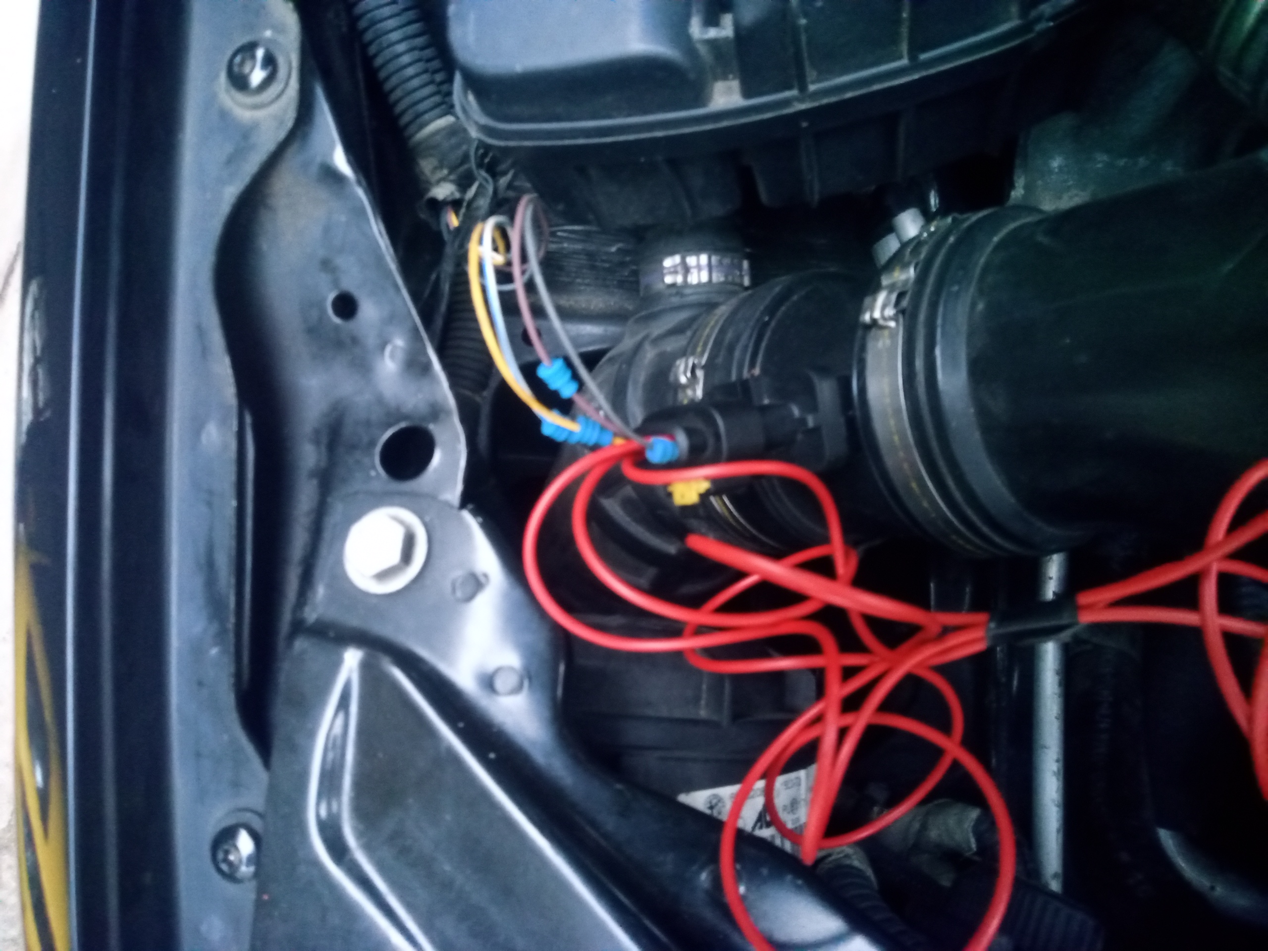

pres kamose jsem se dostal na elektrikare co dela u Vaska Fejfara.
tam jse dospeli k zaveru, ze je prodrenej kabel kostry vahy vzduchu.. kostru si bere vaha z jednotky, takze ted natahnu novej kabel a budu zkoumat..
kazdopadne dle jeho slov alfi kabelaz stoji za ho...o jak je v husim krku, tak se kabely prodiraj
jakmile to budu delat a mit venku, bylo by dobry to predelat do buzirky at se kabely o sebe netrou a nelamou.. takze pokud to bude fakt tim dratem kostry, kupuju novou motorovou kabelaz a predelam ji do buzirky..

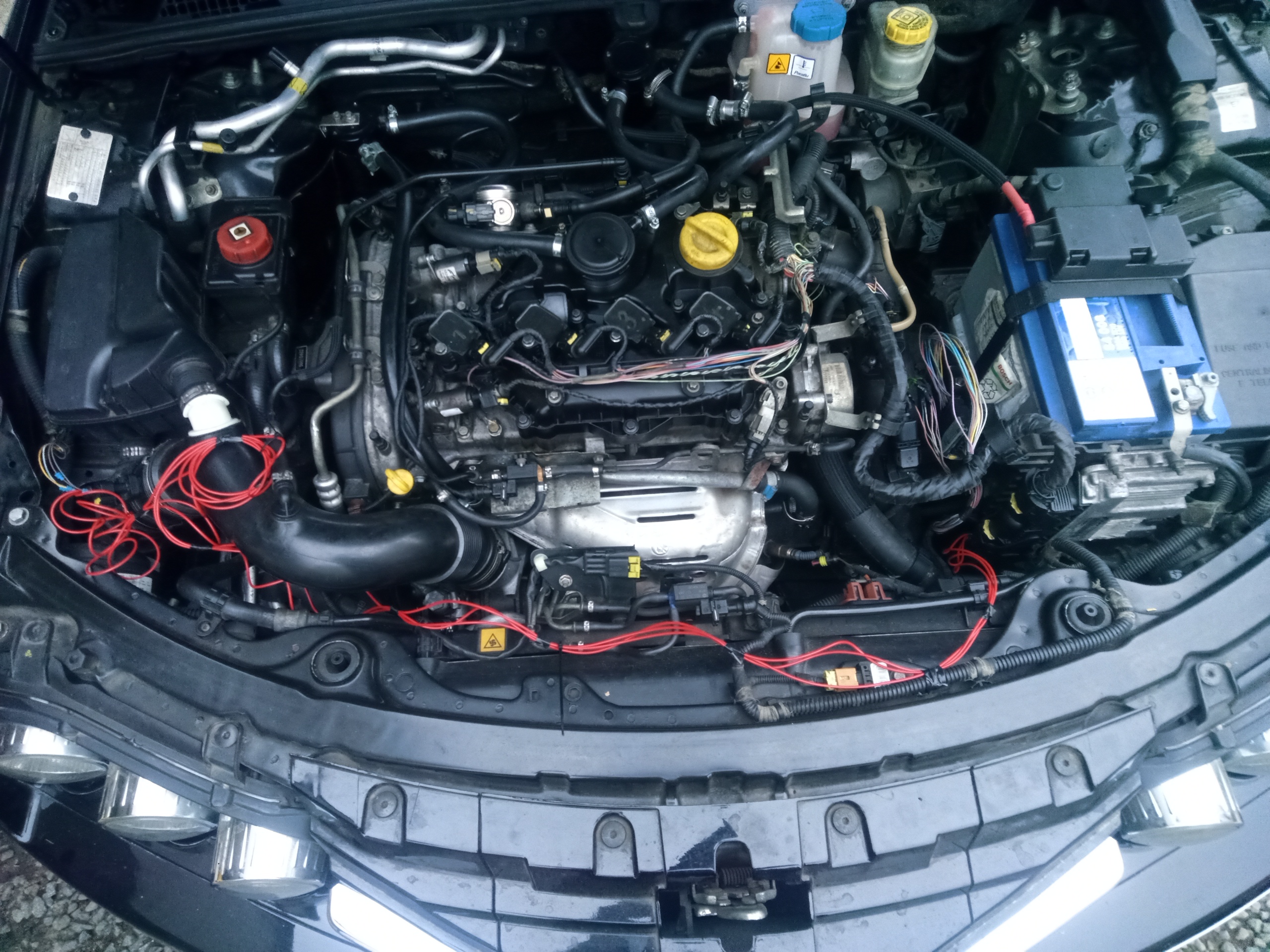

natazeny 3 draty od ecu k vaze jako nahrada za ty ve svazku .... a bude se jezdit a pozorovat
tj. signalni.. z cidla teploty nas vzduchu a vahy, kostra vahy...
napajeci zatim ponechan..
navic se povedlo vypotit shema, ale na nem nesedi.. no.. skoro vsechno.. od barev kabelu, po pinout jednotek

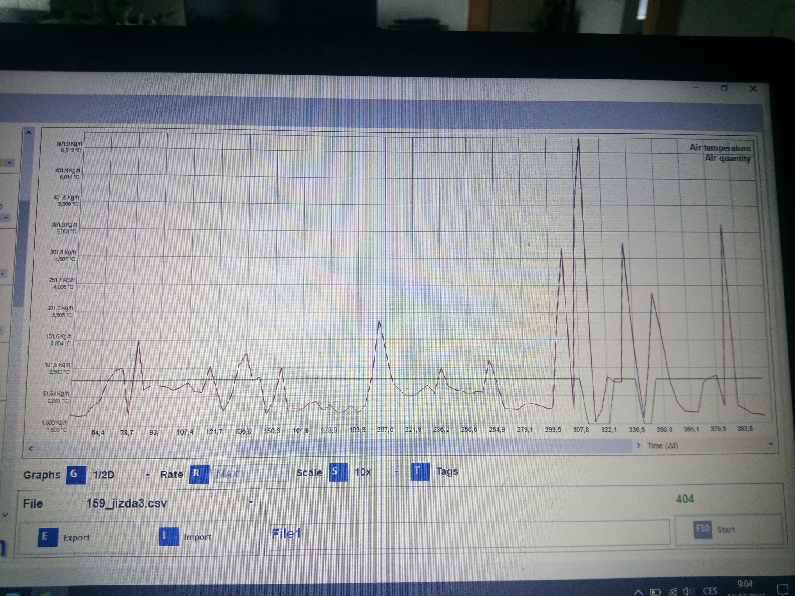

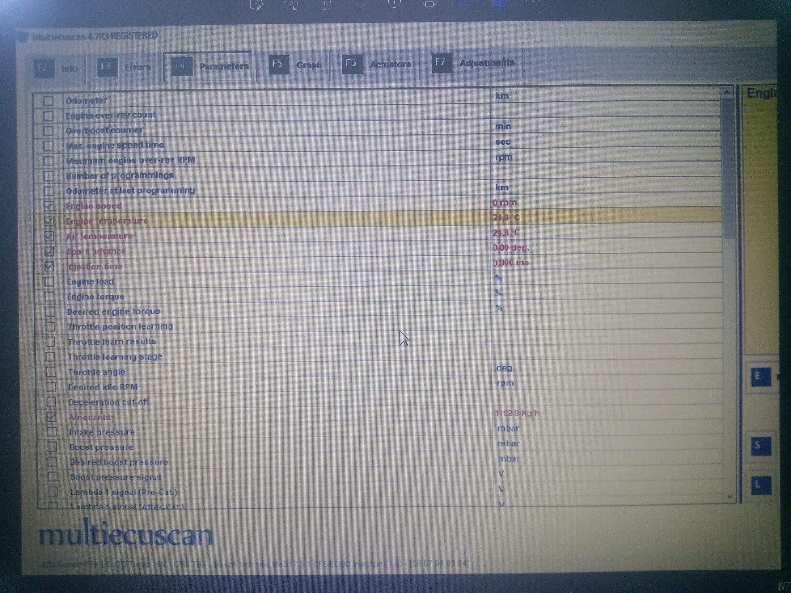

Re: podivný občasný cukání TBI
Takze..
natazeny 4 nove kabely od jednotky k vaze.
Auto jede jak nikdy predtim ale.. problem v mensi mire pretrvaval.
Zkusil jsem napajeni vahy napojit natvrdo, misto pres rele a pojiskovku vedle baterky na 12 voltu.. abych vyloucil problem v pojistkovce, pripadne ovladani spinani.. problem pretrvaval.
Dale jsem proveril napeti mezi piny 1-3 na konektoru vahY kde ma bejt 12voltu a bylo/je tam 8, pokud nenapojim uzemeni co jde do jednotky natvrdo na kostru.
Od minuleho tydne uz mam trvalou chybu vahy s tim ze mnozstvi vzduchu je 1200kg/h a jeho teplota -39c nebere to ani jednu vahu co jsem na to zkusil pripojit a ktere jeste ukazovaly live data. takze mam podezreni na vyrobek soudruhu od boshe, neboli ridici jednotku a v ni nejakej studenak..
AR 159 SW TBI TI

vahy jsem otestoval v jinym aute... tvarily se KO.. koupil novou.. strcil do auta a

To je záhada hlavolamu. Váhy dle vyzkoušení OK, kabeláž natažená extra nová a stále to ukazuje 1200 Kg/h, tak to oprvdu směřuje k ECU. Brácha měl na naftové Crome taky chybu v ECU, ukazovalo mu to nemyslnou teplotu nafty. Vyměnila se ECU a od té doby se nic podobného neukázalo. Zkus napsat na ecude.cz, zda nemají s tímto chováním ECU již zkušenost.

pokracuju v badani, a hlednai firem.. z reklam a odkazu na internetu jsem obeslal vsechnomozne, pouze ve firme
opravyecu.cz se nasel nekdo, kdo se mnou byl ochoten prohodit par emailu.. pry je silne nepravdepodobne aby s timto typem ecu neco bylo, poskytli mi i schema a co a jak promerit.. tak jsem promeroval a jak jsem se hrabal v kabelech, tak najednou bylo po chybe a auto jede...
bez chyb.. tak jsem prosel vse v cem jsem se vrtal oprvail co se mi nezdalo, a kabelaze zabalil.. a byl projet.. turbo hvizda nejak vic, spis i jakoby syci, tak mam neco nekde blbe napojenyho.. a podfukuje tesneni na kat..
tak to nejak vylepsim a budu jezdit a sledovat..
