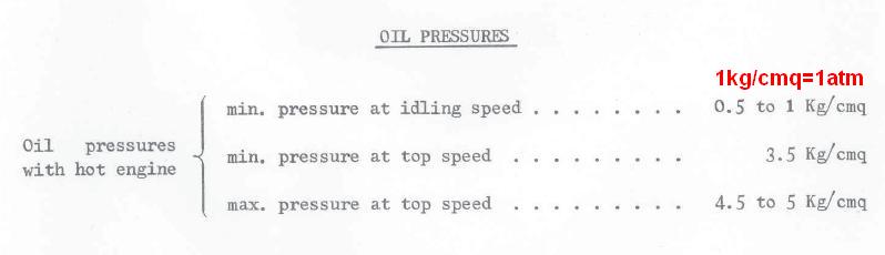

Příspěvek od Richie » 1.9.2009, úte 12:15
mam na volnobeh 4 a kdyz jedu tak je to asi na 6ti myslim... je to tak dobre ?

Richie správné tlaky oleje pro motor 2000 s 2x karb. jsou dle tech. specifikací z roku 1971 následující (řekl bych že platí i pro tyto motory z osmdesátých let, změny tam tuším nebyly žádné....) Tlak oleje u mého auta mi taky neukazuje to co by měl, takže to hodlám řešit.... (ovšem myslím že problém bude spíš v čidlu než v motoru jako takovém....)

Příspěvek od Kubas » 1.9.2009, úte 13:25
na volnoběh je psaných 0,5-1atm, takže jestli ti to ukazuje 4, tak to není úplně normální....

Příspěvek od Richie » 1.9.2009, úte 13:38
Kubas píše:na volnoběh je psaných 0,5-1atm, takže jestli ti to ukazuje 4, tak to není úplně normální....
je tam psane "min" ale abych taky nekecal...pri pristim startu ( az pojedu kolem bloku - dal se bez zancek neodvazim :) se mrknu jak to maze na volnobeh...

Příspěvek od Kubas » 1.9.2009, úte 13:47
jj.... já mám na volnoběh tak 1 a krásně funguje, že když na volnoběh přidám, jde nahoru i tlak.... ale když pak jedu a dám se zařazenou rychlostí plný plyn, tak tlak spadne úplně dolů... :cry: Doufám že to je jen nějakým čidlem....

Příspěvek od Richie » 1.9.2009, úte 13:49
urcite cidlo..me obcas taky uplne lezi (rucicka :D) a nebo ukazuje perfektne :)

Příspěvek od Sejny » 1.9.2009, úte 19:24
Za studena na volnoběh klidně 4bar normálka... podstatný je aby to po zahřátí na provozní teplotu nepadlo pod ty minimální hodnoty.... hlavně se to ukáže na volnoběh

Příspěvek od bene » 11.12.2010, sob 19:51
Kubas píše:jj.... já mám na volnoběh tak 1 a krásně funguje, že když na volnoběh přidám, jde nahoru i tlak.... ale když pak jedu a dám se zařazenou rychlostí plný plyn, tak tlak spadne úplně dolů... :cry: Doufám že to je jen nějakým čidlem....
To vypadá na špatný dobíjení... o ten tlakoměr je vlastně ohmmetr... a když poklesne napětí v síti, tak jde "dolů" i tlak oleje...
