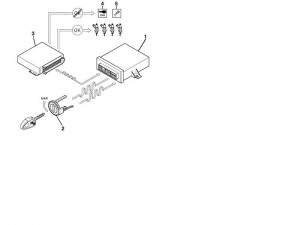

Caute, potreboval by som od Vas pomoc dostal som ponuku na kupu GTV 24V len jeden problem ma zevraj od nej stratili kluce a chcem sa spytat ci imobilizer pasuje aj z GTV V6 TB alebo treba uz zo 156 V6? A este k tomu riadiacu jednotku netreba menit staci ju odpojit od baterky a po chvili zapojit a mal by slapat?
Samozrejme aj spinaciu skrinku treba vymenit.

Chip v klíči je nakodovaný oproti IMOB. a IMOB. je zase nakodovaný oproti ŘJ motoru, buď tedy nějak odblokovat-zrušit IMOB. anebo sehnat celou sadu, tzn. klíč (chip se dá z klíče vytáhnout)-IMOB.-ŘJ motoru, ŘJ z 2.0 ti nepošlape podle mě na 3.0 motoru a naopak.

To viem ze riadiacka z 2.0 nepojde na 3.0, len mi nejde do hlavy preco na 155ke som vymenil imob. a kluc a motor nastartoval (riadiacku som nemenil) :???:

Kdysi jsem s tím dost laboroval, jen tak ze zvědavosti ale už je to déle, a mám za to, že pokud něco zaměníš, zůstane svítit CODE
