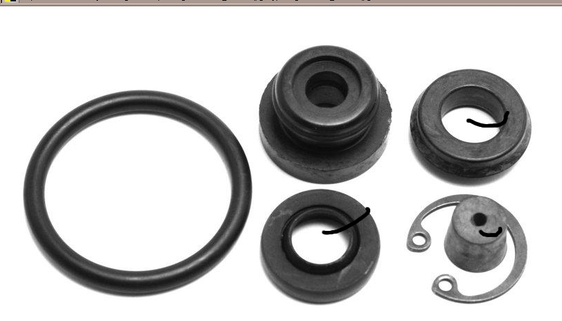

Takže problém s nevracejícím se pedálem spojky je vyřešený. Vinou byly totálně sedřené gumičky v hlavním spojkovém válci. Nahradil jsem je novými ze sady http://www.seinsa.es/en/productos/produ ... ?Equ=D1339
Gumičky jde vyměnit bez demontáže válce z auta. Stačí vyndat spínač na brzdová světla, odpojit tyčku od pedálu spojky, vyndat segerovku z válečku a celý pístej se dá vytáhnout ven (drží na tyčce). Předtím je nutné odsát kapalinu z nádobky, a váleček obalit hadrem, aby zbytky kapaliny netekly na koberec.
Dělal jsem to na Alfě 145, sada stojí 2 kila a oprava trvá cca hodinu včetně odvzdušnění.
Re: AR 155 problém se spojkou
Ahoj, díky, že jsi sem hodil popis. V nejbližší době to taky zkusím udělat, musím měnit brzdovku, tak se to hodí. Jen malá otázka, to co prodává Auto Kelly je stejná sada?
Jo, to je ono buď FK 419042 nebo FRENKIT - FK 419021
Použil jsem stejně jen tyhle tři gumičky..:
Díky, to je přesně ono.
nazdárek, ták opravná sada nainstalovaná v autě a spojka jde jak vítr úplně krásně lehce jde né jak předtím šla těžko a vrací se bomba už mě s tím autem zase baví jezdit
jinak při výměně jsem zjistil že váleček je uvnitř drobátko orezlej tak jsem vyčistil co se dalo a uvidíme co to najede až se to posere tak koupím nový váleček a bude vyřešíno jednou pro vždy. to se mi dneska bude krásně usínat, Alfička zas dostala péče novou brzdovku jsem jí dal, povyměňoval jsem žárovky co nesvítily vzadu a že tam odcházej jak na běžícím páse, dolil jsem drobátko Selénie, byla těsně nad minimem a do výměny zbývají dva tisíce tak jsem tak radši přilil a teď je tak tesně nad půlkou a dokonce jsem i přitáhnul pravej přední blinkr kterej se z nezjištných důvodů povolil a ještě prach z přístrojovky jsem vyčistil pěkně hadříčkem. jediný co mi zbejvá je synchron na trojce už je načatej jde tam trojka drobátko hůř když to jede ve velkejch točkách a to jsem se chtěl zeptat neměl by jste někdo nějakej lepší? díky dobrou.
