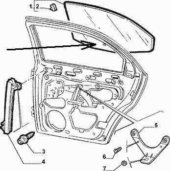

mechanismus stahovani oken mam venku, ale vede z neho lanko jeste k takove bile plastove veci, co je pridelana primo na okne, je to pripevnene v dire v okne, myslite, ze to jde sundat, aniz bych to znicil ? urcite to nejak musi jit, prece, kdyz se meni sklo, tak to taky musi sundat, jinac by to neprotahli skrz diru ve dverich to sklo....
poradte nekdo prosim, uz se s tim drbu tyden

prikladam obr. z eperu, jak tam ukazuje sipka na diru ve skle, tak v ni je ten plast, do ktereho se zapojuji lanka od stahovani a to potrebuju sundat, nesetkal jste se s tim nekdo ?

Re: nefunkcni stahovani zad. okna (manualni)
ja mel to okno snad 4x venku.
nic na tom neni. Ted v praci nemam vsechny fotky, tak se podivam doma, jestli jsem to nahodou nevyfotil.
Jinak ty lanka se v tom zlutym bloku schvalne krizi = spodni lanko je ulozeno v hornim otvoru a horni lanko je ve spodnim otvoru.
Ten blok je zajisten plastovym ockem tvaru C - musis ho opatrne tahat po skle.
Dal je zahaknute na profilove kolejnici, po ktere jezdi. z toho to opatrne sundas taky. Nejtezsi je nasadit lanko na kladky, je hodne napnute.
To jsem vyresil 2ks sroubovakama a trocha te sily a paky a bylo.

supr dik za radu, uz to mam dole, me nenapadlo, ze tam bude jen stahovaci cecko, tak jsem zas o neco chytrejsi
tak jdu natahovat, to bude dobry porod...
