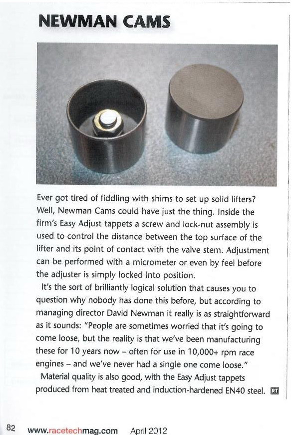

Příspěvek od petr916 » 4.4.2012, stř 15:30
Dnes mi došli noviny a v nich tenhle článeček.
Sice to moc nesníží pracnost s vyndáním vačkového hřídele, ale jako tip zajímavý.
