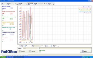

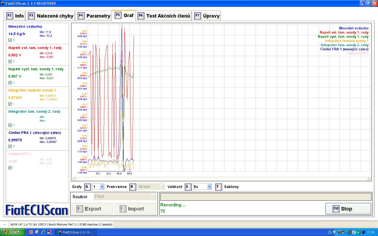

Čau, včera po natankování a stání v koloně na volnoběh mě začalo chcípat auto. Při jízdě jakš takš jelo, ale při vyřazení klesly otáčky natolik, že mi auto zdechlo. Dojezd setrvačností frekventovanou ostrou zatáčkou bez posilovače byl vážně adrenalin.Ale k věci, dnes jsem napíchl auto a mrkl na diagnostiku. Žádnou chybu mi to nevypsalo. Tak jsem to prolézal a nezdá se mi graf lambdy. Mohl by mi prosím někdo znalý říct, jestli to vypadá na mrtvou lambdu, resp kterou, nebo jesli nebude chyba třeba jinde. Předem díky.

to napětí (zelené) tam dělá brikule, zkontroluj kabel k lambdě a konektor, jestli není přecvaklý např. stabilizátorem a pak dej novou lambdu. Když není kabel zachycený v origo příchytkách a trase, tak ho může stabilizátor poškodit.
