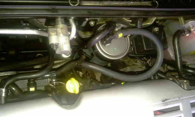

Ak aj vam semtam po dlchsej trase zacne tak ako keby trubit z predu tak tu je rada na odstranenie treba dat na miesto hadice ktora ide do cerpadla z filtru gumovu ta povodna je plastova pogumovana a dost vybruje staci ked ju pri nastartovanom aute chitite normalne sa chvie po namontovani gumovej ziadne vybracie ani trubenie dokonca mi tusim aj prestalo to obcasne zakolisanie pri starte mozno tie vybracie prechadzali do cerpadla a regulator to nevedel ukorigovat

Čau, měl jsem podobný problém a jsem rád, že ho tu někdo popisuje!
Začalo to vždy, když se Alfice zahřála. Vždy při přeřazování na vyšší rychlostní stupeň (zejména při ostřejších rozjezdch - město/semafory atd..) to vždy v mezičase mezi rychlostmi zahučelo. Když jsem třeba nezařadil násl. rychlost, tak hučení zůstávalo při neutrálu..
Jel jsem s tím za svým servisákem a přesně - chytil za hadice a cítil vibrace. Tak jsme vyměnili naftovej filtr s podezřením, že je zanesenej a v hadicích je horší průchodnost paliva. A hučení cca na měsíc přestalo. V současný době to ovšem začalo znovu. Tak přemýšlíme, jestli to třeba nezpůsobuje někde nějaká klapka v palivovém systému...
Proč to píšu..nemáš pocit, že když sice vyměníš hadici, zbavíš se otravného zvuku, ale problém zůstane?? Já mám momentálně Alfušku na rozvodech, tak to s nimi zkusím probrat. Doufám, že na to přijdou!

Re: Dobra rada ohladom hucania z palubovky
Zkus jestli ti nerezonuje kryt motoru. Je na gumach co jsou nasazene na ocelovych cepech na motoru a do krytu jsou zasunute, takze obcas nekdo sunda gumu z krytu a ne z motoru. Kryt pak drzi na ostatnich gumach a spatne nasazena guma ho deformuje a muze rezonovat. Me to udelali na STK a chvili trvalo nez se na tuhle chybku prislo. Pri hledani se me i mechanikovi zdalo ze nejaky svazek pod krytem klepe o kryt. Zkusil jsem jezdit tyden bez krytu a nedelalo to, jenze vypadalo divne...

ja mam nove dopravne cerpadlo hadice som prefukol a robilo to sicemenej ale stale tak som tam dal tu gumovu a prestalo to uz to nerobyHonzaT píše:Čau, měl jsem podobný problém a jsem rád, že ho tu někdo popisuje!
Čau, myslím, že kryt motoru to nebude.. mám to štěstí, že v motoru se nikdo nikdy neodborně nehrabal. Můj servisák je naštěstí alfák jak poleno, kterej dělá italy snad už 30 let!
Tady je to jasně ta hadice, která jde z naftovýho filtru do motoru. Když se mi ten moment podařilo vychytat tak, že hučení zůstalo při vyřazení na neutrál, tak jsem zastavil a když jsem za tu hadici vzal, tak vibrovala jako blázen. Ono to hučení je celkově hlasitější, když jedeš ostřeji - při vyšších otáčkách - tj. při vyšším průtoku paliva. Takže jí to rozvibruje a přes něco se to přenáší do něčeho
(zřejmě do čela karoserie) a to způsobuje ten zvuk.
Já jsem se svým servisákem mluvil i o té gumové hadici a jemu se to moc nezdálo. Říkal, že oni vědí, proč tam dávají tu, kterou tam dávají. Nechci být paranoidní..ale aby se pak při vysokých teplotách neutavila a nezačalo ti třeba hořet auto...
Kdoví? Každopádně bych byl sám rád, kdyby se ten problém vyřešil takhle jednoduše!

ja som tam dal origo palivovu do 9bar opytaj sa servysaka ci uz vydel 156 jtd tam su gumove vsetky
proste tu dali plastovu ktora po case stvrdne a uz to vybruje ja ked som tam dal gumovu tak ked drzim tu hadicu tak absolutne nevybruje mne to poradil servisak z fiatu ze kazde jedno stilo to po case roby a normalne to tam davaju gumovu aj on tomu zo zaciatku neveril ale je to tak

spravis si to aj sam tu hadicku odpoj rozres najprv tu gumovu ktorov je potiahnuta pod nov je plastovva tu narez aby si mohol vytiahnut rychlospojky nasun ich do novej gumovej stiahni a je to
Cau, tak jsem se na to konecne dostal. Nejprve jsem se na tu hadicku ptal v Alfe a tam by nova (ovsem s plastem uvnitr) stala cca 700,-. Pak jsem se ptal v autodilech a tam chteji za tu propletanou gumovou asi 50,/metr..
Ja jsem teda nevedel ten prumer, tak jsem vzal po metru 5 a 8mm. Nevzpominas si, ktery ten rozmer je spravny? A ten tlak do 9bar mas od toho servisaka, jo? Diky! ;)

tu hadicu som nasiel v garazy priemer boltusim 9mm pozrem ti to presne mi to sadlona tie richlospojky
ale 8bude v pohode a tlak je napisany na hadici
Jsi genius!
Nakonec jsem sehnal super hadici - je to 8mm (krásně na ty spojky sedla) a je dokonce do 20bar ..
Už jsem to byl důkladně provětrat a zdá se to být v pohodě!
Jen prostě spousta lidem nejde na rozum, že to byla takováhle prkotina..
V každým případě ještě jednou díky za radu!!!

Chlapi moc diky za tohle vlakno a vyreseni mojeho problemu, prakticky od koupi me presni tohle huceni stvalo a ne a ne prijit na to odkud to jde, delalo to jen kdyz je venku tepleji jako ted, pres zimu prakticky, vubec, bylo to uz dost otravny, nekdy to hucelo opravdu dost, vcera jsem nasadil novou hadicku a zas je krasne ticho, neveril bych ze to muze byt tim. Dva roky sem to resil a konecne vyresil
